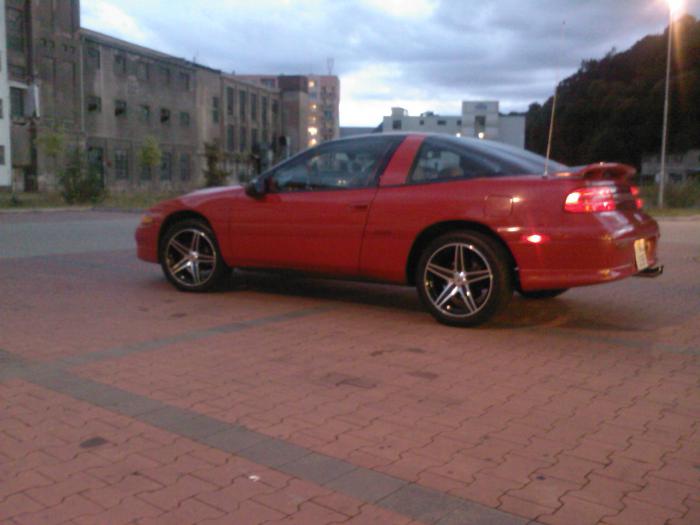

No já vím že to je motorově a stim automatem mrtvola,ale mě se moc líbí,no není ho škoda někde zlikvidovat?

jj tohle jsou pěkný eclipse toho je škoda i kdyby v tom byla 1.2htp....

ad fotka auta tak jednoznačně snížit a bude to super :)

Tohle je ještě fotka před snížením,teď tam jsou KW péra a šlo to dolu na obou osách o 60mm,takže je to dobrý,ono to auto totiž měla paní,které bylo 62roků,ale opravdu.Tak si myslim,že se ji aspoň dobře vystupovalo:-) No jak píšeš,tak tohle mě říkal jeden člověk z mitsubishi,že tam je nějaký plato tady s těma mrchama a je to častá závada,no tak paráda.Děkuji za info

Máchal80: a hele Náchodská Tepna v pozadí :-D

to M@artin:je to ona
midnite a myc.TD: jo tady u nás v Náchodě když to přilepíte na zem,tak to během prvních pár kilometrů orvete na hadry i kdyby jste se snažili to neodrbat:-) takže zlatá praktická polokoza a poloovce
