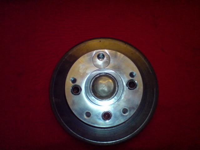

o 09.12.2009, 09:25 | swedak
Taky znám jen změny jako Troy, tady foto, třeba někomo pomůže, jedna podložka.
foto k příspěvku  od swedak

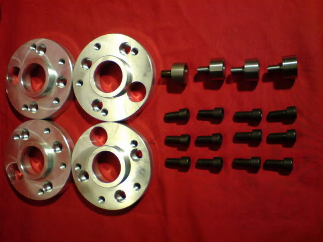

o 09.12.2009, 09:26 | swedak

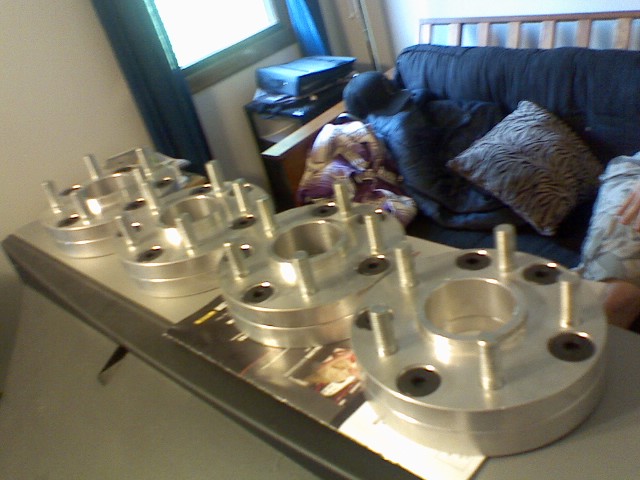

dvě podložky
