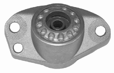

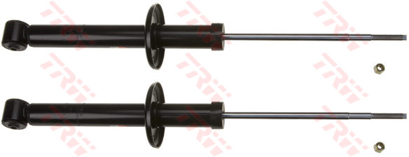

o 16.11.2009, 07:34 | H-Honza (M)
no mozna budu placat protoze nevim jak ma polo horni ulozeni tlumice...
to o cem mluvim je neco jako tohle:
nebo prodavaji nejaky kity:
¨ [ Link ]
takze koukam na horni ulozeni a tlumic a asi by nebyl problem to udelat.
Ja to zatim resil jen na dodavku kde se koupila cela origo sada a na pajero kde se do pruziny vkladal mech, ale to ma tlumic mimo pruzinu.

Pluto a Tuner#2. Dikes napsal jsem jim. H-Honza to je pekne ale jelikoz AJ nemluvim ani prd neda se najak zjistit zda by neco pasovalo na Polo. Jak si dal foto tlumicu tak takove mam.
