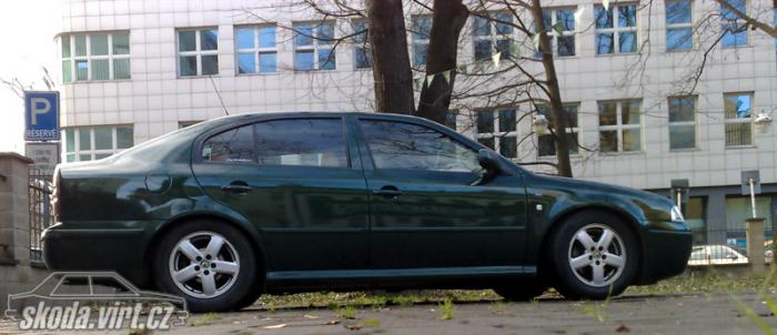

o 22.11.2009, 01:12 | De_Tomaso
Lorry3:Mám W-Maxx a jsem plně spokojen snížení -8cm a jezdit se s tím da uplně normálně.Viz foto
foto k příspěvku  od De_Tomaso
o 29.11.2009, 11:14 | Lorry3
De_Tomaso: V-Maxx jde o tolik snížit? Každopádně díky za foto.

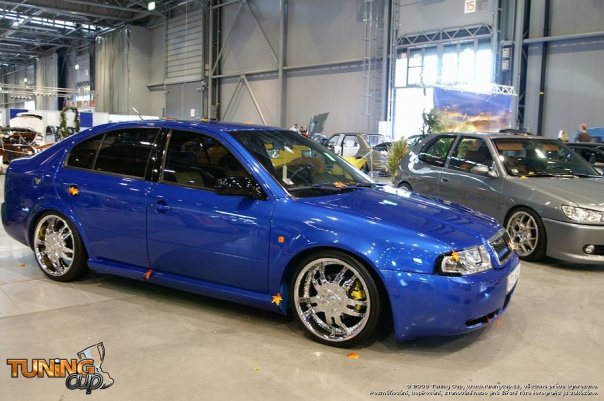

o 29.11.2009, 12:58 | Creams
Nějak fotky od G.
foto k příspěvku  od Creams

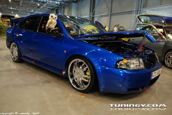

o 01.12.2009, 20:25 | De_Tomaso
Lorry3:Mám to teď -8cm a rezerva tam je tak 2-3 cm ješte dolů
