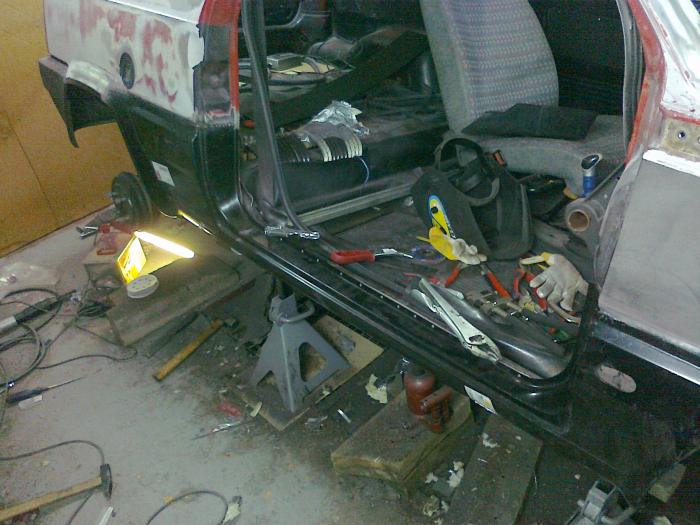

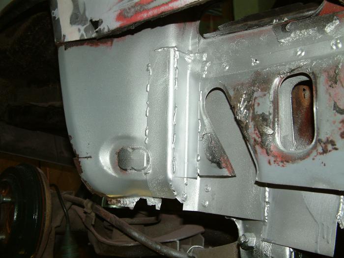

o 13.12.2009, 21:56 | petis
trochu to oživím at si lidi nemyslí že se bude opravovat jen novinama a kytem:-))))))))))
takhle po rozřezání a trochu očitění.
foto k příspěvku  od petis

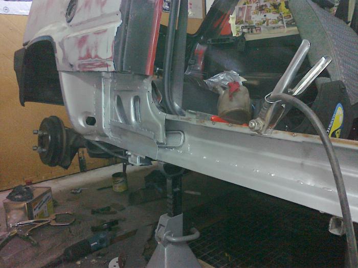

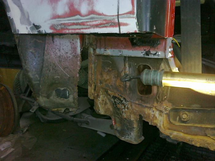

o 13.12.2009, 21:57 | petis
Tady už jeden opravenej kus. no taky tam toho zdravýho plechu moc nebylo:-))

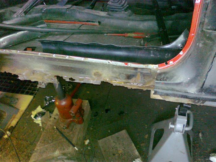

o 13.12.2009, 21:58 | petis | Upraveno: 2009-12-13 22:01:50
decentní vyvaření zadku

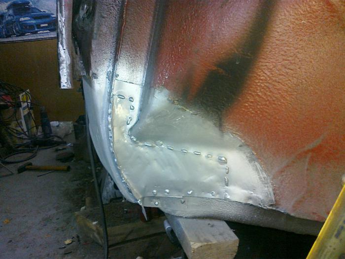

o 13.12.2009, 22:02 | petis
ted už jen novej práh a jeto:-)
o 13.12.2009, 22:03 | petis
a novej práh na místě.
o 13.12.2009, 22:04 | ruffrider
spíš se divim že tam bylo něco zdravýho za co to šlo chytit, na starýho (papírovýho)fiata dobrý ;-)
o 13.12.2009, 22:51 | petis
ač to tak nevypadalo nechalo se tam vařit dobře. byl urezlej jen ten lem a trochu asi tak 1cm nad, Ale na 26 let starý auto je to myslím dobrý.
Ještě budu spoje cínovat, To je vec kterou se chci naučit a tady je dobrá příležitost:-))
