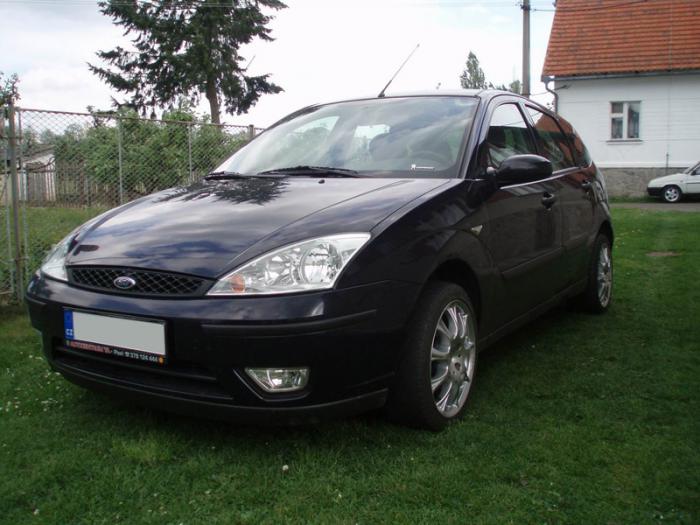

tady jen tak pro predstavu ;-) seriovej podvozek.... 7,5x16 ET35...
Lucni.konik: tak ja si myslim, ze by to melo byt v pohode... rafek je o 1,5" (cca 40mm) uzsi... a kdyz se ti zmensi ET o 15, tak vlastne ty tvy na tom budou jeste lepe nez ty 16 :-) budes o 5mm jeste do auta....

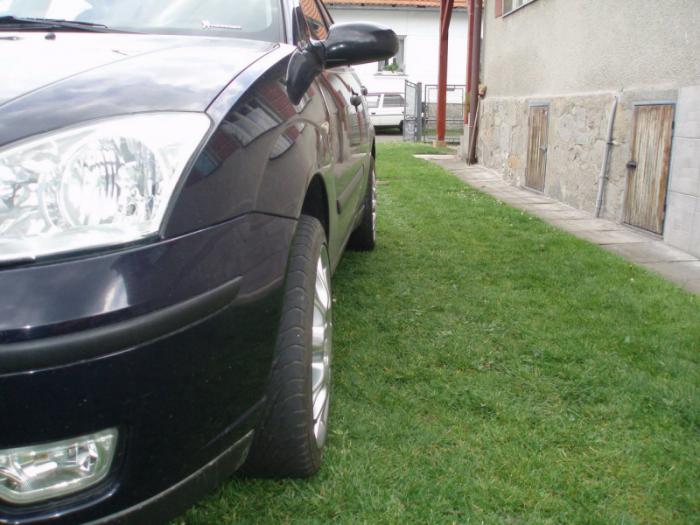

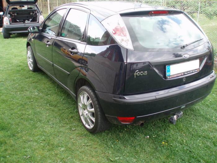

Honcke: tady na tech fotkach byly gumy 215/40/16... pak se na to daly 205/50/16 co je "predepsany", ale na seriovym podvozku to v plnym obsazeni skrtalo o zadni lemy, takze na jaro se na to daji bud 195/50 nebo 195/45... podle toho co se sezene ;-)
o 06.11.2009, 14:17 | Honcke
No,tech 215 je hezkejch,ale já mám 100k 1.6.Takže se bojím aby mi to vůbec ukoulelo:-)Já asi půjdu do těch 205-45.Ale ono taky co guma,to jiný profil.Myslím jako že dáš 2 gumy,stejnej rozměr,ale jiná značka,a každá vypadá nazutá trochu jinak.Nemáš fotku z boku?
o 06.11.2009, 15:50 | MiniMike
Honcke: V tomto focusu je tech koni jeste min :-D
a jak pises, co vyrobce to jiny "parametry".
Nene vymenime vsechny 4 gumy :-) z 205/50/16 za nejaky 195/50/16 nebo 195/45/16, aby to vzadu neskrtalo....
a fotky z boku moc nejsou, ale snad to bude stacit.....
