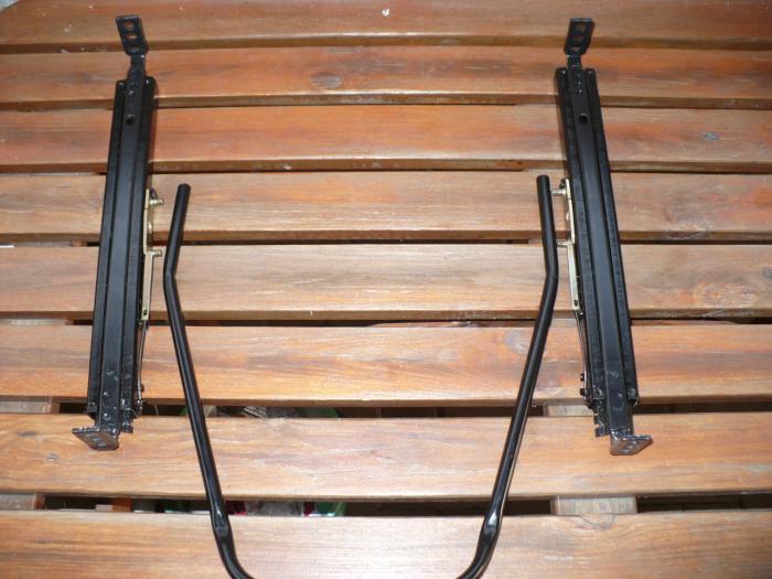

o 06.10.2009, 17:45 | Dr.Hadson
Spodek nove sedacky

o 06.10.2009, 17:46 | Dr.Hadson
pojezd nove sedacky

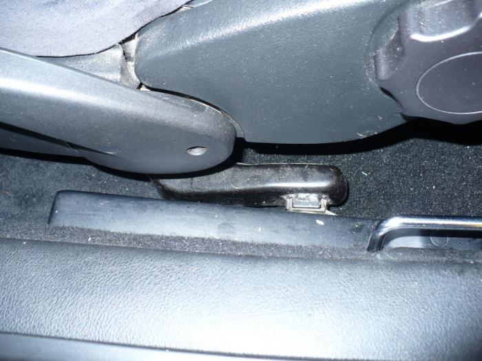

o 06.10.2009, 17:47 | Dr.Hadson
pojezd stare sedacky
foto k příspěvku  od Dr.Hadson

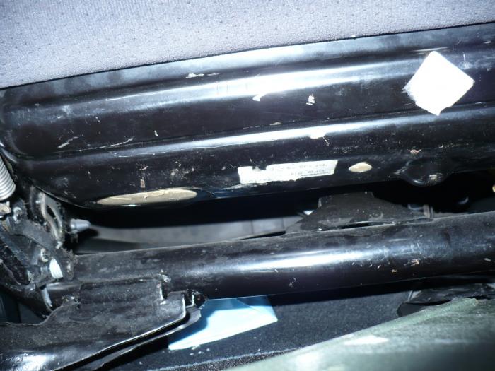

Zaber ze spodu stare sedacky

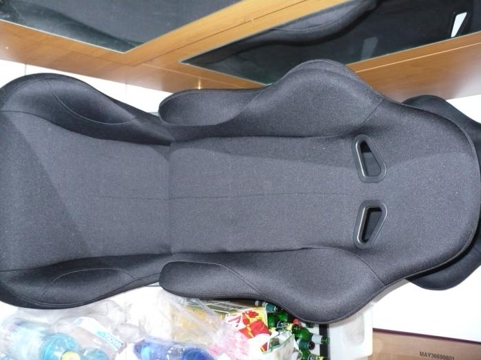

o 06.10.2009, 17:48 | Dr.Hadson
A jen tak pro zajimavost nova sedacky.jsem z te vymeny uplne jalove

o 06.10.2009, 19:05 | Tomášek
zepredu sedacky sou dve matky na 13ku klic, ty ytocis a pak zatahnes celou sedacku dozadu az vyjede z kolejnic a je venku :)

o 06.10.2009, 20:14 | Thomas987
a ten pojezd nové sedačky ti je na dvě věci....ty to musíš hodit na pojezd starý aby ti to fungovalo a šlo do auta ( když jsem tenkráte stavěl auto, tak jsem odřízl spodek ze starý sedačky... ;-) Jinak když máš airbag, tak to budeš mít problém, buď bude svítit pořád kontrolka, nebo to budeš muset hodit přes odpor,nebo tak něco.. ;-)

o 06.10.2009, 23:27 | JR
jeste musis dokoupit konzole presne pro tvoje auto. je to redukce mezi podlahu auta a ty pojezdy co jsou u sedacek. Cena jedny konzole je cca 1800-2000 nechci ted z hlavy rikat presnou cenu.

o 07.10.2009, 08:16 | Šestikule
naděláš, ale musíš to řešit jak psal Thomas987 tj. odříznout spodek ze staré a napasovat na novou. Ale koupě redukcí bude snazší
