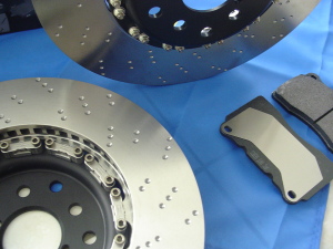

o 30.09.2009, 00:18 | cupra.165
Tady jsou taky nejake fotky uchyceni :-)
foto k příspěvku  od cupra.165
