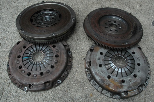

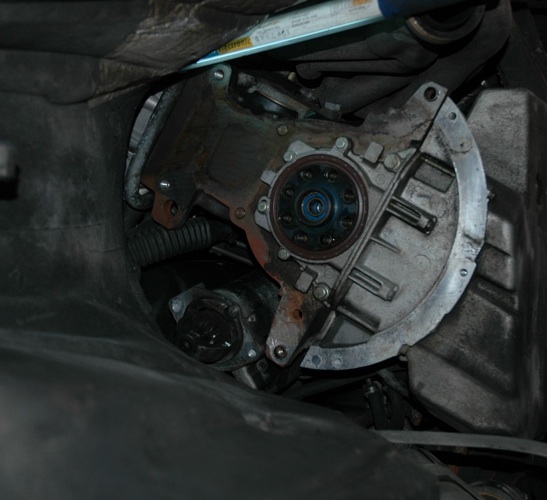

akorat menim spojku, protoze mi prasknul vlnovec a nechtelo se mi odsroubovat svody kvuli vareni, tak jsem radsi sundal prevodovku :-) spojka naprosto v pohode (140tis najeto, puvodni), verim ze by dalsich 50tis dala...

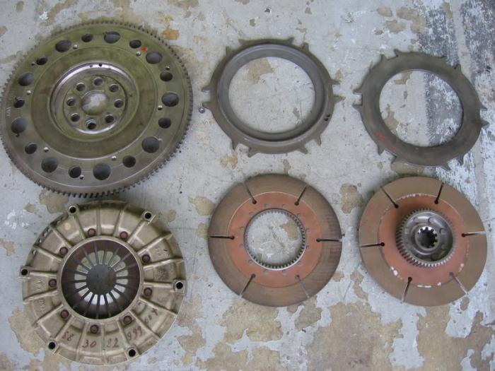

nicmene jsem sahl na pudu a "nasel" setrvak z 3,2 ktery je 1hmotovy, zatimco 3,0 2hmotovy... k tomu 2 lamelova Tilton race spojka, nejake to odlehceni, vymena vsech plast dilu na radicce+tahlech a jedeem
par fotek nasleduje stejne jako otazka-
1-o kolik ten setrvak stahnout, 20, 40, 60%?
2-jak velky chod ma vypinaci lozisko (o kolik mm vyjizdi sem a tam)? bez modifikace mam dosedaci plochu pritlacaku-pruziny asi o 7mm vic utopenou nez puvodni spojka, je to problem? nebo muzu naopak tu pruzinu "prolomit"?

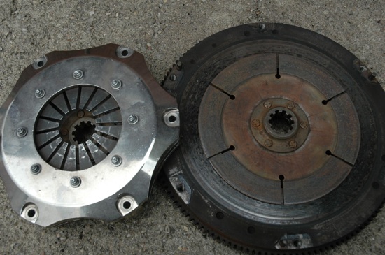

Tilton + 1hmot setrvak

a porovnani 2hmot 3,0 vlevo a 1hmot 3,2 vpravo

last try... jeste je sance, ze se vypinaci lozisko "napichne" na unasec disku-lamely, necham ho uvnitr stocit (ne lozisko, ale plastovej stred-drzak)... idealni by bylo dat vysouvaci hydraulicky lozisko, ale krom snizeneho komfortu pri vypinani (vibrace) to udajne funguje taky, jsem zvedav :-)
o 25.11.2009, 09:00 | CervinVega
tak spojka konečně vypíná, problém byl nakonec v montáži-spodní přítlačák měl malé vůle oproti dorazům a při dotažení se "kousnul" a spodni lamela tak byla trvale přitlačena bez ohledu na odlehčení pružiny nahoře... doskládám zbytek a hurá bokem :-)
