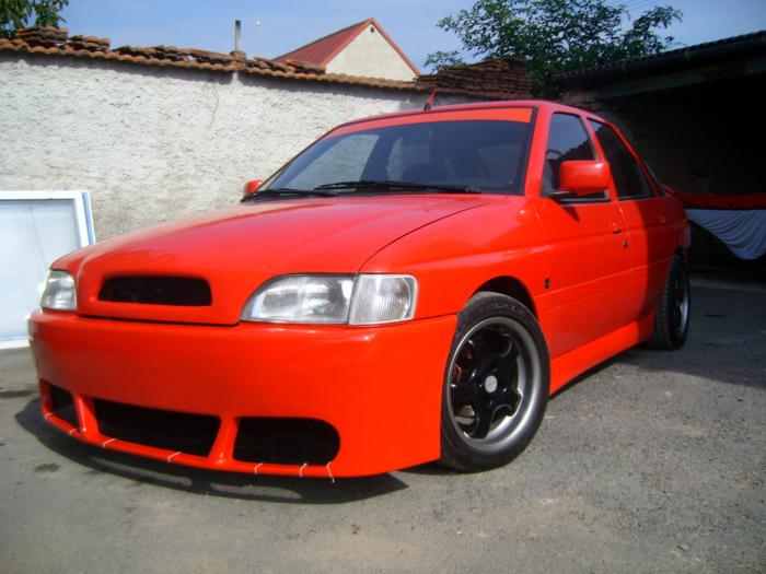

Zdravim, je to už pár dní co jsem tu dělal topic s nárazníkama na Escorta. Dneska jsem dolakoval, tak jsem to chtěl ukázat světu :-) je to večerní fotka.. co nevidět přihodim jak to bude na autě
foto k příspěvku  od slimsterD
o 15.09.2009, 21:51 | Lukasino
Ty sis koupil modenu? :-O Jinak nevim, bud blba kvalita fotky, nebo... :-)
o 15.09.2009, 21:54 | Šestikule
asi jako Lukasino, dle této foto to vypadá na slušný pomeranč
o 15.09.2009, 21:56 | slimsterD
Já měl modenu akorát sem ju vyhladil. Mno pomeranč, snažim se, učim se.
o 15.09.2009, 22:47 | Nismo.Power
to nebude pomeranč, to bude špatně vykitovaný :) no uvidí se na světle no....
o 15.09.2009, 22:55 | škodovkář
vypadá to jakoby poškrábaný

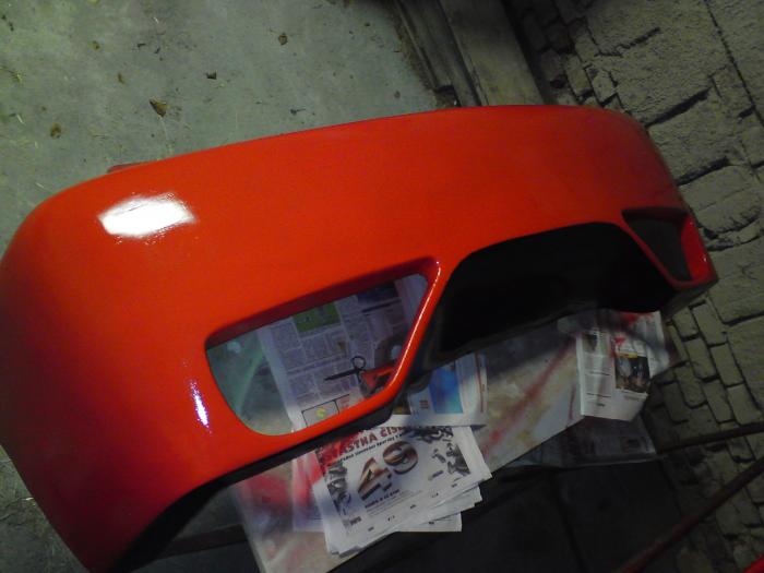

o 16.09.2009, 11:40 | slimsterD
Tadyhle to je zepředu. Ten lak, je to moje první stříkání :-D, ale prostě sem si to chětl zkusit.

o 16.09.2009, 11:49 | Rustapha-659
..no je fakt,že když jsem stříkal 4.díl už jsem přesně věděl co a jak a výsledek byl naprosto neporovnatelnej s tím prvním...jako všechno i tohle chce praxi..těžký to není,jen si to musí člověk vyzkoušet sám.
o 16.09.2009, 13:10 | Kesam
Musí se to prostě dobře slejt.
o 16.09.2009, 19:02 | Komba
Hold podceněná příprava před nanesením barvy,ale mě to taky uplně nešlo.
Jinak hodně záleží jak dobře poladíš pistoly:)
o 17.09.2009, 10:59 | Kesam
Jo ta pistole je základ mám za litr a furt je to málo :-)

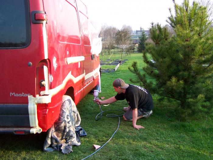

o 21.02.2010, 22:07 | Kesam

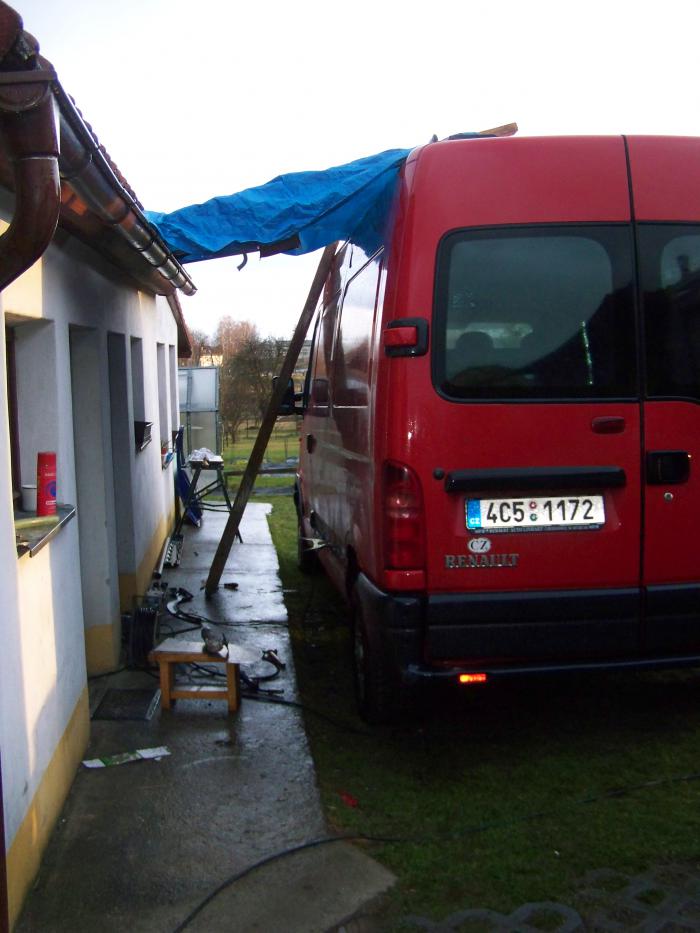

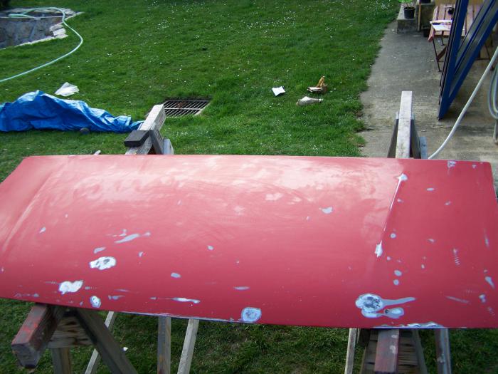

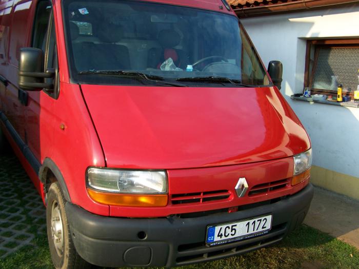

Vyvářka sežraný jako papír zavařit střechu teklo tam a kapota nalakovat :-)Hlavně když nejni garáž tak si musíš poradit:D

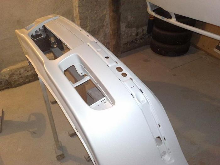

Ahoj,chtěl jsem se zeptat co je špatně když mi plnič vytvořil hnusnej povrch?Vypadá to jak hrubej šmirgl.
Jakoby z té pistole lítaly s barvou i kapičky.
Hrál jsem si s tlakem...dávkováním barvy atd a nic nepomohlo.Jedinné co situaci zlepšovalo bylo ředění plniče.Barvy byla hustá i po zředění jako olej.
Pořád je to hodně?
Ty hrudky co mám po celém nárazníku obrousím 320 šmirglem a pak se pokusím stříknout znovu.Můžu barvu ředit až do té doby dokuď to nebude OK?
Pistol byla v sadě s kompresorem z OBI :-).Na plnič to prý bude stačit a na bázi s lakem mám lepší pistol.
Odlučovač vody mám kvalitní.Kompresor OK.
o 17.09.2011, 20:51 | Kesam
Kámo to je plnič ten se tak chová normálně :D Ten pak musíš obrousit do jemna já končím na plniči na 800 a pak lakuji :-)
o 17.09.2011, 21:07 | Ondrero
Oukej takže postup broušení od šmirglu 180 až do 800 je v pohodě?Mě jen děsilo že bych to brousil už teď 8stovkou.To bych se zbláznil.Ono to nevypadá až tak hrozně a krásně to schovalo všechny škrábanečky a nedostatky.Semtam vylezla milimetrová dirka,která byla zaplněná prachem z broušení a nebyla vidět.Tu vemu zase tmelíkem a budu spokojený :-)

to že plnič vypadá jak hrubý smirek je tím, že si ho měl málo naředěný..
jj 800 brousit plnič bohatě stačí a jak tu píše Petis 2000?? panebože, to je naprostá zbytečnost a blbost!!
slimsterD: je to těžké takhle vysvětlovat přes monitor, chce to dost praxe a nejlepší je, když už to chceš dělat sám, tak aby ti někdo poradil osobně a vysvětlil ti to přímo v praxi (jak nalít plnič, jak moc ho zbrousit, jak nalít barvu atd...) Já lakuju asi 3 roky a začátky byly taky krušné, buď byl pomeranč, nebo mi to stékalo :-)) a tak dlouho sem trénoval, až výsledky mé práce měly 100% kvalitu ;-)

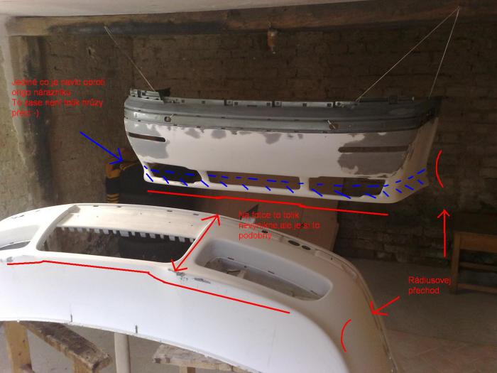

Vím,že ten zadní nárazník není žádná nádhera,ALE chtěl jsem zachovat ochrannou lištu a origo uchycení.Na X autech co měli celolaminátové nárazníky jsem viděl praskliny u úchytů.Navíc nestojím o žádné extrémní tvary.Převlek má defakto origo tvar,akorát je prodloužený o díry.Designově se hodí k přednímu nárazníku.Otvory mají stejnej koncept.2 menší po stranách a střed.I celkový tvar má nádech RS nárazníku...Viz foto :-)
Odrazky ze Scouta mu budou slušet.Docela sraní vymodelovat otvory a horkovzduškou naohýbat odrazky podle zaoblení nárazníku.Žádná nálepka jako to očas vídávám :-)
Takže to nebylo jen plácnout laminát na auto.Všechno předtím důkladně promyšleno aby to hrálo :-).
Přilepit převlek ke kostře původního nárazníku a dokytování pár detailů byla hračka.Přechod je pod lištou,takže to není ani poznat.Tak proč hned
zvracet? :-).

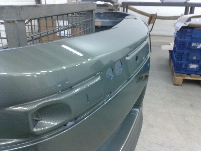

o 24.09.2011, 01:48 | Ondrero
Tak a mám dostříkáno.Metalíza šla stříkat úplně v pohodě mám jí krásně jednolitou.Bez pomeranče.Akorát jsem trošku posral bezbarvej lak.Občas se mi udělal někde stejkanec.Holt měl úplně jinou hustotu a vlastnosti než ta báze.Zbytečně jsem pospíchal.Tak snad půjdou stejkance dát dolů až lak vytvrdne.Kapky opatrně zabrousit a zaleštit.Jak u laku není vidět kde a kolik ho přesně je,dal jsem ho trošku víc a už to jelo..Křídlo na kterém jsem začínal je samej stejkanec a přední nárazník na kterém jsem končil a dával pozor je úplně bez.Takže to je jen o tréninku :-).Příště to bude lepší.Půjdou ty kapky v pohodě rozbrousit?Máte s tím někdo zkušenost,nebo stejkance nemáte? :-)
o 24.09.2011, 10:24 | mishan
pujde to rozbrousit, pokud máš dostatečnou vrstvu laku, pokud ne, probrousíš to až pod bázi, tzn. lakovat znovu..
takže si myslím, že kdybys to dal někomu láknut, ušetřil bys spoustu času a výsledek by byl 100%
vše je o tréningu, musíš prostě vědět, kolik toho nalít,aby to nebyl pomeranč a nesteklo to, od toho je praxe, pokud ji nemáš, přesně takhle to skončí.....

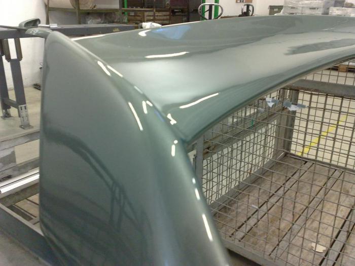

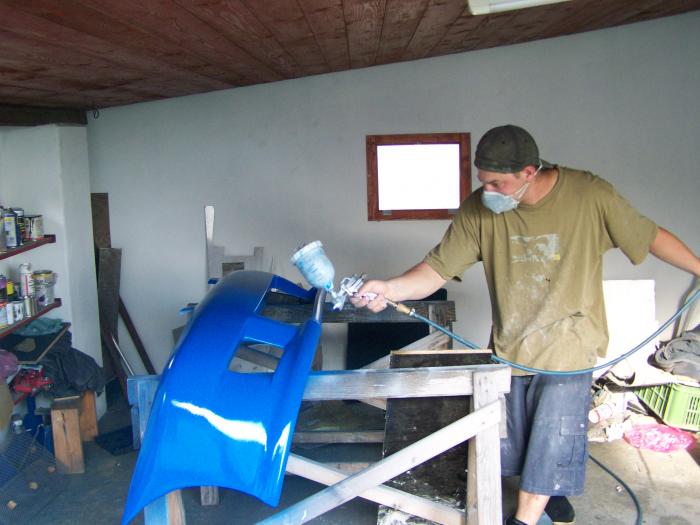

Tak ty díly jsem stříkal v práci.Obrovská hala s přístupem ke stlačenému vzduchu a teplíčko.3x 200l kompresory.
V hale jsem pořádně vyfoukal podlahu a otevřel vrata aby luftoval vzduch.Doma na zahradě bych nestříkal.
Navíc jsem stříkal ve 2 ráno a venku kláda,takže bez hmyzu.A když,stejně lítal vysoko u zářivek.Jinak na fotce je vidět semtam ďubka prachu.Ale okem to není pomalu vidět a kdo by mi nárazníky ošmatával :-)

A křídlo co se mi moc nepovedlo.Povrch krásně lesklej a hladkej.Až na semtam stejkaneček.A pak že to podomácku nejde :-)
foto k příspěvku  od Ondrero
o 25.09.2011, 23:02 | Pajk
To křídlo mi sprasili lakýrníci a né špatní. Takže i tak super! Pěkná barva.

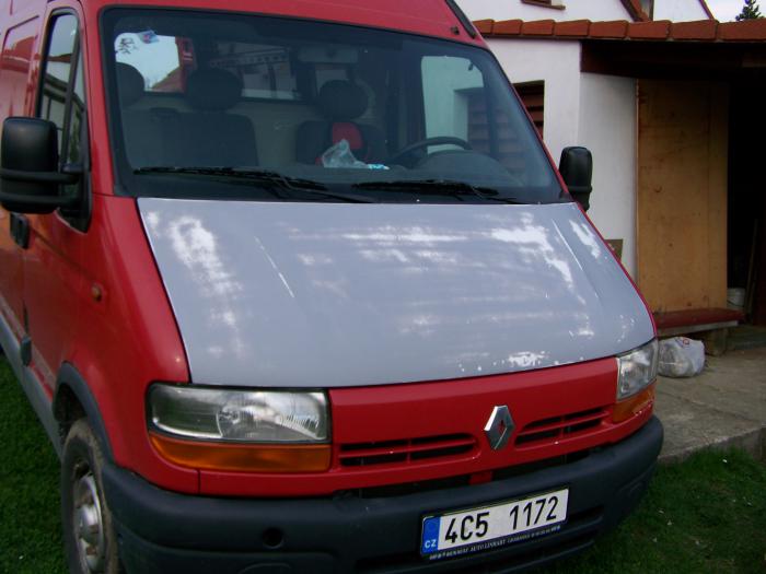

o 25.09.2011, 23:09 | Kesam
Alííí jojo :-) dodávka no ale kapota byla super.Ta byla vevnitř
