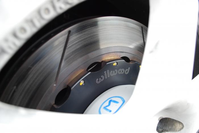

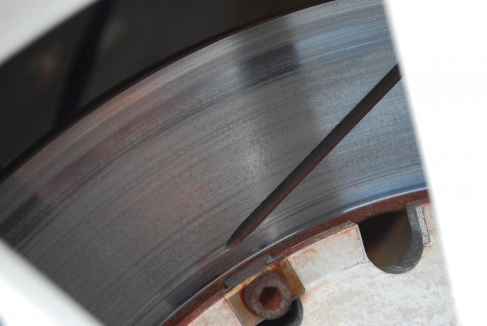

Přidám pár porovnání. Takhle vypadá kotouč Willwood
foto k příspěvku  od Tuner#2

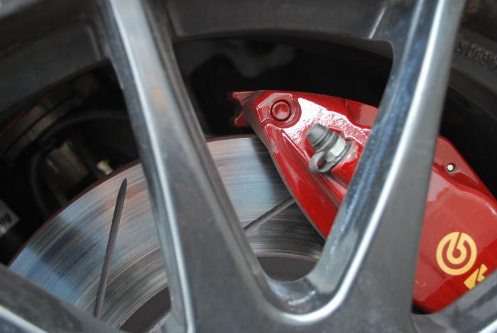

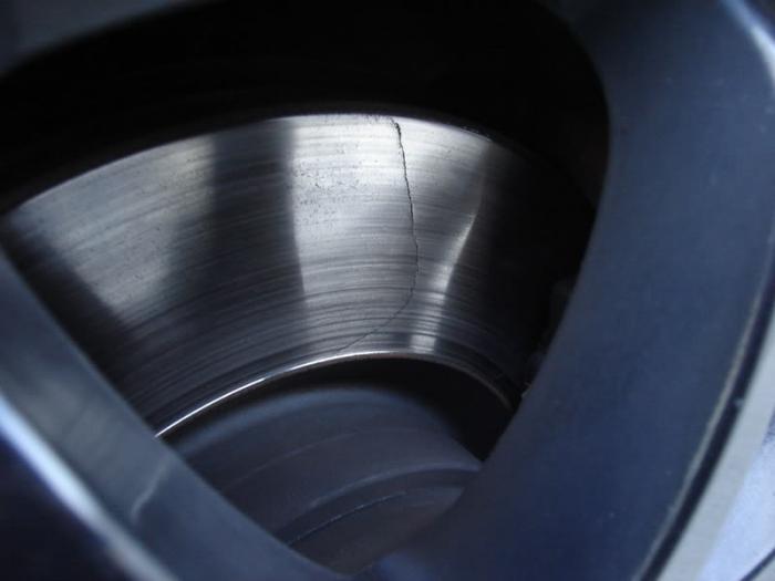

o 13.09.2009, 21:53 | Tuner#2
Takhle origo Brembo
Brembo

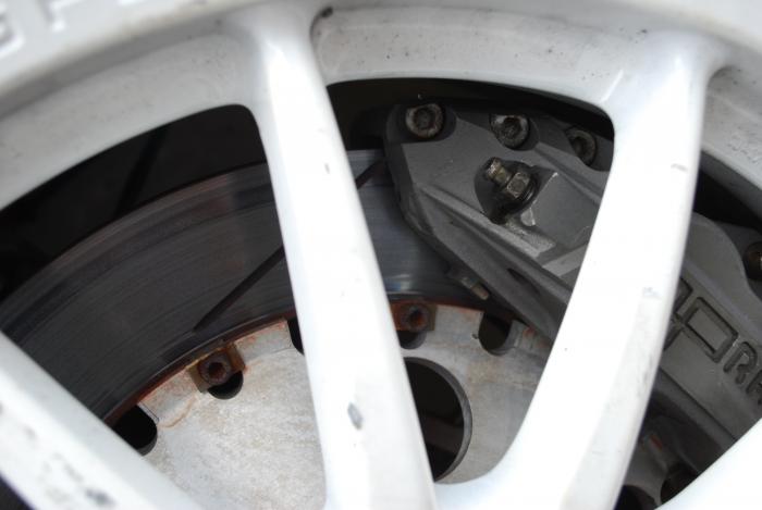

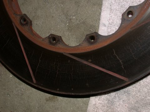

o 13.09.2009, 21:54 | Tuner#2
Dva roky jetý AP racing
o 13.09.2009, 21:54 | *Rabbit*
mm jaky je rozdil ? :D

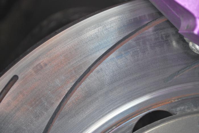

o 13.09.2009, 21:55 | Tuner#2
AP racing

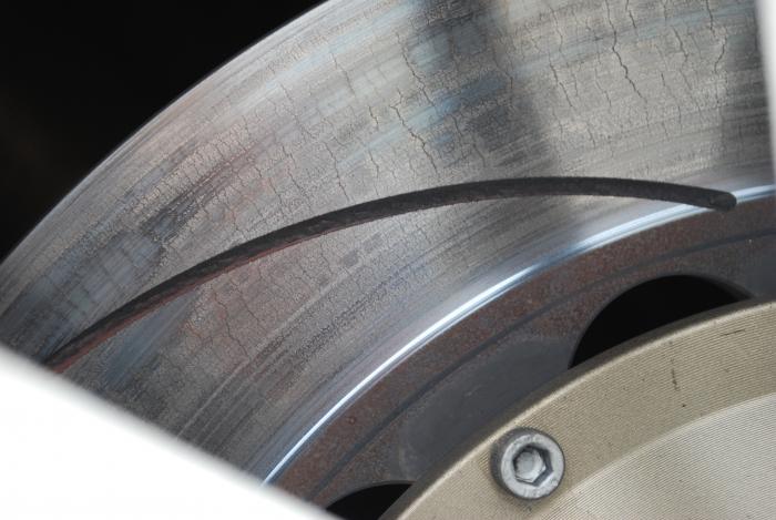

o 13.09.2009, 21:56 | Tuner#2
No a tady je 3 závody jetý D2 racing

o 13.09.2009, 22:00 | Tuner#2 | Upraveno: 2009-09-13 22:04:38
Nedělám žádné závěry, ale všechny tyhle kotouče byly na stejných autech EVO 8 - 9 a ty D2 racing byli popraskané i na kitové Octavii - úplně stejným způsobem. Pro mě to je jen potvrzení toho co jsem o kvalitě performance dílů z "Číny" tušil. Ano je tam lákavá cena, ale kvalita materiálů je dost často dost mimo.

o 13.09.2009, 22:23 | Nismo.Power
to je zase příspěvek.....
rupnout dokážeš když na to příjde klidně i keramiku
AP
foto k příspěvku  od Nismo.Power
wilwood 12.2

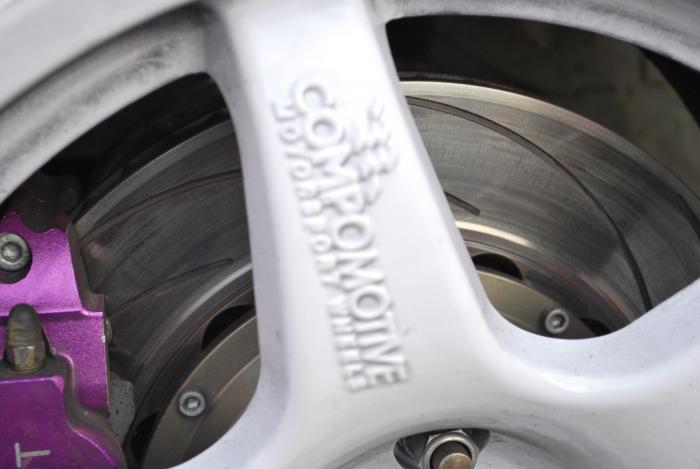

o 13.09.2009, 22:24 | Nismo.Power
originál brembo z STI

...tyhle prasklinky jsou způsobené přehříváním a schlazováním kotouče. Stejně jako na každém přítlačáku, ale tam to není vidět, tak to nikoho nesere:-) Ty popraskané nutně nemusí být horší matroš, spíš teda jako jo, ale klidně mohly projít podstatně jiným "namáhavým teplotním profilem" (co já vím, prudké zahřátí a prudké schlazení hasičákem) a stejně by třeba dopadly i ty horní, kdyby stejným procesem prošly ony...dle mě teda :-)

D2 jetý 3 závody maj mít takovouhle drážku dole ? neřikal náhodou že sou jetý 3roky ? by mě zajímalo který desky dokážou takhle zmrvit kotouč za 3 závody...

o 13.09.2009, 23:03 | Tuner#2
Nismo: No jasně, to jsem přesně čekal. Hele klidně zavolej klukům z Kalmaru jak je mají na Octavii dlouho, máš možnost, pokud nevěříš... [ Link ]
crestik: Ano to je pravda, ale všechny D2 kotouče byli takhle úplně stejně popraskané. Bohužel ostatní foto mám doma, ještě hodím příští víkend, teď se domu nedostanu.

o 13.09.2009, 23:32 | Tuner#2
Nismo: Máš pravdu. Prošel jsem si čísla fotek co mám tady sebou a doma jsem to blbě zkopíroval (tvořil jsem ještě fotogalerii a méně povedené foto mazal). Tohle je fotka sice D2 racing, ale na Bezouškovo Mišáku a ten už je má od loňska. Fotky Octavie a druhého Mišáka, kde byli nově tady sebou nemám. K těm se dostanu až o víkendu. Nicméně, kotouče popraskané úplně stejně.

o 14.09.2009, 08:52 | Rajdlos
Nakonec se z toho vyklubala velmi "nezaujata" reportaz, AP jsou stary dva roky a je na nich asi 0,5mm drazka, to s brzdama nenalitam ani ja na seriovce, teda pokud ty auta nestoji v depu na ocumovani :-) z D2 se nakonec vyklubalo misto trech zavodu, skoro take dva roky, zavery at si udela kazdy opravdu sam :-)))
btw. tyhle trhlinky se delaji od "normalniho" pouzivani, fotrik je mel na W220 s-klasse take po nejake dobe. Ale asi je koupil taky v Cine :-)

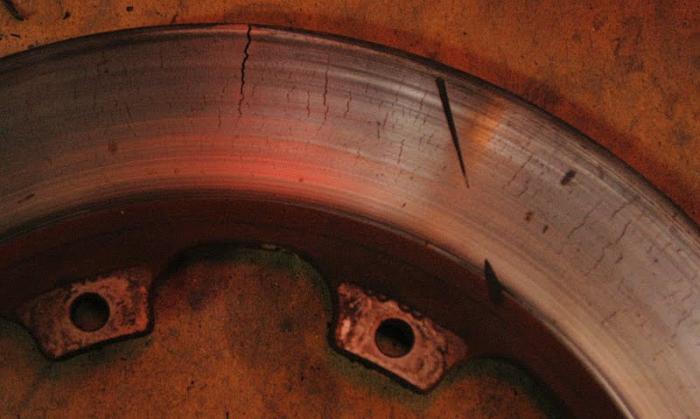

o 20.09.2009, 17:20 | Tuner#2
gizmi: Tohle neměl být žádný TEST, ale jen porovnání toho co jsem nafotil, viděl a dozvěděl na jedné rally, kde se tedy sešlo až podezřele hodně D2 brzd s popraskaným kotoučem.

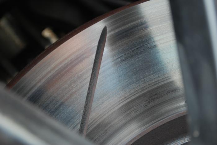

Ano jsem laik, neprodávám performance díly, takže do toho nemůžu kecat :-) ale slíbil jsem fotky ještě té Octavie co je má 3 závody a tady jsou.
o 20.09.2009, 17:21 | Tuner#2
detail
o 20.09.2009, 17:23 | Tuner#2
Bohužel blbě zaostřeno, proto jsem při promazávání fotek do galerie udělal chybu a před týdnem dal foto D2, ale z Bezouškovo auta které už je jezdí déle.
