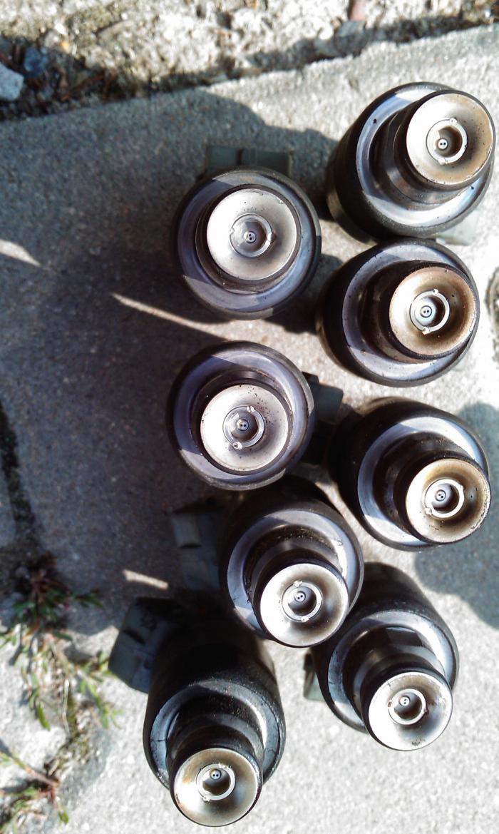

jen pro zajímavost
vstřiky z OK auta
foto k příspěvku  od Nismo.Power
o 15.09.2009, 16:32 | Nismo.Power

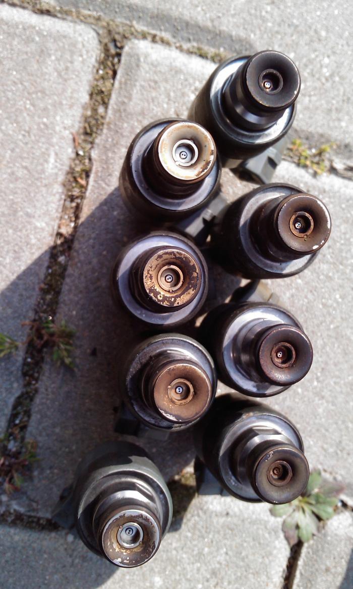

vstřiky ze špatnýho.....
maj sice jeto značně víc ale takhle vypadat nemůžou bych řek

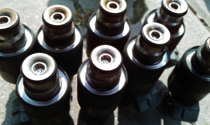

vs

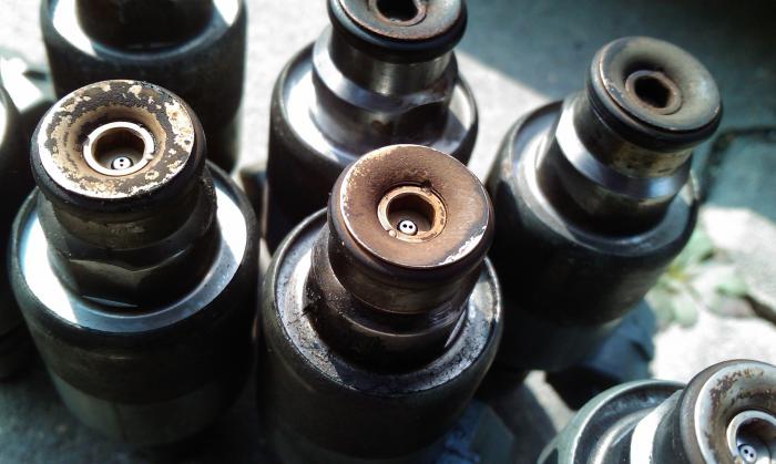

o 15.09.2009, 16:33 | Nismo.Power
detail

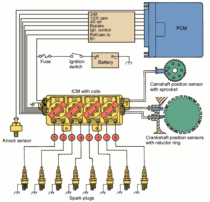

tak jsem našel......
o 15.09.2009, 18:34 | .mycTD
beztak jsou prehozene A a B ;-)
o 15.09.2009, 21:24 | Nismo.Power
kdepak, servisák mi očividně prohodil káble, ale trefil to tak nějak že motor běžel klidně což nechápu..... opsal jsem si to tady z toho obrázku přesně a zapojil tak a je to ok..... a taky zvláštní že na autě 98 to mám tak jak je to tady na obrázku a na 01 to mám 38521476 .....
