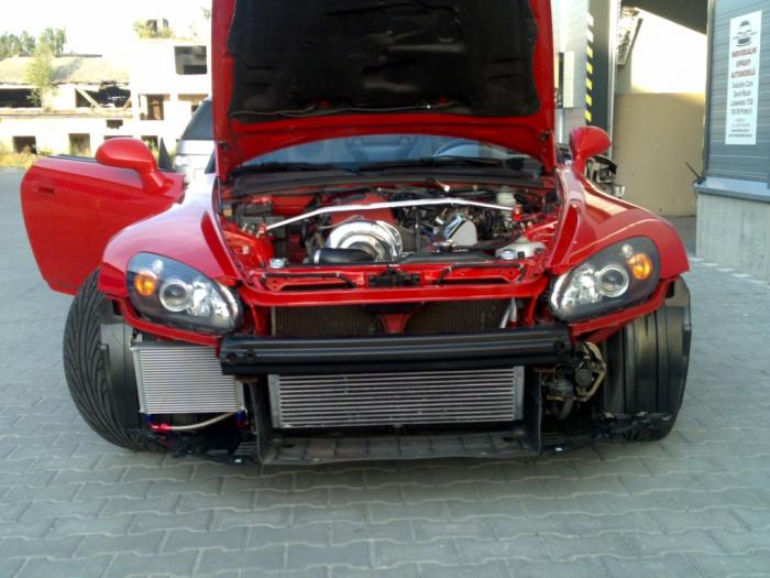

tak po naistalování compresoru, jsem zjistil, že chladič oleje už to opravdu chce pač točky a compresor na motor docela zátěž takže se to vyřešilo takto a ten spojeny dotaz
máte někdo zkušenosti s olej chladičem pro diferák? případně vhodně místo pro naistalování? případně nějaky určitý model olej chladiče?

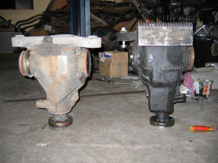

da se pouzit i hlinikovej z nejakyho KO hifi zesilovace, jen ho musis vhodne umistit (zajistit dobry kontakt pro prestup tepla z obalu diferaku)... obecne taky pomuze zvetsit celkovou napln (nevim jak ten dif vypada)+primo na obal navarit chladici zebra (pozor kam se vari, aby se nesnizila pevnost ovlivnenim materialu v miste svaru)... doporucuju ale nejdriv tu teplotu zmerit...
o 26.08.2009, 09:36 | CervinVega

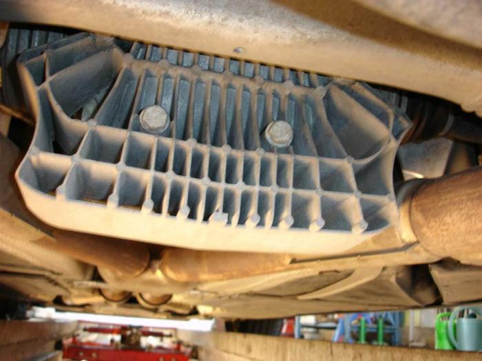

M5 e60 dif
o 26.08.2009, 09:38 | xenonman
uz serie ma radoby zebrovani, ktere slouzi jako chladic... pri tom compresoru diferak to vydrzet bez komplikaci aspon to pise comptech, nicmene pri seriovem nastaveni, ja ted uz mam programovatelnou jednotku tzn budu si stim hrat a posouvat hranice V-tecu vetsi zatez na diferak atd...

e39 dif z 540i a M5... to s cerpadlem a extra chladicem s vedenim se pouziva jen pri race pouziti a svornosti kolem 60% a vice... pridal bych tam ty zebra nebo prisrouboval chladic a udelal mu "nabeh" aby nesel snadno "urazit" na nasich hladkych cestach :-)

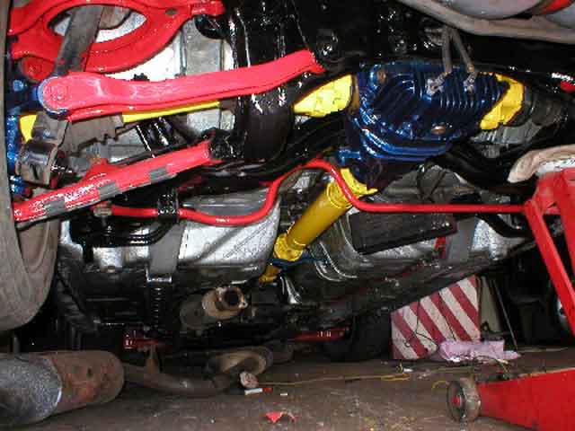

o 26.08.2009, 11:23 | Vlastah
u E36 to resi takhle :-)

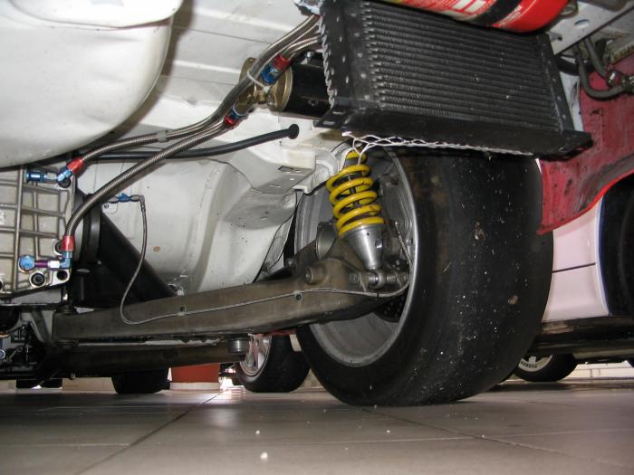

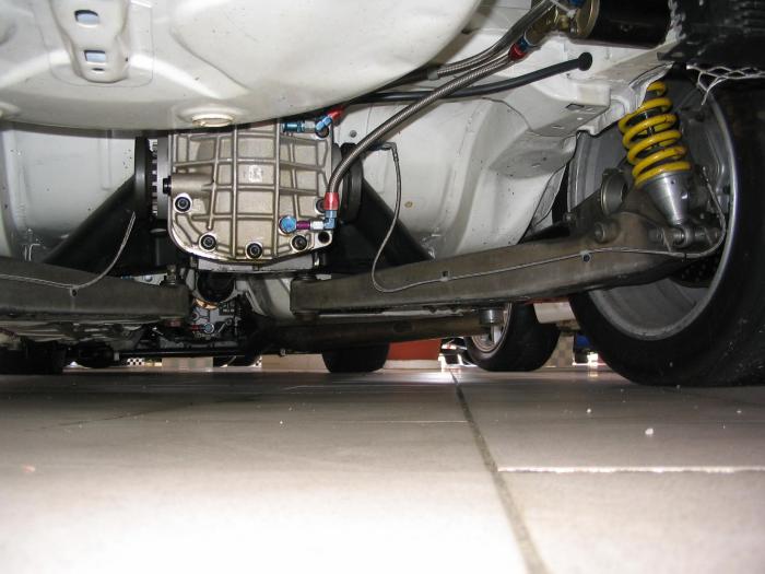

o 26.08.2009, 13:07 | Tuner#2
Mám doma fotky Escortu co s ním jel Charouz Pikes peak, tak jestli vzpomenu, zítra si je vezmu do práce. Mělo to hladič hned vedle diferáku myslím na pravé straně, tak aby byl zhruba stejně vysoko jako je náprava a nemohlo se s ním chytit. Takhle měla i 120LS chladič (oleje motoru) bez nějakého zásadního nasávače a fungovalo to taky.

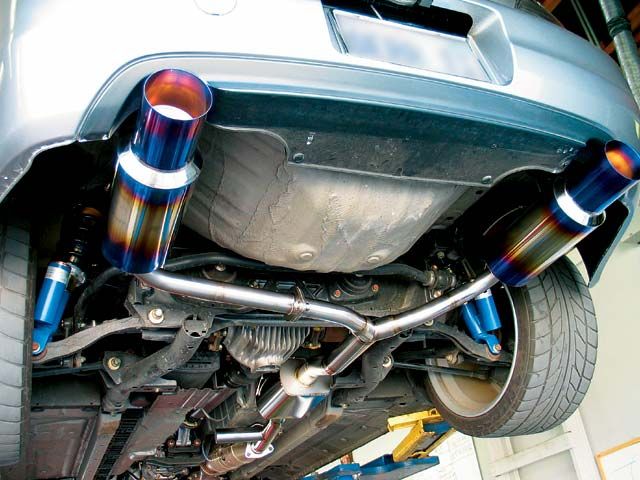

o 26.08.2009, 13:52 | Nismo.Power
takhle S13..... vzadu vývody, chladič v origo plastu za stabíkem vpravo od kardanky...... myslim že takovej tam nacpeš kam se ti zlíbí.... z S13 se používaj často jak na chlazení automatky , nebo diffů....

o 27.08.2009, 10:39 | Tuner#2
Tak na tom aute Pikes peak to nebylo vidět, ale tady je jedna okruhová Siera taky z Lán. Dle mě stačí že tam ten chladič někde je, pod autem jsou turbulence a teplotu sníží už zamotné těleso a plocha chladiče.

o 27.08.2009, 12:18 | Tuner#2
CervinVega: Ono v muzeu je nepotřebuješ a lépe se s autem manipuluje, když máš menší odpor. Tady šlo spíš o to, že ten chladič nepotřebuje žádný speciální násos, ale že se to uchladí díky proudění na spodku auta a už jen tím samotným zvětšením plochy co odvádí teplo.
