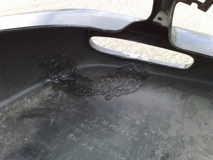

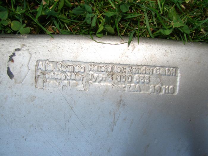

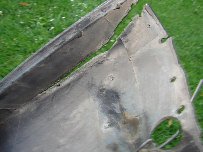

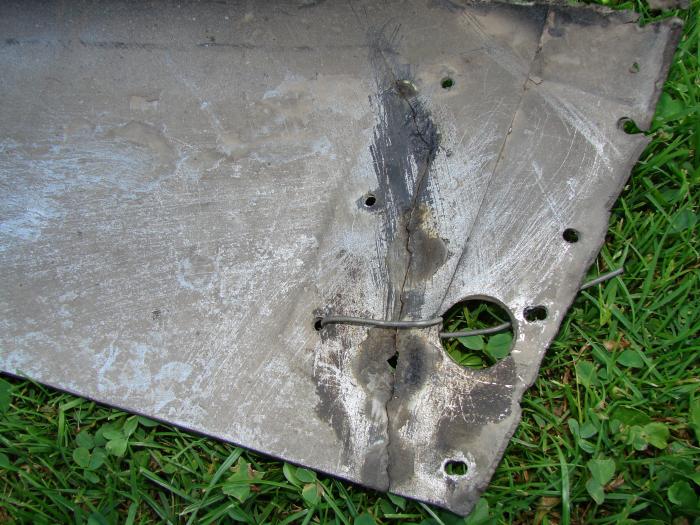

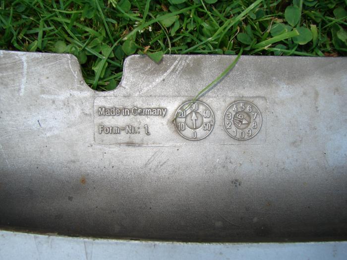

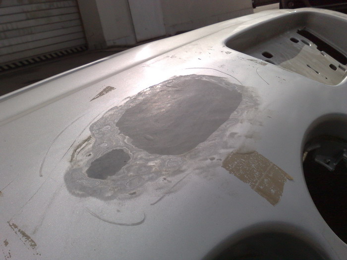

Cau da se jesne nejak zachranit ten spojler viz foto? Je to origo zender ale je v dost zalostnym stavu a ten plast je nejakej divnej a nejde varit(kdyz se nahreje tak zmizi) nevim co stim:( a zase vyhodit ho nechci kdyz mam z ty sady i dalsi dily a novej stoji pres 10k..

o 11.08.2009, 11:48 | Rajdlos
zalaminovat

o 11.08.2009, 11:56 | DJ.UFÍK
to lamino ale praskne,ne?
o 11.08.2009, 11:57 | johanik
Jestli je to plast, tak dat nekomu kdo vari plasty a verim ze si s tim poradi, rozhodne lepsi jak laminovat na to
o 11.08.2009, 11:59 | axetom
lamino snad plast neudrzi ne?
o 11.08.2009, 12:03 | Ferro
na laminat jsem taky myslel ale prave se bojim ze to nebude drzet:(
plast to asi je ale je nejakej divnej jak polystyren jak se to nahreje tak to mizi a vubec se to nenatavi
o 11.08.2009, 12:06 | johanik
Proto rikam, vem to k nekomu, kdo vari plasty at na to koukne, rekl bych ze si s tim poradi, je X druhu plastu a musi se vedet jak na to
o 11.08.2009, 12:11 | Escudo
zavařit a kyt, koukal jsem a neni to nic težkýho, dělali jsme si kdysi sami zadní nárazník na Mercedesu
o 11.08.2009, 15:31 | Kesam
Hele lamino 100% ne jednou jsem dělal nějakou stupačku na tahačë daf to měl rozstřelené lamino ani hovno na plastu normálně jsem to trošku profrézoval a sešil drátem jak když tě sešijou v nemocnici zatáhnul vlasem a pohoda :-)
o 11.08.2009, 15:36 | Nismo.Power
svařování plastu neni o tom se ho dotknout pájkou a přiložit nahřátý věci k sobě, je to o tom že pájka na plasty je vpostatě taková horkovzduška kterou ty ty plasty nahřeješ a tyčkou s určitym typem plastu (třeba ABS) tam dotlačuješ a vyplnuješ tim tu díru a drží to pak zase jako nový :)
na aukru seženeš tak a 1200 a maj tam i náboje :)
nebo to dej někomu kdo svářečku má :)
o 11.08.2009, 15:43 | tappaja
Tohle fakt varit nejde, je to jak naraznik na vette, fakt to mizi, uplne taje.
Normalne se to ocisti, zdrsni, zaktivuje a pak se to lepi, zaleje takovou srackou, do niz se da sitka.
o 11.08.2009, 15:55 | Rajdlos
spis jsem myslel kompozici nez lamino vylozene, to musi udrzet, varit tohle je nesmysl
o 11.08.2009, 19:50 | Ferro
to tappaja: a kde to u nas sezenu nebo nejaky ekvivalent?
o 11.08.2009, 20:06 | tappaja
nebo si obvolat firmy, co lepi narazniky. Odkud jses?
o 11.08.2009, 20:22 | Ferro
bydlim kousek od Plzne
o 11.08.2009, 20:44 | tappaja
o 12.08.2009, 22:01 | .mycTD
verte tomu, ze to fakt svarit nejde
o 13.08.2009, 06:16 | Ferro
no nejak sem tu nikoho kdo to lepi nesehnal tak jsem objednal to lepidlo a pustim se do toho sam jen nevim kde zvit tu sitku co tam davali na zpevneni napadla mi jedime ta co se dava do spoju na sadrokarton
o 13.08.2009, 06:53 | fredh
nějaký plasty fakt nejdou. Sou to takový bublinkový sráči co mizej po nahřátí. Saxo vts je má taky.
Já to vyřešil laminem a drží to, jen ten plast chce pořádně zdrsnit- nebát se do toho udělat hluboký rýhy třeba šroubovákem, ať se má lamino kam chytit.
o 13.08.2009, 07:22 | tappaja

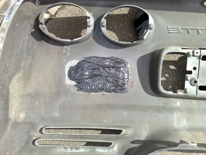

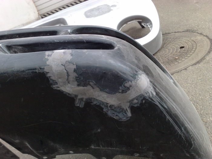

Pokud ten naraznik za to stoji, sezen nekoho, kdo to zalepi. Bracha sehnal nekoho v Brne, dali dohromady rozsekanej naraznik a jeste zalepili diry po mlhovkach, to cely snad za 1200Kc.
