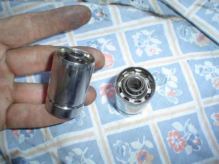

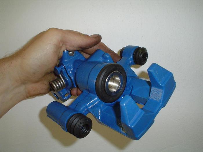

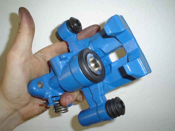

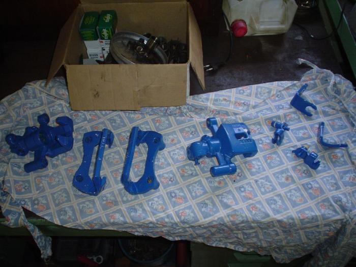

My jsme s Thullem dodělali teďkom jedny,nechal je opískovat,poté komaxit a výsledek viz foto:
foto k příspěvku  od Docthor
o 05.08.2009, 20:37 | Docthor
o 05.08.2009, 20:38 | Docthor

vypada to paradne, ale co ten komax na tech kluznych plochach pro desky? ta vrstva bejva dost silna a podle me to tam musi drit ne?

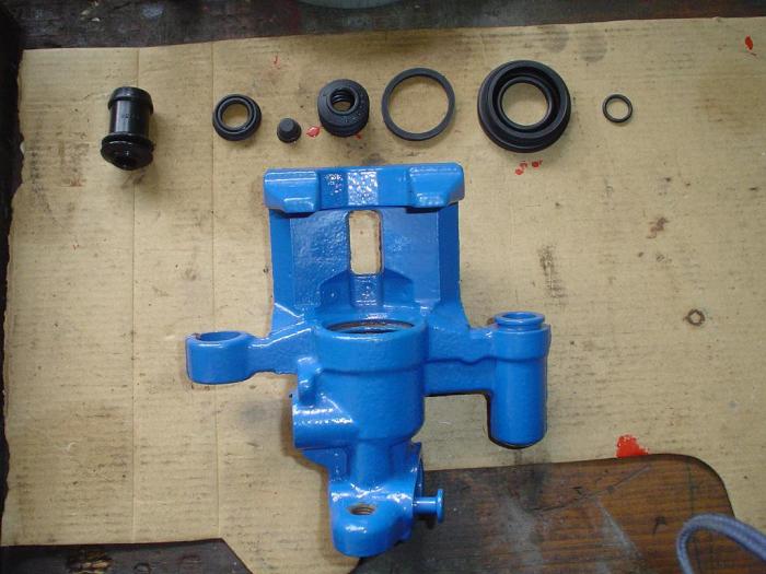

o 05.08.2009, 22:26 | Kesam

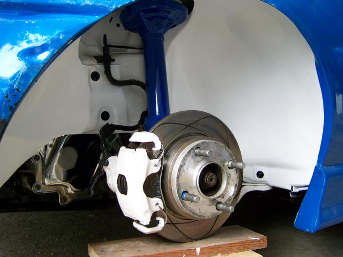

tj to se vydře já jsem dal alkyton
foto k příspěvku  od Kesam
o 05.08.2009, 23:11 | tj
alkyton je dobrej ale porad stejny jako spreje nebo hammerite atd... ja tam chci dat ten komax protoze na nej umejdat hodne odolnou vrstvu bezbarvyho laku, je odolna proti solim a odpuzuje brzdovej prach, mam ho na kolech a bordel z toho jde dolu i sichym hardem a krasne se to leskne.... takze jak koukam na Docthora by to problem byt nemel..
