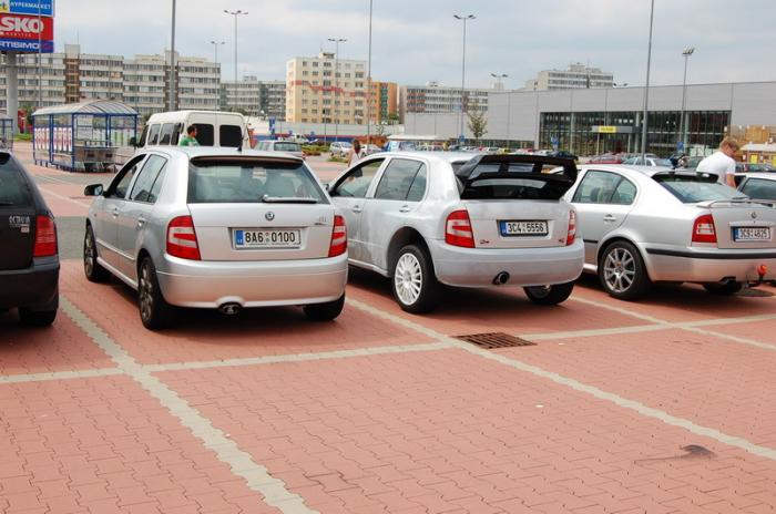

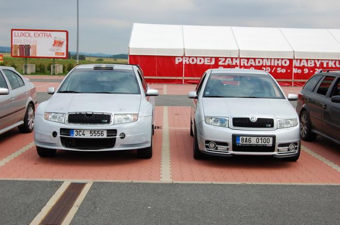

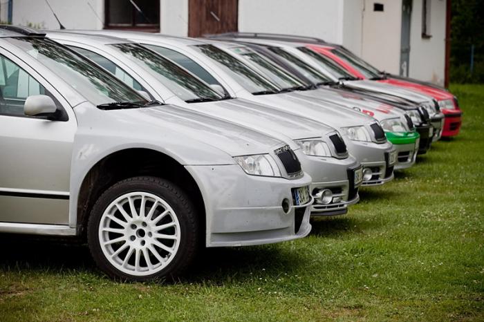

Po delší odmlce zde dávám několik foteček. Není na autě defacto nic nového, jen je komplet nastrojené a byl jsem na výletě v Táboře na mini RS srazu. Jinak jsem v současné době ve stadiu čekání, protože jak marodím, tak fond financí šel jiným směrem a lakovat budu asi až za 3-4 měsíce, což znamená, že budu ready až na příští sezonu :-(

o 23.07.2009, 23:06 | Kesam
Nejni kam chvátat a dobrý jo v táboře tam sou benga na tuningy a pičovinky wostrý.
o 23.07.2009, 23:07 | Pluto
Pohoda, i jedny jsem minul a nic :-) Sám jsem byl zvědavej, jak to dopadne a přežil jsem :-)
o 23.07.2009, 23:08 | škodovkář
mě se to docela i líbí jak je to vysoko:-)
o 23.07.2009, 23:14 | Pluto
Tak ono na té výšce není nic špatnýho, když se jezdí šotolina, tak mají nastaveno podobně, jenže já budu jezdit asfalt, tak půjde trochu dolu :-)
o 24.07.2009, 00:37 | Kesam
:-)Taky čekám na 1ní setkání
o 24.07.2009, 00:42 | škodovkář
Kesam:Tak uděláme tan srázek na podzim?
o 24.07.2009, 19:39 | Corry
škodovkář: kup si Jeep-a ...
Pluto: Super práce chlape...smekám a závidim
VŽDYŤ TY MUŽEŠ KLIDNĚ AŽ NA ZEM !!! :oPPPPP
o 25.07.2009, 12:15 | proky
opravdu krásná práce. Ale ty kola by to chtělo větší. Pokud se nepletu, tak pravá fabie wrc jezdí 17" šoto a 19" asfalt. Když to snížíš tak už to nebude ono.
o 25.07.2009, 12:18 | Bladzej
už se těšim na finální výsledek, ke kterému je ještě mnoho práce.
o 25.07.2009, 22:02 | Pluto
proky: Origo WRC jezdí 18" asfalt a 15" šotolina. Já mám 17", ale jelikož mám 5cm podložky, tak větší kola už dát nemohu, protože jinak nezatočím. Origo WRC má jiné nápravy a věř mi, že je opravdu snížené o těch 8cm, tak nevím, proč by snížení v mém případě nějak degradovalo moje auto. Takto je to opravdu koza.

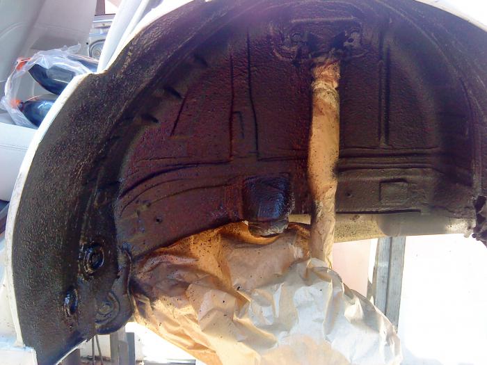

Nějaký ten menší pokrok z minulého týdne v podobě doladěných zadních podběhů (dotěsněny a nastříkány tlumexem):

o 28.10.2009, 14:53 | Pluto
:-) JJ, forum se opět seklo, tak jsem se na to po několika pokusech vykašlal. K netu jsem se dostal až dnes, tak tady je ten zbytek, co jsem chtěl napsat:
Dneska bylo tak pěkně (asi i naposled letos), tak jsem vyvezl mojí berušku z garáže na vzduch a při té příležitosti jsem provedl demontáž zadního ložiska, včerně hrušky a udělal výkres na další podložku, která bude umístěna mezi nápravou a hruškou ložiska. Po opětovném složení už jen kus latě do ruky a doměřit, kolik ještě chybí k dosažení požadované šírky bodykitu. Je to dalších 15mm pod každé zadní kolo. Nákres putoval ke kamarádovi, který zajistí výrobu. Snad do týdne to bude :-)
Jinak tedy celkový součet je, že je Fabia oproti originálu na nápravách širší o:
vpředu +100mm celkem (50 + 50 pod kolem)
vzadu +130mm celkem (50 + 50 pod kolem a 15 + 15 u ložiska)
