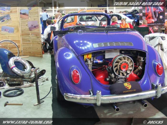

Vim ze se to tu uz probiralo a plast hlavne u Kesama... ale... jak je to s chromovanim kovu? Drzi to? bylo by to na vec, ktera se hooooodne toci... (ne nejsou to kola) a je to horky... bude ten chrom drzet? pokud ano... dela to nekdo v okoli brna?

jasny no... jedna se mi o vrtulu na chlazeni...

....hlavně aby to vypadalo, tak se ten kus železa musí vyleštit do zrcadla, pak se nanáší vrstva mědi, bo na železe chrom nedrží a pak až chrom. Ale jak vidím tu vrtuli, tak leštit bych to teda nechtěl :-)
