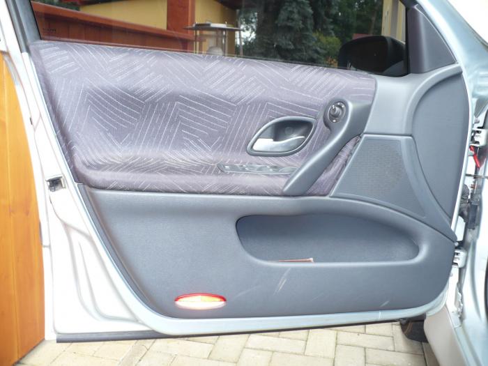

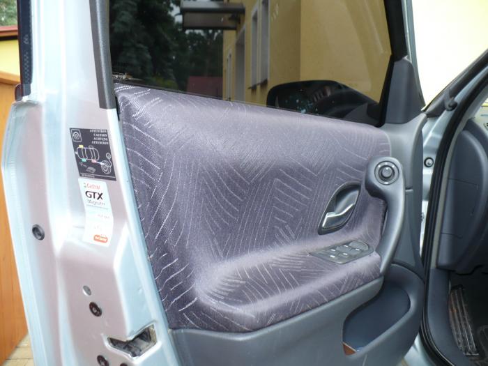

Zdarec kolegove.Tak se chci pustit do upravy interieru.Chci zacit potahnutim tapiku dveri.Mam tam ale airbagy a mam strach aby nevystrelily kdyt to chci rozdelat.Nemate s tim nekdo nejake zkusenosti.Diky za jakykoliv napad a radu.Jinac jedna se o auto Renault Laguna 2 combi r.v.2001

o 19.07.2009, 18:16 | Stanli RS
tak to si asi jedinej co tam má pytle!!!
to je trochu divný ne?? :)

neni co by na tom melo bej divnyho.V papirech mam napsany bocni airbag

o 19.07.2009, 18:28 | Lukasino
jj, neboj, ve dverich nic neni ;)

o 19.07.2009, 18:34 | peetm
Jj, v sedačce.

o 19.07.2009, 18:44 | Lukasino
Fakt se neboj :)
Btw. jestli si dobre vzpominam, tak jsou srouby: pod klickou na dvere, u ovl. zrcatek, pod panelem na el. okna, pod mrizkou na repro, v trojuhelniku u zrcatka a dole. Jak bude vsechno odsroubovan, tak nadzvednout nahoru, protoze to je nahore nasazeny. A pozor na kabely ke svetlu, aby jsi je neurval az to budes sundavat :)

Pokud vím,tak kde je schovaný bag,tak musí být řádně označen a ne neviditelný :-)
Už jsem seděl v hoooodně autech,ale bag ve dveřích jsem zatím neviděl ani v lexusu..

o 19.07.2009, 21:37 | hanzy10
DR.Hadson:mno tak pokud mas boční pytle tka je máš bud v sedadle nebo ve sloupku...ale ve dveřích:D to je pěkná hovadina...jinak to vetšinou bývá označeno štítkem...takže tě můžu na 100% ujistit že tam pytel není..a kdo ti to řek,tak kecá..můj švára ma 2,2 Dci 2003 ma 8x pytel..2x ve předu,2x v sedadle,2x ve sloupech,2x v zadních sloupech!!!takže se neboj...doufám že ti to tak stačí...a přeji hodně štestí při práci

o 19.07.2009, 23:02 | orsi
Jak už bylo řečeno, BAG musí být označen napisem "airbag".Takže jak je videt tak tam nic není!!!!

Dr.Hadson, proc prosim te, na 99,9% to otevres a nic tam nebude a jestli neveris, tak odpoj baterku, vyndej sedacku a mas klid =o)
o 20.07.2009, 18:50 | Nismo.Power
na 100pro ho tam nemáš, je v sedačce a na boku sedačky to budeš mít napsaný :) odpojovat baterku nemusíš u tohohle....

o 21.07.2009, 08:00 | tappaja
Ve dverich budou akorat cidla. Airbagovy veci poznas celkem snadno, vse by melo byt ze zlutyho plastu, zluty draty atd...
o 21.07.2009, 09:11 | Nismo.Power
ve dveřích nemusí bejt nic stejně tak jako že krabička s airbagem může bejt bílá či papírová, dráty povětšinou žlutý s jištěnim v konektoru, boční čidla budeš mít nejspíš vedený z podlahy do B sloupku :)
