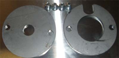

tohle jsou jedny z nejpoužívanějších měchů díky konstrukci.. vzduch je jen ve stěnách, takže stačí udělat z plechu jen horní a dolní přírubu a je hotovo.
o 18.07.2009, 19:07 | Vasekkch
příruby vypadají nějak takto

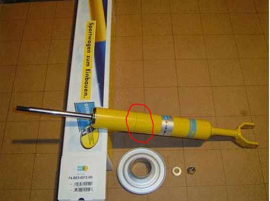

Já vubec nechápu kam se to strká do misky nad tlumič? jak to funguje?
o 18.07.2009, 19:09 | Vasekkch
tak se podivej jak to vypadá.. šuplera.. 4ka plech a jedeš
o 18.07.2009, 19:11 | Vasekkch
kesam: záleží na konstukci tlumiče.. já když měl bilsteiny, tak tam ta miska byla nasazovací a na tlumiči byl jen takový nalisovaný kroužek... nebo se dá použít tlumič ze stavitelnýho podvozku

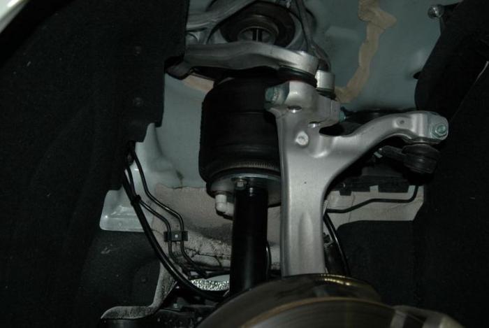

v praxi to pak vypadá takto. zde na audi A6
foto k příspěvku  od Vasekkch
o 18.07.2009, 19:25 | Kesam
Tam nejni pružina jako vubec jo?
o 18.07.2009, 19:26 | Vasekkch
Ne

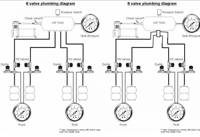

Chci rozvést vzduch ke všem kolům zvlášť a mám dilema jak to vyvést ze vzdušníku. Mám volnou 1 díru (M22). 1. možnost:rozpojím ji do 4 hadiček 7mm vnitřkem a povedu ke každému kolu. Mám ale obavy, že tímto řešením zpomalím průtok a zvedání a snižování bude pomalé.
2.možnost: navařím do vzdušníku další 4 šroubení a povedu to ke kždému kolu.
Dále nevím, jaké ventily, aby to nebyl šnek. Našel jsem toto: ventily pro fanfáry [ Link ] , klasický elektromagnet 1/2" nebo 1/4" [ Link ] a [ Link ] . Sice ty elektromagnety jsou jen na 1MPa, ale to bych si pohlídal tlakovým ventilem, který by byl taky na 1MPa. Kde shánět šroubení a redukce pro různé závity G, npt, metrické,... Laboroval s tím někdo, je někdo schopný a ochotný se rozepsat nebo klidně po mailu nebo icq? Díky

mas jednu volnou diru,, to znamena ze vzdusnik ma kolik der? pak se podle toho da vymyslet co kde bude ;) klidne napis na fb [ Link ]
o 28.12.2013, 16:07 | jok3r | Upraveno: 2013-12-28 16:07:36
aj sry uz koukam na ten obrazek ze tvuj pripad bude ten vpravo :)
o 28.12.2013, 17:11 | Kesam
To budeš potřebovat víc těch ventilu ne? 8
o 28.12.2013, 18:07 | jok3r
zalezi na typu ventilu podle toho bud 4 nebo 8 pro kazdy kolo zvlast nebo 2/4 pro kazdou napravu zvlast,,, taky to jde udelat na cely auto ale to bych rek ze je nevhodny
o 28.12.2013, 19:10 | kucik
Ano venbtilů plánuju 8nebo od poláků přímo nějaký rozvod na každé kolo. Vzdušník má momentálně 4 díry z toho je 1 na odkalovák, který bych rád zachoval, protože nevěřím tomu, že i když za kompresorem (další díra) bude odlučovač vody, tak se v nádobě nebude kondenzovat voda. Na 3. díru bych hodil T na manometr a tlakový spínač a 1 mi tedy zbyde.
Chtěl bych každé kolo kvůli jízdním vlastnostem, aby se v zatáčkách nepřeléval vzduch.
o 28.12.2013, 20:39 | jok3r
jeste postradam bezpecnostni ventil dal bych ho na T vedle manometru ;) tak do ty volny diry hod sroubeni na ktery das "kostku" ze ktery povede 4x1/4G na 4 ventily (predpokladam 10mm hadice takze 1/4G bude nejbeznejsi) a jeden zavit do cela ty kostky kam muzes dat ten tlakovej spinac
