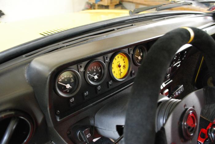

Tak podvozek a motor je hotový, tak jsem si pohrál s budíkama ve štítu :-D

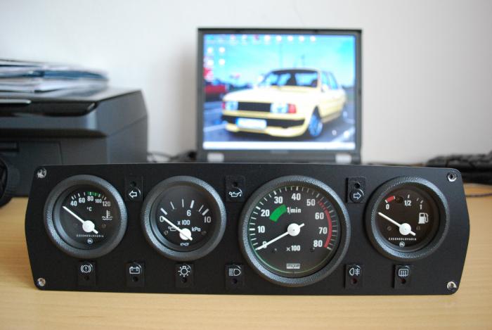

o 10.07.2009, 16:09 | Tuner#2
Tady v průběhu...
foto k příspěvku  od Tuner#2

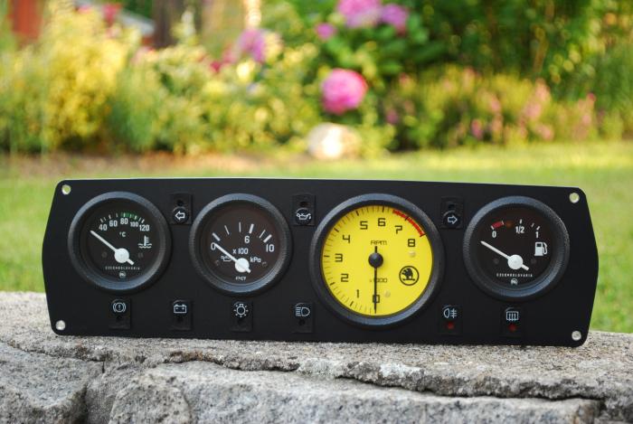

o 10.07.2009, 16:12 | Tuner#2
a tady finále

S tím Ferrari si dělám srandu, byl to jen námět. Doba kdy bych si na auto lepil koníky mě úplně minula a ani nepříjde. Chtěl jsem jen oživit přístrojový štít a zatím se mě to líbí. Když přestane, půjde zpět černý, otáčkoměrů je dost :-)

o 10.07.2009, 16:15 | Djturtle | Upraveno: 2009-07-10 16:16:37
Mě by spíš zajímalo, kam se poděla díra pro rychloměr a vůbec celej ten rychloměr??? Aaa, už to vidím, ty máš celej novej štít..

o 10.07.2009, 16:19 | Tuner#2
Djturtle: JJ štít je z Al výpalek od kamaráda. Rychloměr nahradil potřebnější budík.

o 10.07.2009, 16:29 | Tuner#2
Djturtle: V obci na trojku 2600otáček, z kopce na čtyřku 2000otáček. To mě stačí, poznám to i uchem dle otáček motoru. Pro kontrolu je v autě i digitál, protožé sériový tacho hrozně proměřuje.

o 10.07.2009, 16:47 | Tuner#2
Lukasino: NJ už mě nebavilo pořád jezdit v červeném poli... Přece jen mezi asi 237° co má 105tka a 265°je trochu rozdíl :-)

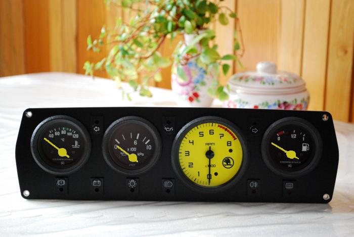

o 11.07.2009, 09:30 | No Respect
supr práce a naprostej souhlas, pak by to strašně zaniklo. Max. bych ještě dal ostatní ručičky žlutý - zkusil jsem takovou rychlovku. Sám ani nevím, jakej z toho mám dojem :-), ale je to takový oživení.
foto k příspěvku  od No Respect

o 11.07.2009, 16:55 | Tuner#2
Ručičky ani žlutý, ani červený. Obojí se mě nelíbí.

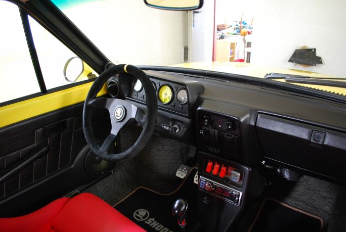

Jinak už je v autě...

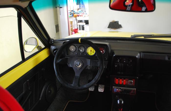

o 11.07.2009, 16:56 | Tuner#2
2
o 11.07.2009, 16:57 | Tuner#2
3 a zatím se mě to moc líbí.
o 11.07.2009, 17:03 | Phitypaldy
JJ, je to pecka.
o 11.07.2009, 17:22 | P.E.T.R
paráda, vypadá to moc dobře

o 28.07.2009, 23:11 | Tuner#2 | Upraveno: 2009-07-28 23:13:44
Šlaušek: Zapuštění se na laseru dělá blbě a schánět někoho s frézou či CNC by to výrazně prodražilo, takhle jsem to měl za děkuji. Kontrolku jsem chtěl kdysi, teď už mě to přešlo. Řadím dle tahu motoru a zvuku a otáčkoměr sleduju zřídka kdy a navíc je teď ručička pěkně na očích v horní polovině a přesně vidím, kde je 6000 a za tu hranici chodím málokdy. Dá se občasně k těm 6400 a to je pořád přesně v zorném poli. To byl i důvod natočení budíku.
Bucci: Budík je udělaný scanováním původního, takže to sedí na 100% stejně, jen je prostě pootočený, aby byla ručička kolmo dolů na 0 (více se mě to líbí) a navíc pak při max. otáčkách je jasně vidět v horní části v zorném poli řidiče.

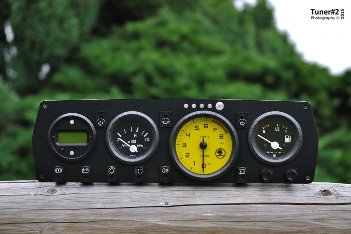

o 16.07.2015, 21:18 | Tuner#2
Tak letos proběhla evoluce přístrojového štítu. Bylo třeba někam zakomponovat shift ligt, tlačítka na jeho ovládání + nový budík na teplotu oleje a vody. Byla to docela fuška, vychází to na milimetry do přístrojovky, ale je to tam :-D

o 21.07.2015, 17:08 | Tuner#2
mourl: Stit je vlastni navrh, nakreslil to kamarad v krivkach a druhy kamarad vypalil na laseru. Ja to pak potahuju cernou matnou folii (byla pakarna vyrezat ty otvory hlavne na diody) a musel se navarit minidrzacek plosnaku na shift light.
mrazik: Uz jsem tam zvrhnul dvacku 100octanu, letos byla venku castecne i nadrz. Nejak moc jsem to rozebral a predelal, ale uz se blizi finale.
Chris: JJ od kluka z HC je jak budik, tak shift light ;)
