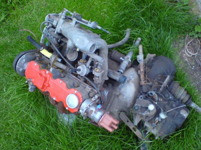

o 13.07.2009, 12:55 | widlák85
tohle je on
foto k příspěvku  od widlák85
o 13.07.2009, 18:31 | Nismo.Power
pude tam ale výjde tě mockrát líp si to rovnou v GSi koupit tam je tomu přizpůsobeno vše vč. podvozku né takovejhle pekáč v 1,3 to tam dáš...sice to pojde líp než vyjebaná mv6 omega ale opřeš to za první zatáčkou takže dle mě podobný GSi střepy se prodávaj kolem 20k takže lepší varianta koupit rovnou a tuhle 1,3 si nechat na drobný díly který u kadeda sou potřeba ob den....
