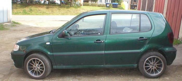

o 06.07.2009, 01:22 | axetom
jedna se o ty cerny:) Lepsi foto ted bohuzel nemam

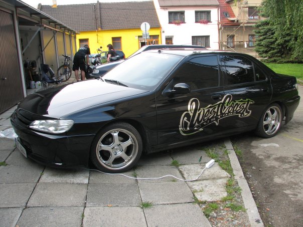

o 06.07.2009, 12:58 | KhuTchi
jo já to mám taky tak dal jsem lišty dolů a navařil jsem plech a zahladil..dírky jsem tam nechal aby nevznikla kapsa kde by se srážela voda ale mohla se odpařovat..teda doufám:D
