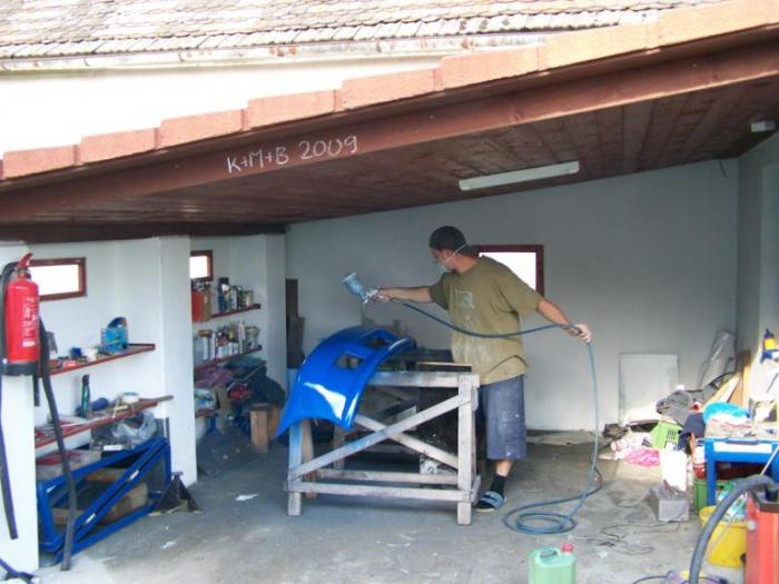

foto k příspěvku  od Kesam

o 04.07.2009, 20:13 | Kesam
jeníku takhle na stojáka? [ Link ]

tAK tedka jsem na tohle auto stříkal sám jenom ten předek jinak lakovna,
