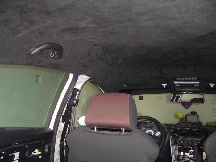

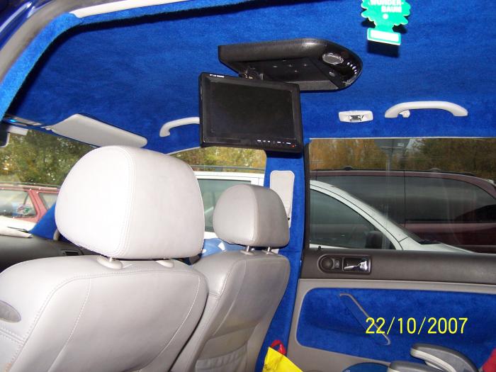

pani tuneri nechcem nikomu siahat do svedomia ale pouzit CHEMOPREN, ALKAPREN na calunenie stropu to je hotova samovrazda nehovoriac o praci ako to musi ist zlozito. Dnes mame 21. storocie a materialy sa menia ako aj zdokonaluju. Ano chemopren je dobry na podrazky topanok ale na strechu si ho osobne neviem predstavit pouzit. Nechcem robit reklamu inej zancke ale skusim opisat vlastnosti lepidla ktore je predurcene prave pre taketo ucely. Je to striketelna zmes ktora po zaschnuti (odvetrtani) cca 10 min sa aktivuje teplom a tlakom. Nic lepsie a krajsie pri montazi zatial nepoznam ak ano opravte ma prosim.

foto k příspěvku  od cila

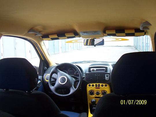

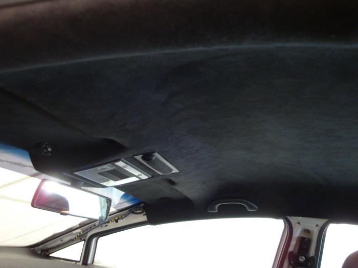

Lepidla ve spreji nic moc zkoušel sem i 3M docela to šlo ,ale časem se odfouklo.Já látku nebo koberce do auta lepím jen na chem extrém a drží to jak svi.. akorát je pakárna to pak někdy sundavat to je lepší koupit nové plasty ?-))
foto k příspěvku  od rebel
o 05.07.2009, 10:30 | rebel

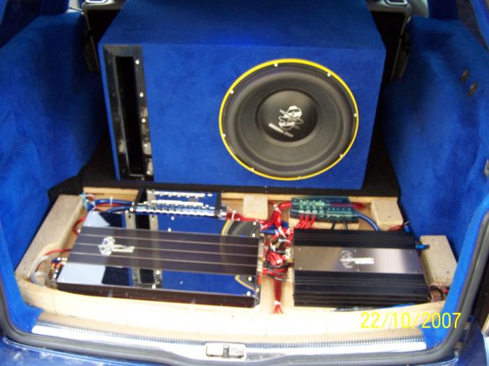

tak sem dám taky fotku,jak to vypadalo napoprvé.dneska sem to poskládal,tak snad to bude držet :-)ještě teda nalakovat madla a krytky
foto k příspěvku  od roman
