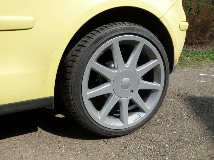

foto k příspěvku  od DJ.UFÍK
o 25.06.2009, 15:51 | DJ.UFÍK
koupene od Pavla 528,opravena,prelakovana a stribrnou metalizu od audi:o)

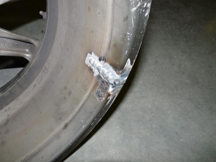

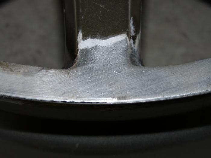

opraveno
o 25.06.2009, 15:53 | DJ.UFÍK
zavareno a zvetsena stredova dira na VW

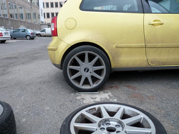

o 25.06.2009, 15:56 | DJ.UFÍK
ted takhle....Pujdou vubec zapsat do TP?Kola nikde neskrtaji atd...
o 25.06.2009, 15:57 | tappaja
Pokud k nim nemas nejakej TUV certifikat, tak tezko. Ja bych to asi neresil, pokud nepolezou 6m ven, neresil bych to.
