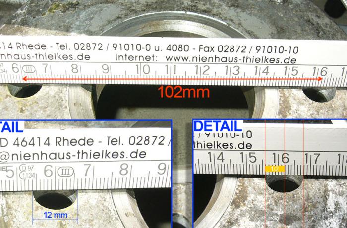

o 13.06.2009, 03:55 | Fanda.Doaut
Zdravím,
vidím, že se vyznáte, tak se taky zeptám.
Kola na auto jsem si vybíral poměrně dlouho, až jsem narazil na jedny, které se mi fakt líbily.
Podotýkám, že jde o felicii pickup a mám na něm zátěžové 13" pneu, takže sem chtěl 13ky.
Narazil jsem na nabídku starších kol:
Deklarovaný rozměr: 4x100 5,5x13" ET16
Nízké ET se mi zamlouvalo, kola se mi líbila, a tak sem je koupil. Skutečmost je ale, zdá se, trochu jiná...
Setkali jste se někdy s roztečí 4x102???
Jestli jo, tak na jakém autě?
Díky za odpovědi;-)

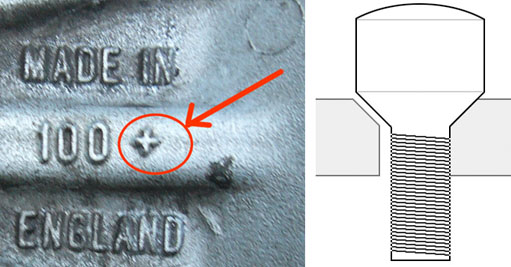

o 13.06.2009, 03:58 | Fanda.Doaut
Ještě doplním, že na zadní straně je napsáno "100+" a "made in England". Šroub mi pak jde do díry na rozteči 4x100 způsobem viz. následující obrázek.

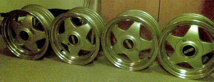

o 13.06.2009, 04:01 | Fanda.Doaut
A tady jsou ta kola...
foto k příspěvku  od Fanda.Doaut
o 13.06.2009, 04:18 | tykeev
pokud se nepletu, 4x101,2 má rozteč starej Mini Cooper
o 13.06.2009, 13:57 | u-geen
a 100+ je znacka :)
o 13.06.2009, 20:40 | MiniMike
tykeev: starej Mini ma 4x101,6 :-) ale jinak dobrej postreh....
Fanda.Doaut: to jsou kola na 90% z Mini... tudiz roztec je 4x4" tj. 4x101,6...
o 14.06.2009, 13:17 | Fanda.Doaut | Upraveno: 2009-06-14 13:19:09
Chlapi díky,
ani v pěti pneuservisech mi na tohle nebyli schopni odpovědět!
A teď teda otázka, která se nabízí. Unesou tahle kola moje auto???
Jak jsem psal mám felicii pickup a zátěžové pneu...
Je mi jasné, že naprázdno to neudělá nic, ale nemám pickup pro nic za nic.
Díky
o 14.06.2009, 19:58 | MiniMike
tak otazka, jestli to unese auto ti asi nikdo nerekne :-) Mini vazi kolem 650kg....
o 18.06.2009, 07:55 | jazzman
Já myslím, že unesou v pohodě. Kolik má Pick-up celkovou hmotnost? A max zatížení nápravy? To je dle mě zbytečná starost. Při použití šroubů s plovoucí podložkou, dostatečně dlouhých, použití přesných vymezovacích podložek a správně fouklých gum by neměl být problém. Neumím si představit, co by to muselo být za váhu a jízdu, aby si zničil elektron. Sice 13" je malé kolečko, ale i tak.
Spíš by mě strašilo to ET. Nevím, jaký je origo rozměr, ale tím malým ET se ti auto o dost rozšíří. Možná o nějakých 50mm. Když to vezmu z fyzikálního pohledu, tak se prodlouží namáhaná páka předních ramen, tím se sníží síla potřebná ke stačení pružin a kola budou mít tendenci se jakoby šklebit do písmene "A". Tím se budou více sjíždět vnitřky gum. Vzadu by to mělo být jedno, pokud tam je vlečené rameno.
