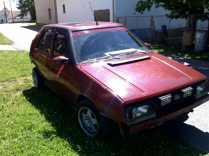

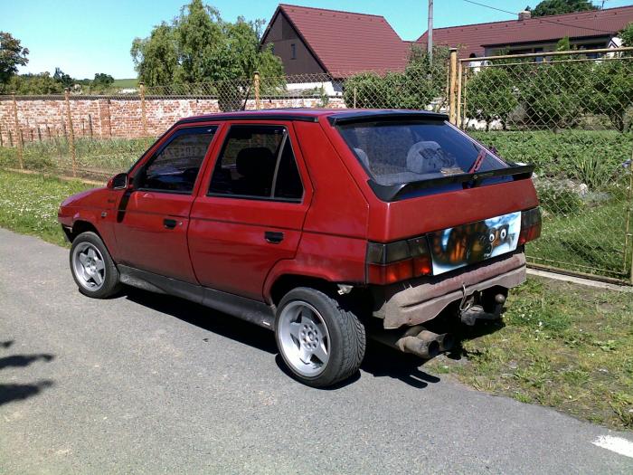

už mam doma skla s foliema boční sem dal v pohodě a ještě tam chci dát zadní nevite někdo jak se to mění ta guma se jen nějak vypíchne na jednu stranu a jak se to tam pak dává? určitě na to bude nějakej figl nerad bych ho prasknul diky..
dam sem i foto jak je to ted ale toho airbrushe si nevšimejte ten se ještě bude upravovat.. jinak na nový autí se čeká tak to taky prosim nepište at si koupim jiny

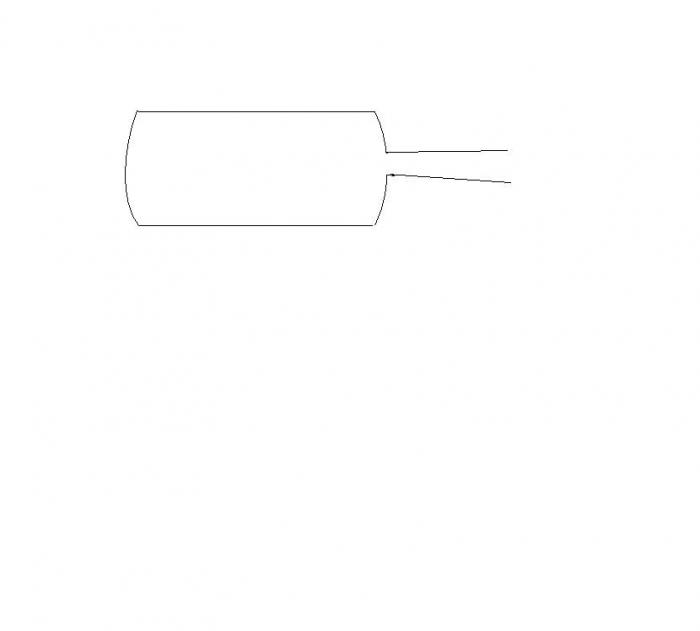

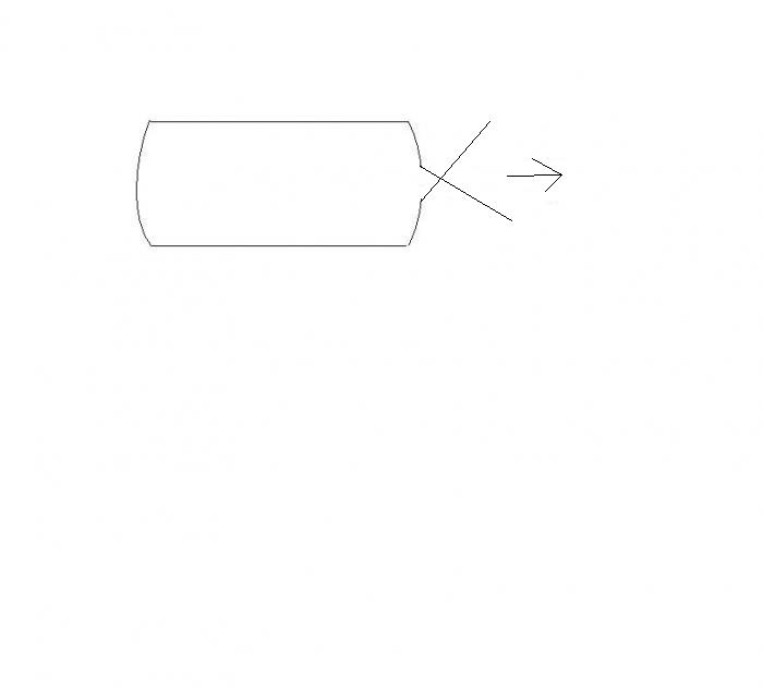

novou gumu dam to je jasný je to pár korun .. ven sklo neni preblem ale zpátky to bude horší, vim kam dát ten kabel ale pořád nevim přesně kde tahat, hodim sem obrázek jak ten kabel bude v tej dumě jestli ste to mysleli takto,, že na jednom boku se to zasadí do pátých dveří a proti se to bude tahat těma dvouma koncema dovnitř a pak se jen kabel vyvlíkne
foto k příspěvku  od maiky46
o 10.06.2009, 15:33 | Kesam
Ne takhle ne musí se křížit ta šnura a musí to bejt šnura aspon na prádlo s tou bakelitovou nebo to prořízneš neumím kraslit tak si to domysli.

pořád nevim jak to myslite ,jeslti křižit tak takle nebo nevim

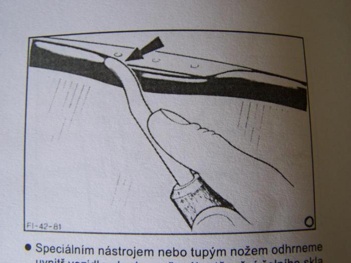

foto k příspěvku  od Kesam
o 10.06.2009, 18:44 | Kesam
Otevřeš a máš tam auto do šroubku motor všechno jak to poskládat a hlavně rozebrat aby jsi všechno neskurvil vynikající věc mohu jen doporučit na aukru asi za 3 kilka.

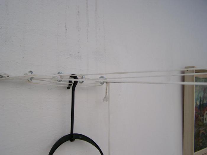

Tohle je pořádnej špagát tzv prádelní šnura :-)
o 10.06.2009, 18:50 | Kesam

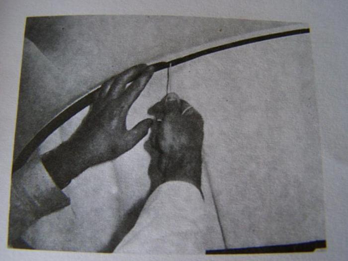

Tady Na levo provázek nebrat na pravo prádelní šnura tu brát :-) já to dělal tou první špagátem.Ale i tak to mužeš trhnout hodně štěstí at se daří takhle jsi si představoval pomoc???????????????????????
:DDDDDDDDDDDDDDDDDDDDDDDD
o 10.06.2009, 18:52 | maiky46
jj dik šlo mi o ten předposlední obrázek diky jemu mi je jasný už co a jak

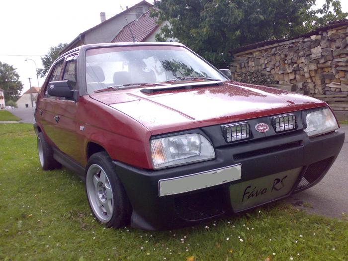

ted mam ještě jeden problem, přední nárazník pude na auto zpátky ted je na repasi a upravách, ale řešim jeslti tahovov nechat stříbrenej nebo ho dát do černa jako sem měl potom... co myslíte?
o 12.06.2009, 21:41 | maiky46
tady je v černym,
o 12.06.2009, 21:51 | fredh
když už tam ta hrůza bude, tak veškerej tahokov černej
