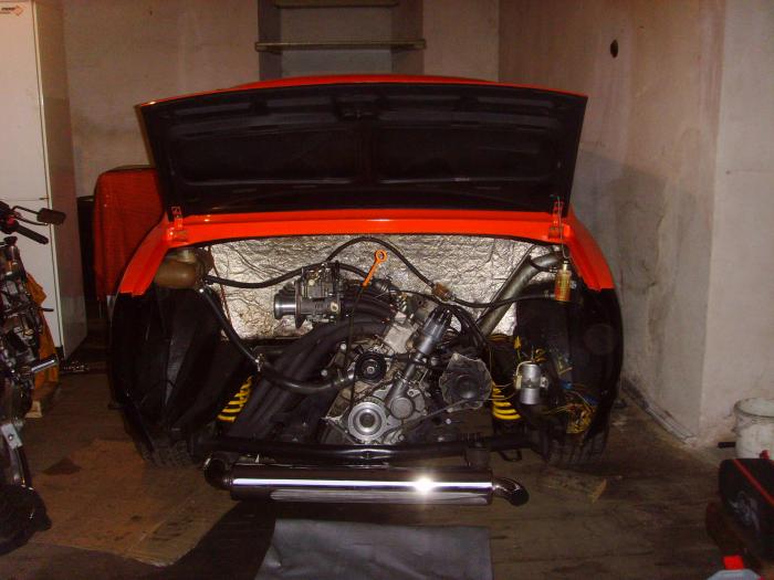

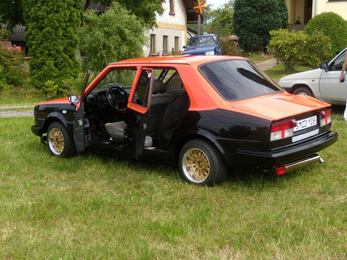

Rád bych Vám představil moji práci :

Koho by zajímalo, tak muže nahlednout do popisu , určitě zde není vše...
karoserie:
zavařené sloupky; nádech zadní kapoty; vytažené lemy blatníků; barva černo oranžová metalíza- velmi kvalitní práce; spodek auta nastříkán černou hmotou na podvozky (pěkný vzhled); důkladně vystříkané dutiny; vnitřek karosérie (kapoty + dveře) - černý mat; skla – zatmavená – folie, čelní sklo decentni pruh – tmavá folie
podvozek:
- nápravy
předek: M náprava – vyztužená spodní, horní ramena, nápravnice, držák řízení,
převařená miska dorazu (cca 2cm); nové svilé, kulové čepy; tvrdé pružiny, přitvrzené tlumiče; stabilizátor ø 18mm uložen do tvrdších gum
zadek: vlečná náprava – nová vyztužená podélná ramena; vyztužená příčná ramena;
tvrdé silentbloky podélných ramen; trvrdé pružiny; přitvrzené sériové tlumiče
- brzdy
předek 4 pístové brzdiče; 130 kotouče brembo; zadek klasika buben
- kola
brněnská ARC – lomený střed (zlatá barva , přeleštěné límce) pneu předek
toyo 185/55/13; zadek dunlop 205/50/13
Auto je snížené v rámci možností a vše je děláno tak, aby podvozek fungoval jak má.
Auto perfektně sedí, nikde se nic neopíra a nebouchá.Je to děláno s maximální pečlivostí.

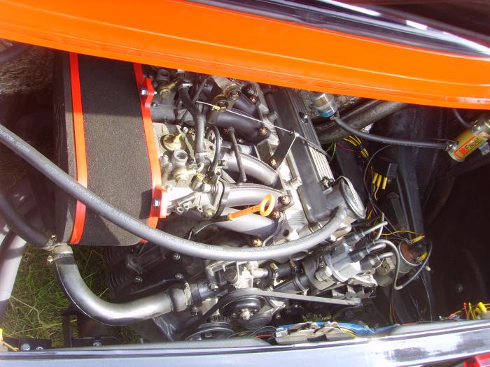

pohonná jednotka:
- motor
fábie 1.4 (z dílny p. Srnského); lehce upravená hlava felicie 50kW; ostřejší vačka (něco kolem 300°); výfukové svody 4-1 (Hlušička); výfuk – leštěný nerez tlumič nebo roura; karburace – dvojité horizontální karburátory weber 40 DCOM; duralové trumpetky; rovné sací potrubí (podle p. Hlušičky); benzínová pumpa FACET; vzduchový filtr ITG; olej CASTROL EDGE SPORT 10W-60 (dříve formula RS 10W-60); upravený rozdělovač; svíčky brisk nebo bosh platinum na teplý motor; motor jede velice pěkně výkon nebyl měřen, tak nebudu uvádět (odhad přes 100k určitě)
- převodovka
pětistupňová š 130 – upravená (vrchy) – SP 4,22; krácený 3,4,5 převodový stupeň; rychlost při 7000 ot./min na 5. převodový stupeň je 156km/h na pneu 205/50/13;
interiér:
palubka škoda 120; sportovní sedačky; 3 bodové pásy; černý strop a tapece; nový koberec;

hm konečně motor od zručnýho motoráře...
naprosto stejnej motor (od stejnýho člověka) na weberech 45 a s "lepším" zapalováním jede líp a je o několik řádů spolehlivější než nějaká převrtaná favo mrdka, nebo motor s Tčkama...(momentálně na to dáváme hlavu s velkejma ventilama a vačku od p. Krejbicha, tak v sosnový už nějakej skalp lancera bude) těch pokusů jsme si užily víc než dost, a myslím že František taktéž...
