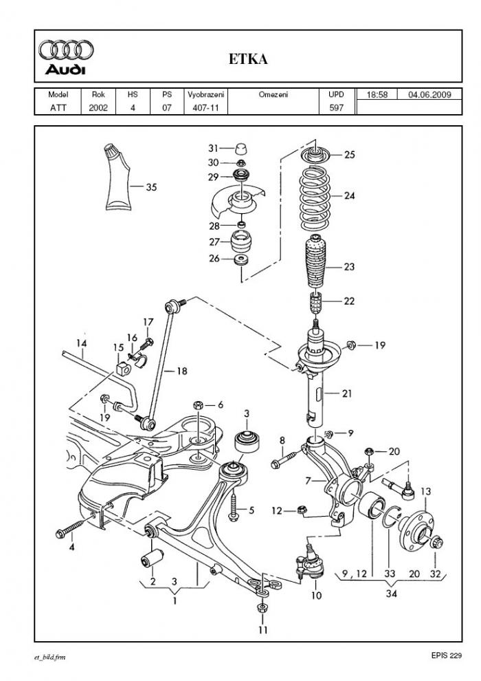

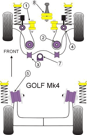

o 05.06.2009, 22:59 | Cormi
Vasekkch: a z Powerflex která pozice?
Chci tam dát jen ty co se nejvíc opotřebovávají a nedělat kompletní upgrade... a pokud něco víc vyhovuje z TT tak si nechám poradit, na vw-clubu o tom něco psal zviratko
foto k příspěvku  od Cormi
o 06.06.2009, 12:58 | Adler
Z tt sedi 3. z prvního obrázku .... natom powerflex obrazku je to oznaceni č 2. je to plnej silentblok taky ho mam a pohodka
