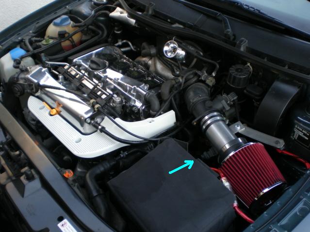

o 04.06.2009, 17:11 | jura.j
no já mám taky AGU ( 99 ) s tym konektorem a vyřešit to ide v pohodě , esi budeš chtět , hodím podrobnější foto přes víkend.
jináč u keho čipuješ a za kolik ? , néni moc firem , co by dělali škrobáka v jednotce.

o 05.06.2009, 18:36 | jura.j
tady je to sání , já sem to bohužel dneskaj nestíhal
