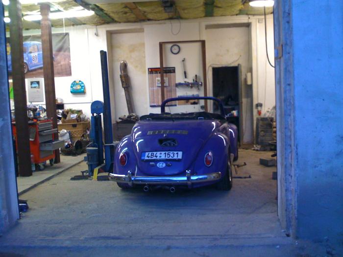

Včera jsem si konečně vyzvednul brouka z posilovny Vivaracing teamu. (díky Jirko a Helčo ;-) )
Do posilovny mě vehnala loňská srpnová závada, kdy si pravá hlava řekla, že ač je dva měsíce stará, tak že už ju to nebaví a že se jí nelíbí mít v sobě všechny 4 sedla ventilů.
Reklamace se poněkud protáhla... Když už byl motor rozhozenej, udělalo se pár posilujících vylepšení:
- lepší hlavy
- kovaná vahadla s poměrem 1:1,25
- kované tyčky zdvihátek
- zdvihátka
- ostřejší vačky W120 Engle 294´
- řemenice na chlazení - dural...
a pak takový ty klasický věci typu silentbloky na převodovce atp... designových změn i přez plány nedoznal... krize je vážně všude :-(

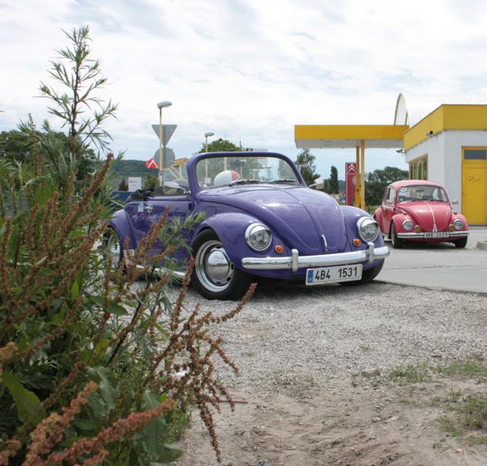

zatím jen jedna fotka ze vČerejšího vyzvedávání

o 28.05.2009, 09:13 | Nismo.Power
hezký to máš :)
