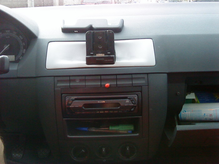

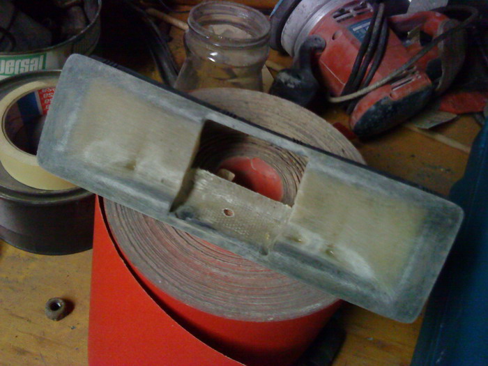

Jak jsem psal, jsem zdravotně indisponován, proto dělám, co noha dovolí. Abych zase tak moc nezahálel, tak jsem přeci jen něco pokutil. Pustil jsem se do úpravy interieru a začal jsem umístěním DVD monitoru do přístrojové desky místo prostředních výdechů ventilace.
Nejdříve pěkně nalaminovat a obrousit:
foto k příspěvku  od Pluto

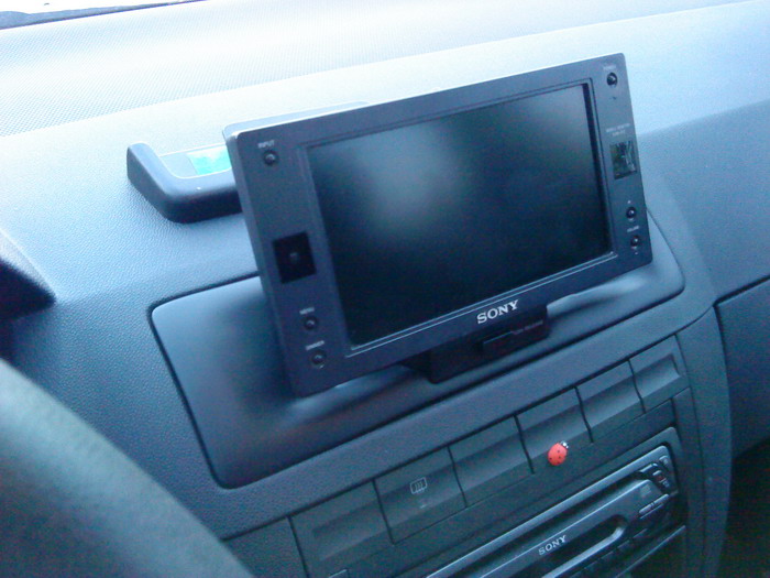

V plniči a zkouška instalace na své místo. Jen je to v náhradní Fabii 1.2HTP :-) :

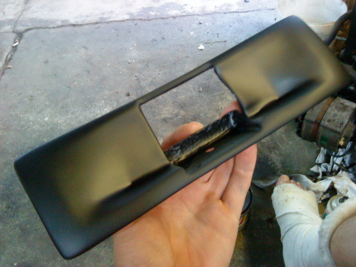

Nalakováno černou matnou. V pozadí moje brzda přestavby (sádrová dlaha :-)) :

Zde už nainstalováno na svém místě:

o 27.05.2009, 05:11 | Thomas
Pluto: To je pěkný,topení jsi nějak zaslepil...?

o 27.05.2009, 08:04 | Hrabi
Tohle presne mel kamos na RS,ale vyjizdeci monitor,fabka prestala uplne klimatizovat,foukalo to uplne na hovno,mlzilo se mu auto atd....nakonec musel nechat vyvest husi krk od vetrani cudlem vedle vyhrivani zadniho okna a nechat udelat spesl mrizku aby to vypadalo...podotykam ze, to nebyl zadnej bastl nekde v garazi,ale profi firma...a bylo to hrozny trapeni a dost penez.
o 27.05.2009, 10:48 | Petura
no než abych si zadělal větrání, tak bych říznul do palubky, fabka jí má dost velkou s nevyužitelnýma plochama
ale tvůj výtvor vypadá dobře
o 27.05.2009, 11:21 | Pluto
Thomas: Ještě ne, v tomto autě to nebude :-)
Lukasino: Zatím bude interier pojat jen skoro standartně, časem se třeba něco překuchá :-)
Hrabi: ??? TO je nějaká blbost, ne? Konkrétně já osobně mám ty prostřední výdechy pořád zavřené, protože mě vadí, když na mě funí a nikdy jsem neměl problém s klimačkou a s pocením auta. Kdo ví, co všechno mu ta profi firma saslepila :-)
Petura: Nejsem sadista, jak jsem psal, tyto otvory jsem nepoužíval a když třeba lehne monitor, nebo cokoliv, tak za pár korum koupím nové mřížky a palubka je v cajku.

o 27.05.2009, 13:38 | Tuner#2
Já nevím, ale tohle do auta Tvýho ražení prostě nepatří. To jsou ony drobnosti co to auto srazí do nějakého tuningového "bastlu" tak jako Feldu. Když už jsi si dal takovou práci s origo kitem a spasováním, tak bych to nesrážel takhle zbytečně dolů. Každopádně jsem zvědavý na výsledek.
o 27.05.2009, 17:56 | Pluto
Kesam: Lak nevím, záleží teď vše na mojí noze. Jinak ta Extool není moje, je kamarádova a reference na ní nevím, ale mohu se poptat. jen vím, že často mění ložiska, jinak si nestěžuje
Tuner#2: Jak jsem říkal, interiér zatím zůstane serie, protože není zatím dostatek financí a proto ta instalace do těch výdechů. Kdykoliv mohu demontovat a vrátit do původního stavu, aniž bych něco zničil.

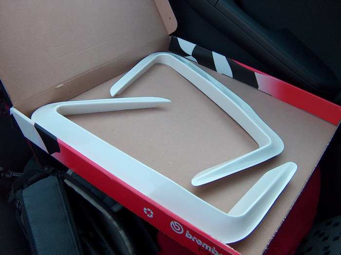

1.) Dorazily rámečky na výdechy do kapoty:

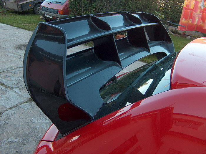

2.) A s nimy dorazilo i křídlo. Zatím jen Evo03, Evo05 bude časem:

o 01.06.2009, 23:53 | Rocco.
Tak křídlo je brutal :)
o 02.06.2009, 08:04 | Thomas | Upraveno: 2009-06-02 08:05:53
Pluto: Konečně auto kdy člověk může říct "jooo narvy tam pořádný křídlo" , z jakého to je matroše a co zrcátka už máš něco v pácu,nedávno jsem zhlíd někde na fotkách WRC od Lamino servisu a taky tam nějaké má,pokusím se najít tu fotku.

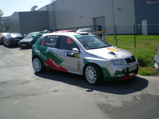

Thomas: JJ, tady to bez křídla nejde :-) Jinak zrcadla ještě nemám. Tu o LS znám, jsem s ním v kontaktu a on za ty zrcadla dal ještě víc, něž co můžu mít já :-) Toto je ona, viď?
o 02.06.2009, 12:26 | Thomas
jj,to je ona.

o 02.06.2009, 21:52 | škodovkář
jak ti drží křídlo na druhý fabce?
o 03.06.2009, 02:33 | Pluto
Škodovkář: Já ti to řeknu a ty to někde vykecáš, ne? :-) :-) .-)
Ne, dělám si srandu, je to foceno tak, že ho zespod drží kámoš a je schovanej tak, aby nebyl vidět.

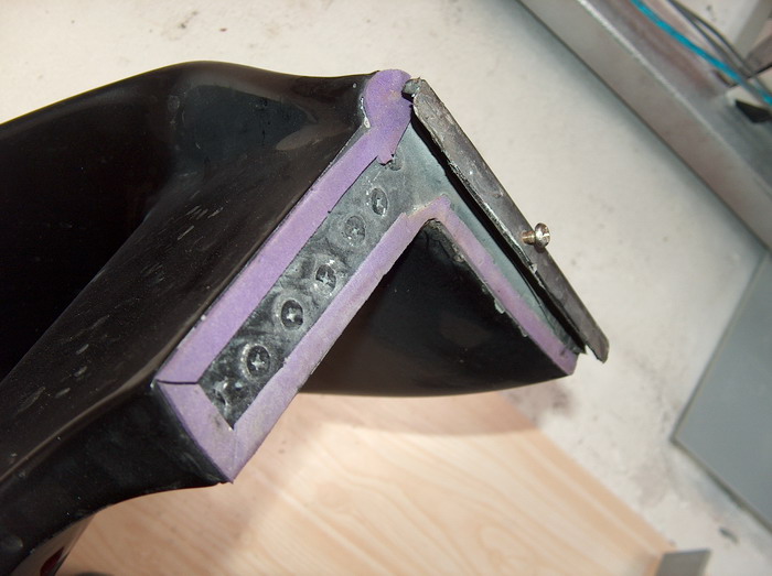

Tak, jak se již několim lidí ptalo, tak křídlo je přiděláno pomocí plechu, který je ohnut tak, aby obejmul sklo i s vnitřím plechem na pátých dveřích. Zadní okno je lichoběžníkového tvaru, tak proto se pěkně křídlo narazí a pěkně drží. Ty šroubky jsou tam už jen pro zajištění, když se otevřou dveře, tak aby náhodou nepovolilo. Jinak křídlo ani nejde sundat, pokud není otevřený kufr. Tento patent vymyslel človíček s nickem Wrsák. Více na fotkách na wrc.dbdragteam.cz [ Link ]

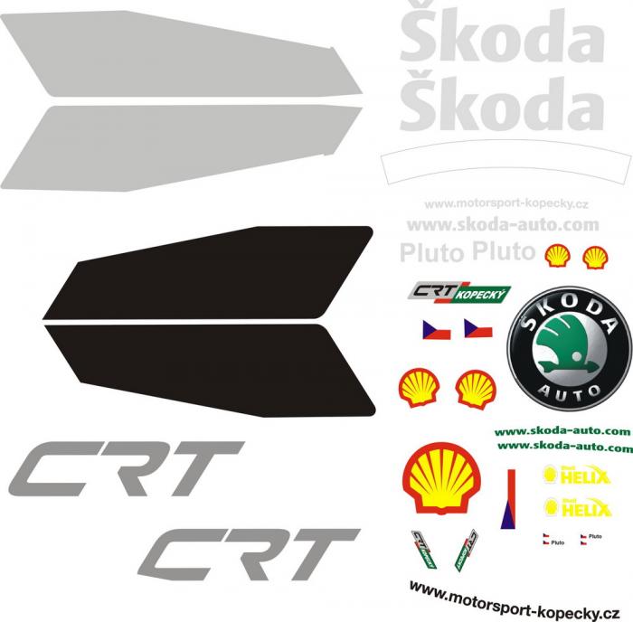

Tak jsem se opět nudil, co taky jiného doma dělat, tak jsem si připravil v Corel samolepky na Fabušku. Jak jsem je dělal, tak už se mi fakt hlavou honí myšlenka, jak jezdím a ono pořád nic. Auto je pořád u klempíře :-(

Ahoj, budeš to dělat přes LaminoServis? Jinak křídlo jsem koupil přes inzerát a ty ráměčky mám přímo od Kopeckých
