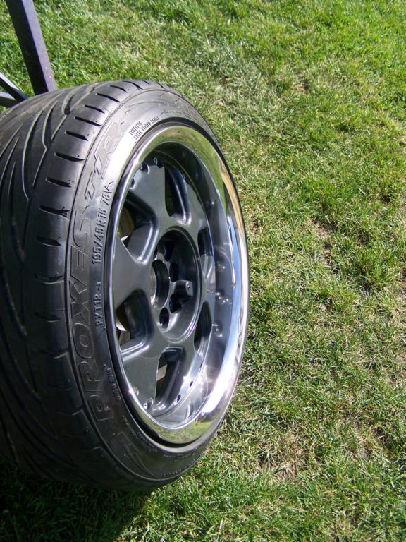

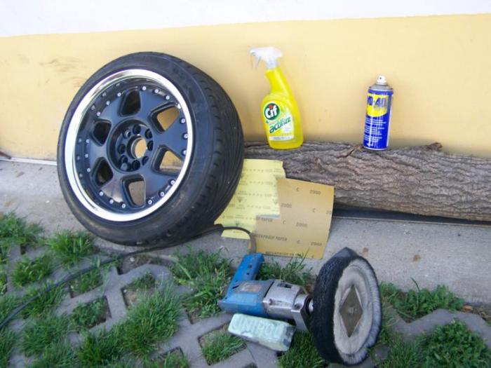

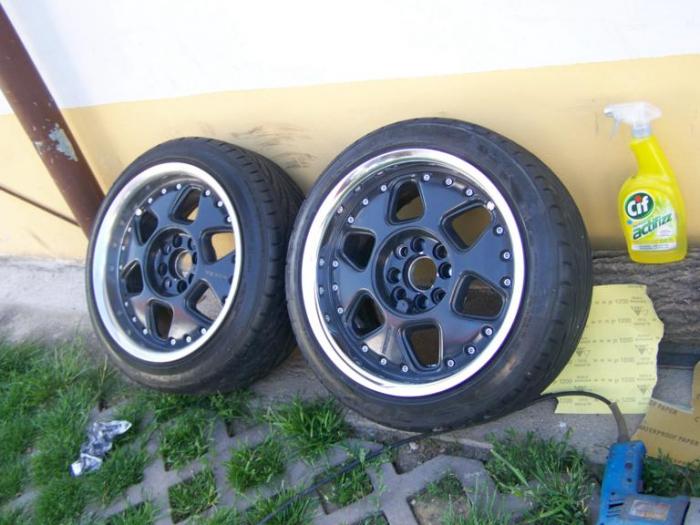

Tak jsem zkusil co sem dával link někdo do vzkazu pro mě.
Kola jsem sundal jelikož jsem ještě něco dolakovával okolo podběhu a dělal díry na nárazník tak jsem zkusil teda WD 40 1200 2000 smyrky a pak jsem to objel 2/3 dokola kotoučem a pastou unipol z aukra a výsledek je dobrej.
Předtím jsem je leštil silichromem a tempem nic moc :-)

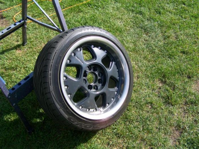

Před
foto k příspěvku  od Kesam

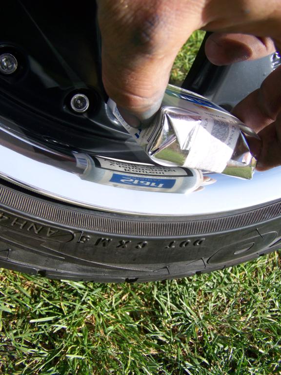

o 24.05.2009, 19:44 | Kesam

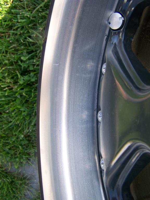

po

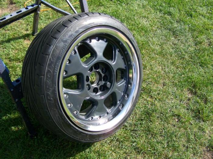

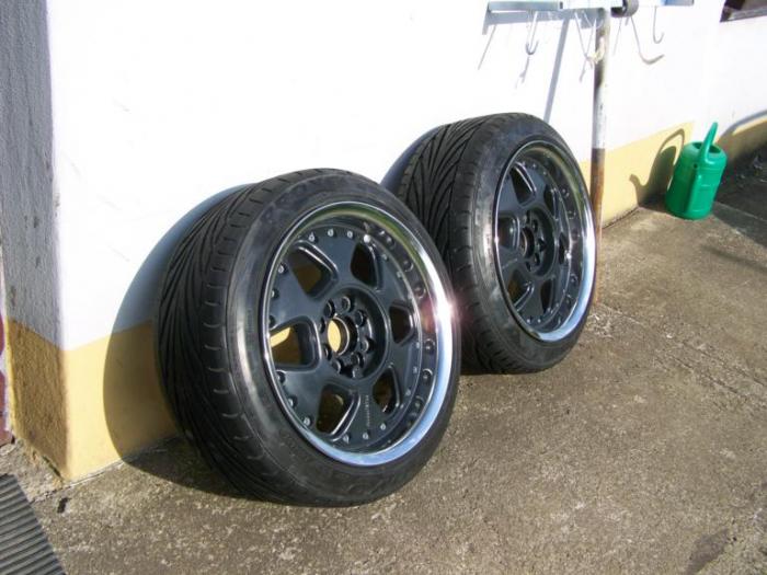

o 24.05.2009, 19:46 | Kesam

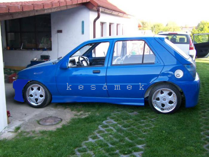

o 24.05.2009, 19:48 | Kesam

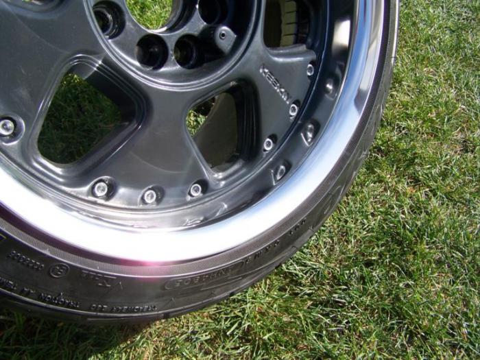

Tady je rozdíl
o 24.05.2009, 19:49 | Kesam
A tady na zadek. Předek někdy po neděli:-)
o 24.05.2009, 19:50 | fabi
hezkýýý...výsledek bych řek že víc než dobrej!
o 24.05.2009, 19:50 | Kesam

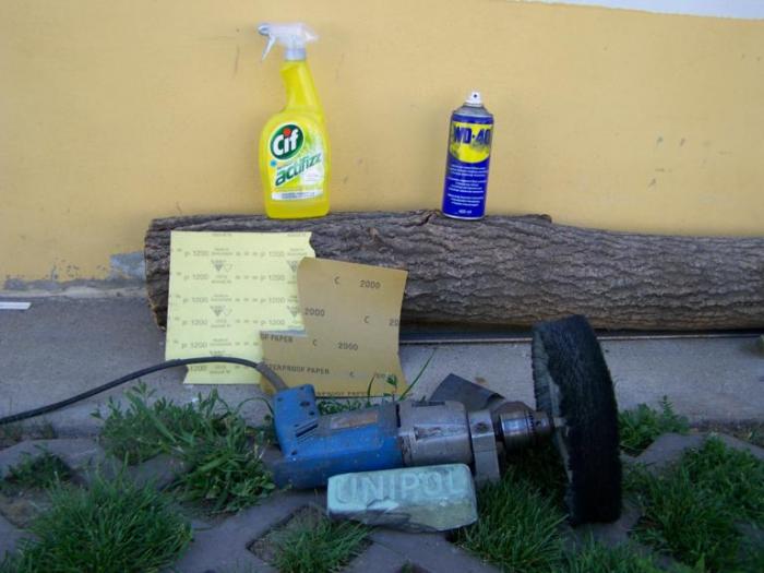

Zdá se mi to lepší jak pod vodou.A toho WD tam zase nemusíš stříkat moc jen tak lehce a stačí to.
o 24.05.2009, 20:02 | mishan
no ted je to konečně vyleštěné, před tím nic moc ;-)
mě stačí 600 smirek pod vodou a pak jen pasta a kotouč a výsledek sám znáš :-)

a jde WDčko použít nejen na leštění hliníku? jde mi o to že bych chtěl vyleštit víko ventilů.tak jestli by to šlo.a nevim z čeho to víko je.ale hliník to nebude.ale to si možná jenom myslim fakt nevim z čeho je.
o 24.05.2009, 20:22 | Kesam
Tak zkus ale Carlos to dělal a prej pecka.
o 24.05.2009, 20:40 | Ondry 2.0 20v
tak wdčko mam papíry 1000 a 2000 mam taky tak do toho půjdu :-) předtim to vezmu něčim hrubšim protože je na tom nějaká barva
o 24.05.2009, 20:41 | Kesam
Jasný :-) Aler pak musíš kotouč nebo nějakej filc s pastou.

jsem asi natvrdlej,ale kdy se používá to WDéčko? to je místo vody na smirky? :-D
dík za odpověď ;-)

Fipo je :-)

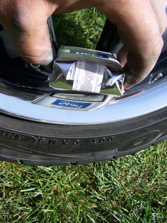

parada moc pekne se to leskne hlavne jak je ta fotka s tema cigaretama.a ty stredy v bile by vypadaly fakt bomba
o 25.05.2009, 20:03 | Losky
Moc pěkný, pane, ale ty stařeny:))) Mohl jsi k těm kolům dát aspoň krabičku od máček, ty jsou k těm kolům rovnocenné:)

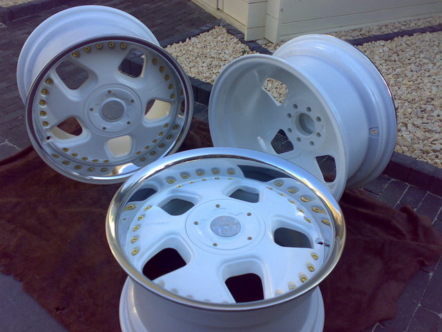

o 25.05.2009, 22:26 | PachezZ
Tak to sem dam teda znova :D
foto k příspěvku  od PachezZ

tak znovu. WD použít místo vody?? chápu to dobře?? jinak super prácička a bohužel v té bílé barvě to bude fakt mazec.
o 30.05.2009, 14:08 | Kesam
Satanda přesně tak :-)
o 31.05.2009, 12:59 | C.A.R.L.O.S.
Satanda:jj nejdriv to vem vodou a pak na tu 2000-ku strikni WD a jeste trosku strikni na to co budes lestit...A hura do prace;-)
