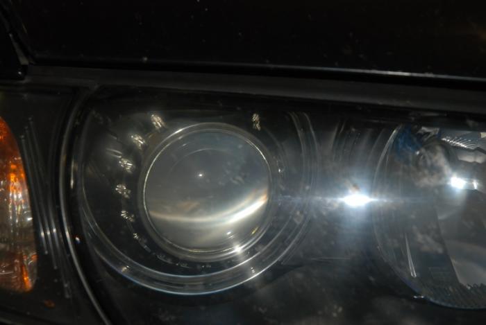

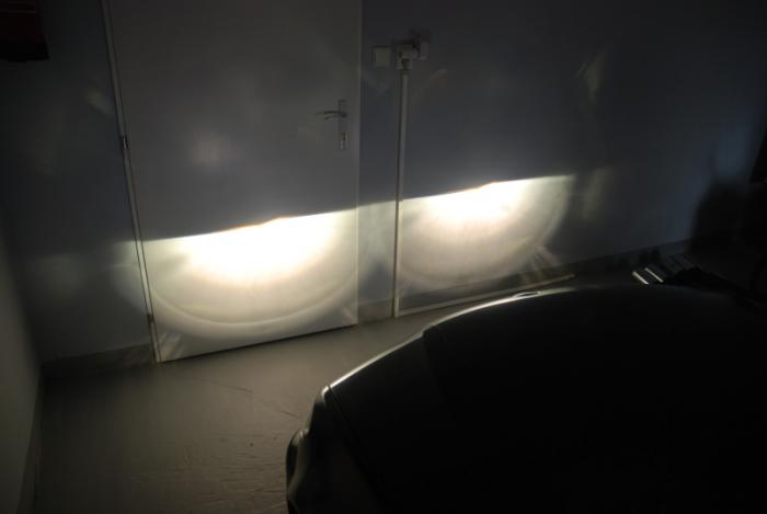

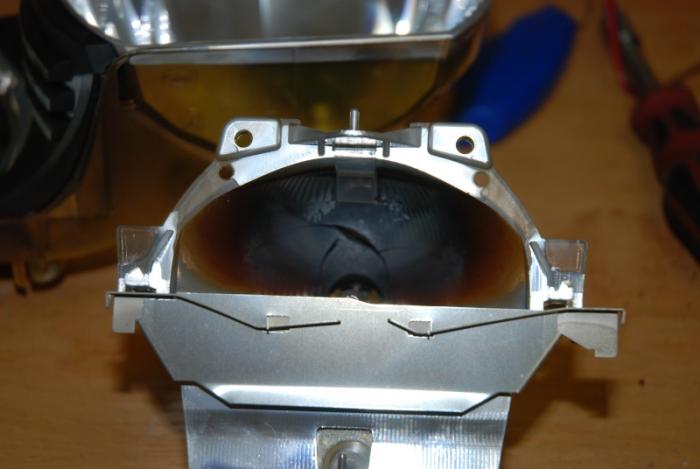

takto dopaji staré lampy u bmw e46, po naistalovaní nových výbojek stále žádné zlepšení a tady je důvod a i zároven řešení

jak je patrno tak i podle svícení lze poznat, že ne vše je v pořádku
foto k příspěvku  od xenonman
o 22.05.2009, 10:17 | xenonman

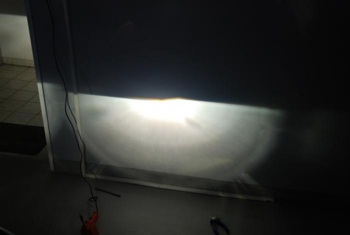

a tady po instalaci nových čoček za 1/3 ceny nových lamp

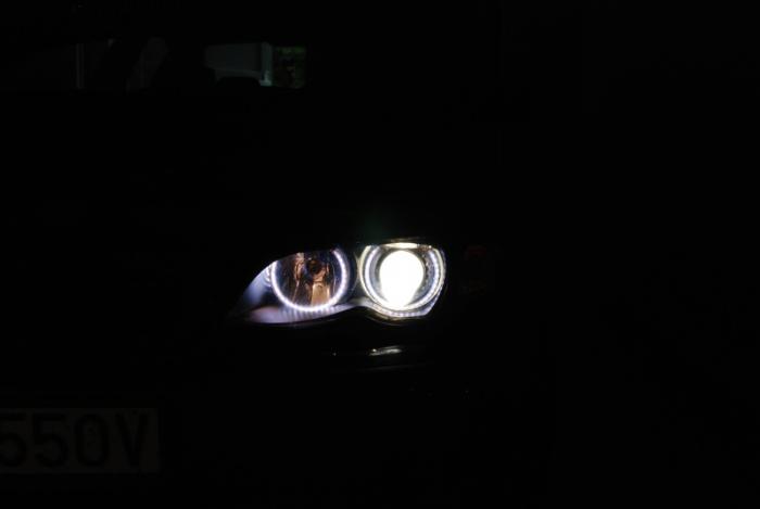

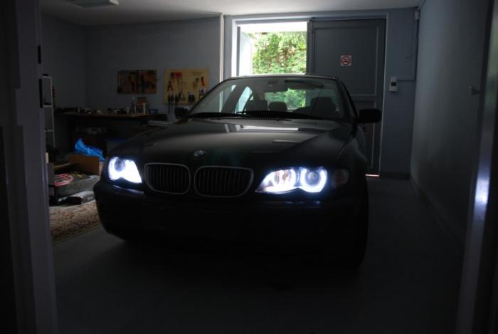

s tím, že se přídaly i AE

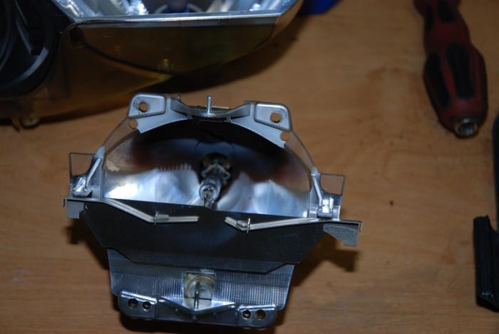

pekys: mění se povětšinou celá čočka a odrazová plocha, na bmw e39 není problém a nebo tu mám kompletní vnitřky z faceliftu e39 tzn mážna by to tam šlo dát...
jak se to pozna rozebrat světlo a víš jestli je to vypalené či nikoliv

xenon: měl jsem to rozebraný a v jednom světle je ko ta odrazová plocha. Ne sice jako tady u toho, ale jsou tam náznaky že brzo půjde do kytek.
Čočka byla čirá, ne jako u týhle E46, kde vypadá dost mléčná.
z toho FL to asi nepůjde, jsou tam jiný kryty (venkovní plast) a ty se samostatně neprodávaj a ty před fl jsou uplně jiný.

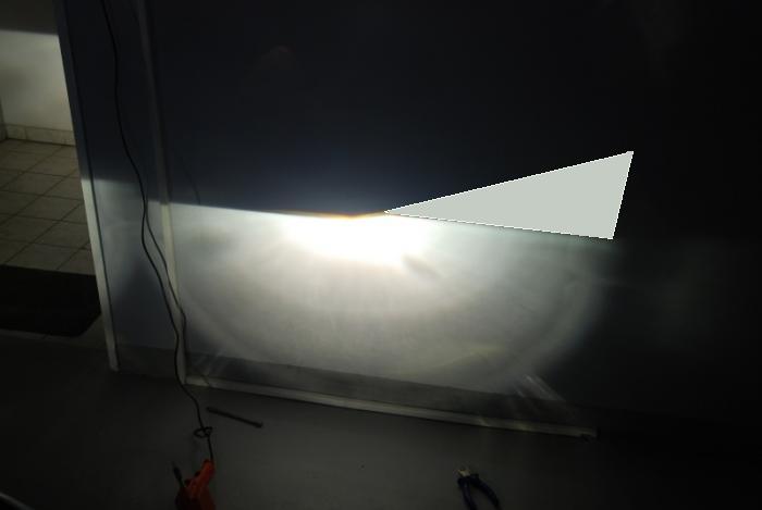

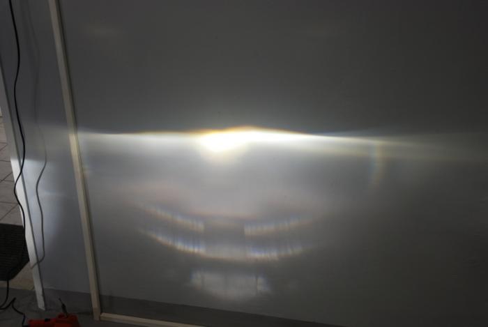

Jak to, že tyhle čočky svítí na té stěně vodorovně? Já měl čočky 2x a vždy to dělá takové to "elko", tzn. levá část světelného toku je v rovině jako na těchto tvých fotkách a pravá část od ohniska jde asi v úhlu 45 stupňů nahoru. Je na tom něco špatně nebo to některá světla takhle mají???
o 02.06.2009, 14:05 | Losky
zkrátka asi takhle svítí obě lampy

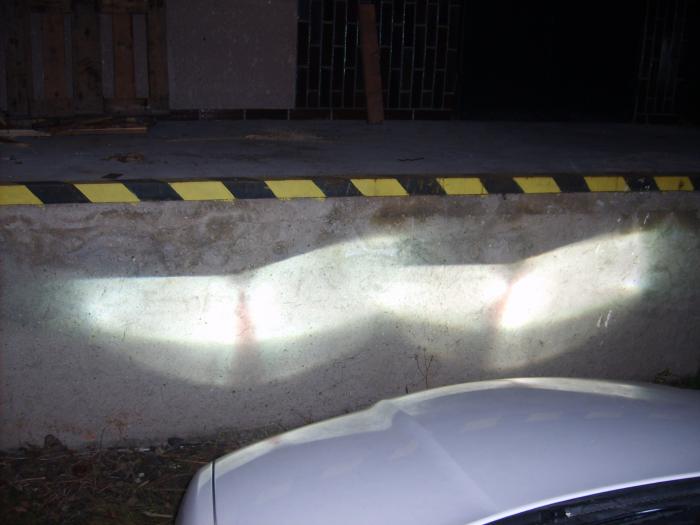

Zipp: to mě taky a ještě mi to nikdy nikdo neobjasnil. Na té jeho fotce je vidět u ohniska, že to má taky ten úhel nahoru, ale je to pak useklé a mě to jde nahoru. Svých světel foto nemám, ale na fábce jsem měl taky AE a ty svítily takhle. Ten tmavej pruh dole byl od drátku na výbojce, pak se to otočilo a už to svítilo normálně, tak si toho nikdo nevšímejte:)
foto k příspěvku  od Losky
o 02.06.2009, 14:25 | Losky
nějak mi to nevadí, ale zdá se mi divný, že když jedu, strašně to svítí doprava, jako že značky osvicuju atd, taky mi spíš připadá, že by to mělo být jako u toho bmw, ale nevím.
o 02.06.2009, 14:34 | xenonman
protoze mas shit lamy s hidkama, to vykreslovani je taky docela nic moc u tebe

Na té fábce to nesvítilo špatně, každopádně ty pruhy to pak nedělalo. Podle mě je to jen jiná norma nebo tak něco. Podle mě všechny čočky s dodělávkou hid atd jsou shity. Je to jen Taiwan atd a když kolikrát vidím ty kufříky, kde to prodávají, nevěřím, že to je nějaká kvalita a to myslím všechny sady, spíš bych řekl, že se to liší samolepkou a obalem. Kamarád je teď kupoval za 3500 hidky atd a vypadá to stejně jako sady za 1500, jen to má hezčí obal balení:)) Dá se s tím něco dělat? REspektive vadí to něčemu? Když jsem byl na regloskopu, seštelovali to a prý to svítí, tak jak má, takže to teď trošku nechápu

Losky: No obě tak svítit nemaj. Ale ta pravá tu fajfku má dělat. Mě ju to taky dělá. Rovný to podle mě být nemá...
o 02.06.2009, 15:12 | Phitypaldy
Mely by tu fajfku delat obe a to z toho duvodu, aby byla vic osvetlena krajnice kvuli chodcum atd v noci.
Na te stene to vypada, ze to sviti do vysky, ale v realu to sviti dal a do strany.
o 02.06.2009, 15:24 | xenonman | Upraveno: 2009-06-02 15:26:28
losky: to ze ty si myslis, ze jsou sady vsechny stejne a ze je to jen obal je tva věc a nidko ti ji nebere, cinani maji 3 jakosti sad, rozdil je v elektronice uvnitr, v pouzitych materialech a pak následne zivotnost ballastu,
tobe to sviti hodne špatně pac ve většine případu jsou čocky v tehle lampach dělana hlavně pro vzhled nikoliv na funkcnost, tomu i odpovida cena
čocky co jsou v bmw jsou jine stejne tak pak jsou tu dalsi 4 vyrobci a od každého z nich svítí malinko jinak, ale přesně předpisově jak má, vč homologace,která je vždy na čočce vyražená, v tomto případě bixenon potkávací/dálkové světlo
tyto u bmw fajfku delaji a presne i tak jak maji

tu fajfku dela stinici plech, je docela dobre mozny, ze se tim vietkong nezatezuje a masti proste jedny sady do celeho sveta (ten klin, tedy stinitko by musel menit podle toho jestli rizeni vpravo nebo vlevo)...
o 02.06.2009, 19:05 | zipp
nemůžu si pomoct, ale nikdo tu pořád nevysvětlil, proč ty dodělaný xenonmanovy čočky nekreslí ty Včka :-)
o 02.06.2009, 19:32 | xenonman
zipp ale krasli, je to foceno z boku a ja to na te fotce proste vidim :-) ta fajfka nema bejt kilometr dlouha...
