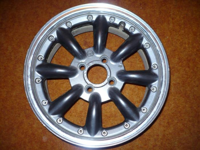

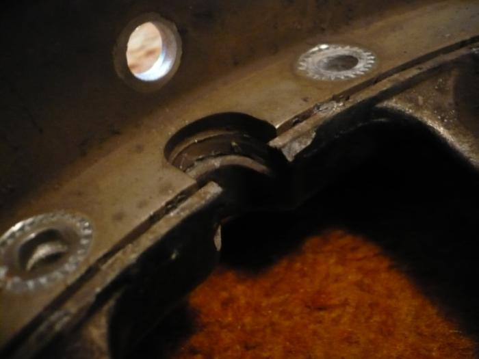

Sehnal jsem si dvoudílná kola a chtěl bych je trochu zrenovovat. Mám však problém. Všechny šrouby jsem sundal, ale kola stále drží u sebe.Není to totiž disk slepený s límcem, ale disk jako celek s límcem a sundavá se jen střed. Zkusil jsem už skoro všechno jak je dát od sebe a nic. Poradí někdo? Předem díky. Foto přidám.

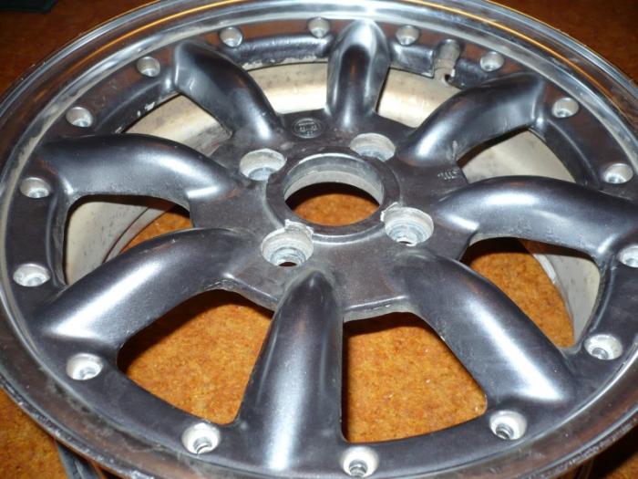

o 21.05.2009, 19:34 | mishan
dej prosímtě fotku celých kol,z tohodle jde vyčíst prd, a nafot ještě z boku,abysme ti mohli poradit
o 21.05.2009, 20:04 | Pepino
foto k příspěvku  od Pepino
o 21.05.2009, 20:05 | Pepino
Stačí takhle?

o 21.05.2009, 22:35 | Pepino
Tohle jsou SSR Watanabe RS-8, origo japan kolečka. Vím,že ty BBS GTi dělal Jindrs,ale ty prej slepený nebyly :-(

Pepino: a kdyz na to zatlacis zevnitr, hne se ten sterd alespon trosku? Jediny co me napadlo, zatizit stred a proste nechat to "propadnout" nejakou vetsi zatezi....
o 22.05.2009, 17:05 | Pepino
MiniMike: Ano,to jsem zkoušel. Na ten střed jsem tlačil vahou svého těla a nic :( Nejlepší by bylo nalít něco do té spáry,aby to sežralo to lepidlo, ale nic takového asi neexistuje :)
