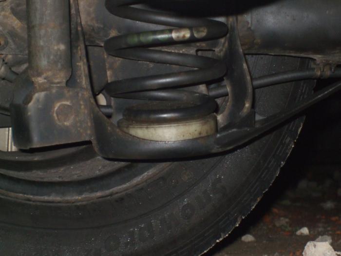

Tak mam new wheels ale,vzadu mam mrtvý pera je je to keclý dolu a dře to občas.Sehnal sem si z jiného avanta 04 zadní tlumiče i pera a i tak bych ještě chtel celý auto poslat tak o 3 cm nahoru,prolez sem net a našel jsem jen nejaký podložky Weitec který to pošluo jen o dva a navíc stojí podle mě nesmyslnou dvojku na jednu nápravu,tak jestli nekod ví jak efektivneji toto provést tak díky za radu.

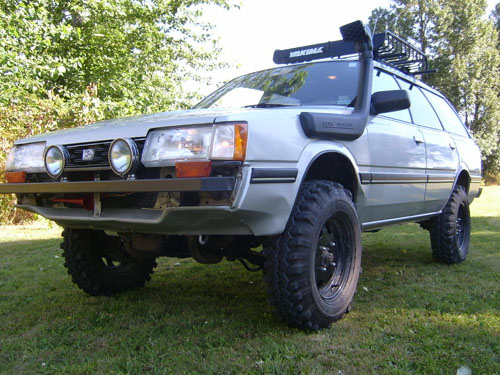

Na Subaruclubu je několik přizvednutých Foresterů. Mám dojem, že mají ty podložky ocelový. Ale hliník nebo silon to v pohodě zvládně taky :) Jde jen o to to přesně nakreslit a nechat obrobit.
A když tě to začně bavit, tak můžeš skončit třeba takhle ;)

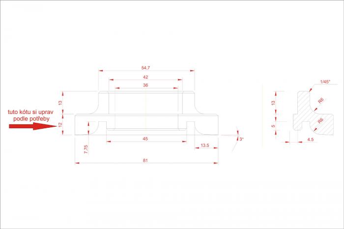

o 19.05.2009, 20:55 | cupi
jinak tady jsem nasel na jednom foru vykres, je to teda na oktavku, ale myslim, ze pro inspiraci staci
