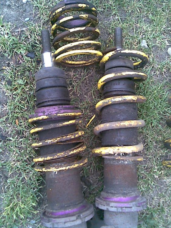

Koupil jsem starsi stelovak od KW na boru, problem je v tom ze s matkama na nastavovani vysky na tlumicich nejde ani hnout, vypada, ze to par roku nikdo nenastavoval. Stejny problem mam s zadnima miskama pruzin... Co poradite? jak to rozchodit? vypada to na nejaky hlinik nebo slitinu neceho,tak se bojim po tom poradne prasknout. Díky za rady

o 16.05.2009, 18:44 | Antonio
umyl jsem je a zavit je uz pekne cisty, jen povolit to jeste nejde. ta matka je do toho zavitu zazrana jak ...

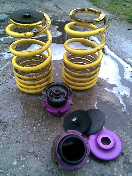

o 16.05.2009, 18:45 | Antonio
ty podlozky pod zadni pera taky nejdou povolit:-(

o 16.05.2009, 19:52 | tappaja
Tyy voe ty sou jedly teda. No prostrikej to nejakym penetrakem, nech to pres noc, mozna bych plynovym rucnim horakem zkusil nahrat JEN ty matice po obvodu, to musi povolit. Jen davej bacha kam povolujes, jsou tam dve matice a jsou kontra.
o 16.05.2009, 21:35 | Kesam
Ty krávo kolik jsi za něj dal? Vypadá teda v dost ubohém stavu. Asi by to chtělo repasovat jak lak tak možná uvnitř.
Autogenem na to vubec nešahej jednou mi to bouchlo utek olej a málem sem se prolétnul.
Pořádně to vojebej kartáčem drátěným a napal na to WDčko to musí povolit.

o 16.05.2009, 22:11 | KaCzaba
tohle je bezna vec na podvozku co si nekdo jednou nastavi a pak uz ho neresi.a uvnitr by mel byt proc ve stavu jako zvenku?to samy jsem mel na HaR matky jsem rozbil,pac pak byl stejne hlinik z matek ve zbytku zavitu,tak jsem ho musel malym sroubovakem vydlabat.novy ty mytky urco koupis,me vyslo levneji nechat je od kamarada vytocit...

o 21.05.2009, 16:07 | Antonio
Tak nakonec mam povolene matky na tlumicich, to slo pomerne dobre- WD40, kofola, nakonec nejaka sracka napovolovani sroubu, velky klic na pistnice a povolilo to, takze pohoda. Zadní misku mam zatím pouze jednu(nahrat autogenem, zchladit, nahrat, zchladit a porad dokola, dokud se to cca 1m hasakem neporadilo povolit), s na druhe se pracuje:-).
