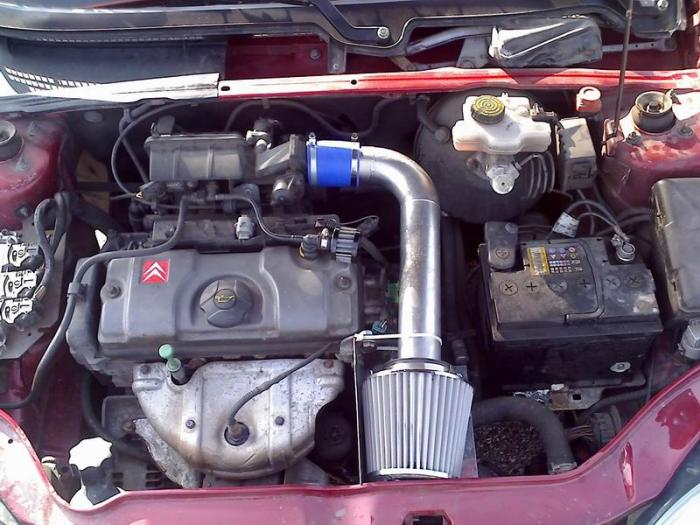

Tak sem sem moturku pridal trochu vzduchu:-)

o 11.05.2009, 20:32 | H-Honza (M)
aspon ze ten privod mas, ale stejne by asi zaslouzil odstinit...
o 11.05.2009, 20:42 | jurda
na tom se stale pracuje jen sem to jeste spravne nevymyslel

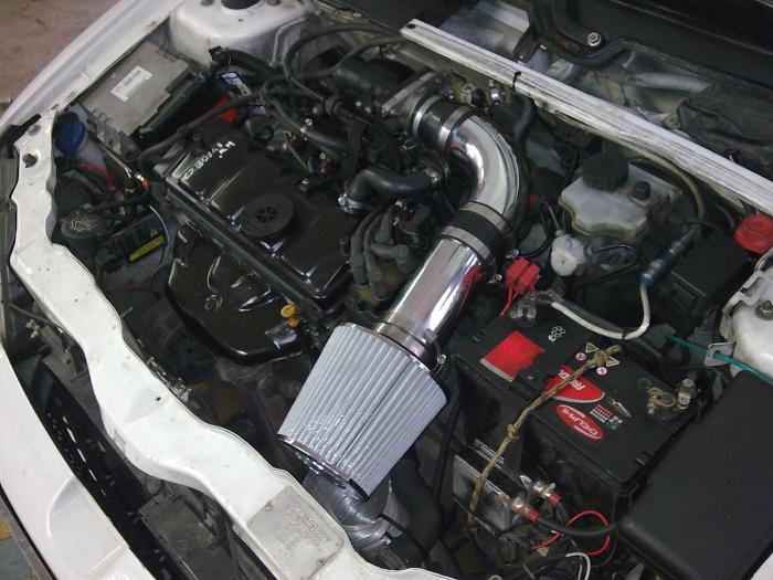

Něco podobného sem taky páchal, mělo to docela dobrej zvuk při plným plynu.

jednoznacne vzhledově lepší, výkonově si tomu hodně ubral, teplej vzduch méně výkonu, originál bude fungovat lépe, testoval jsem ted na s2000 něco podobného nádhernej zvuk výkonově hodně dolu a bylo to znát...a ne vždy platí pravidlo čím větší filr tím pro motor lěpe...

já to hlavně koupil bez toho origo boxu. bylo to lehce bořený a tak nějak pár věcí z auta pryč, tak sem tam loupnul toto a nejelo to zle, ale zase sem neměl s čím porovnat.

ono jak sem rekl jeste to chce odstinit.Nechci rikat ze mi to kone pridalo,ale myslim si ze ani neubralo to je muj pocit skusenosti muzou byt jine a s velikosti filtru nevim daval sem stejnou velikost jak pred tim...A ano je to 106ka

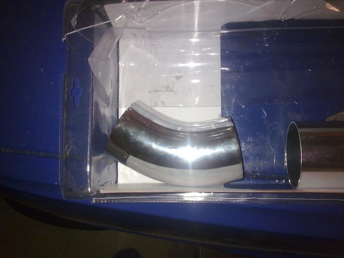

jurda: kupoval si celou tu sadu nerez trubek?ja tenkrat kupoval taky a mel sem tam dve kolena a jednu tu dlouhou trubku, nezbylo ti nahodou to druhe koleno?to co melo cca 90 stupnu
o 12.05.2009, 17:33 | jurda
P3RF3KT:Jo presne jak rikas kupoval a to 90ti stupnove mam namontovane a to druhe ma asi 45 nebo tak nejak to jeste mam,ale jeste nevim jestli ho nebude chtit kamos

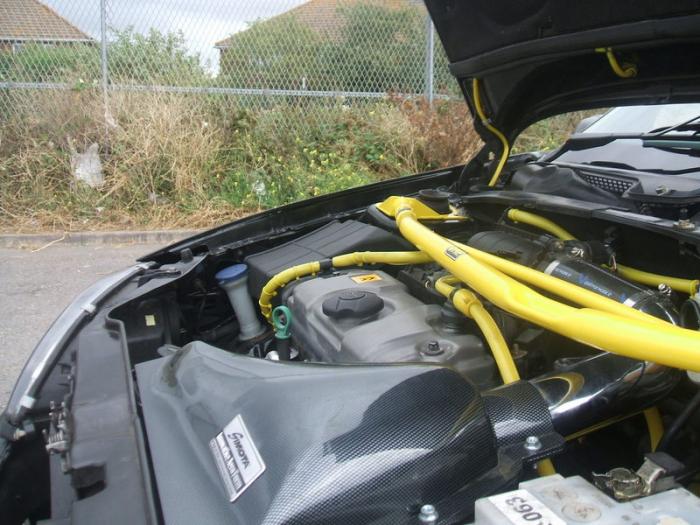

Raceland a Simota na saxo delaji dobre sani, kit stoji cca 2600,- i s filtrem nevalne kvality, nicmene po vymene za Green je to super. Viz obrazek.

Proffesor_W:Tak presne to same sem chtel taky jenze sem nenarazil na spravne prodejce psal sem nekolika a ti vsichni meli inzerovano na 16V a nebyli mi schopni rici jestli to dam na 8V a 2600 je dost penez na mozne koupeni nevhodneho vyrobku ale jeste o tom budu uvazovat snad na neco narazim ale zatim spokojenost

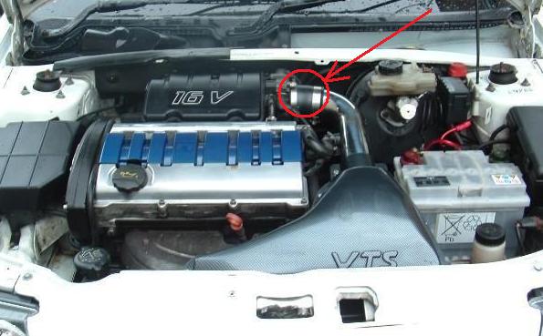

Midi34 - to neni fotka z mojeho. To na obrazku je 1.4 nebo 1.6 8v, ja mam 1.6 16v a nemyslim ze je ready na to ho nekde ukazovat zatim :) nejsou kola a lak.
o 13.05.2009, 16:31 | Proffesor_W
jinak ta sani by mela byt rozdilna. Rozdil bude v tom ze jak je zahnuti ke klapce tak tam u 8v by to po zahnuti melo byt delsi nez u 16V. Takze pokud bys koupil sani na 16v tak bys mel asi treba od samca dokoupit delsi tu silikonovou hadici abys dosahl na klapku. Vsimni si rozdilu na dvou foktach co jsem poslal.
Jinak jedna docela dulezita vec. Kdybys to sani koupil, nikdy ho napevno nepripevnuj k celu. Nech ho volne. Ja ho ve spodni casti provrtal a pripevnil k oku pro zvedani motoru.

o 13.05.2009, 21:04 | jurda
P3RF3KT:Zbylo mi toto koleno

Proffesor_W:no ja myslim ze to bude jediny rozdil ale urcite by to slo pripasovat no jeste uvidim skusim to ustinit co to udela ale podle meho je to v celku dobre
