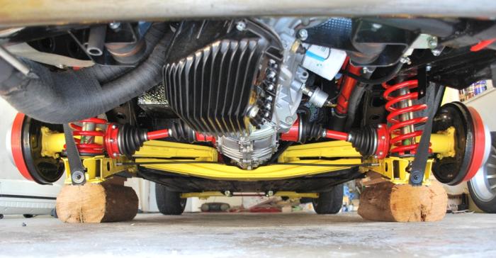

Letos jsem věnoval zimu, nebo spíš teda jaro novému podvozku. Jak v předu tak vzadu mám nové tvrdší pružiny, dodatečně jsem vyztužoval přední nápravu, upravil uchycení ramen, vyměnil sériové silentbloky za tvrdé a upravil odklony kol. Teď je v předu 2°15" negativ, vzadu něco kolem 2,5°.
Díky krátkým pružinám jsem musel přivázat zadní nápravu ke kasli.

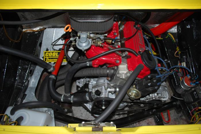

Odstranil jsem malý filtr na odvětrání víka ventilů a udělal odvětrání do bandasky a s ní ven + nastříkal svody sprejem od ThermoTecu

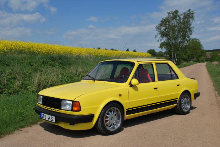

No a musel nastat i bohužel nucený styling, ale docela se povedlo a i když jsem z toho měl strach, tak se mě to líbí.

Moc pekny. A to odsavani ti funguje, i kdyz to nemas zapojeny na sani?

jak se projevily úpravy na jízdních vlastnostech auta?

tappaja: Doteď tam byl 4 roky takový ten malý filtřík, takže to do sání taky nešlo a bez problému. Tohle řešení jsem okoukal od závodních 130 a takhle to jezdí snad všichni a není důvod proč by to nefungovalo. Vím že sání pomáhá to odvětrání tahat, ale i s filtříkem se to nikde netlačilo ven.

basstard: Úpravy se projevili vesměs kladně. Auto přesně kopíruje silnici jako motokára, ale přitom neodskakuje ani při velkých nerovnostech a velké rychlosti. Díky větším odklonům sedí auto v zatáčce i na sériových gumách neskutečně a popravdě zatím nevím kde je ten pomyslný limit, který jsem měl už za ty roky v ruce, ale to asi zkusím až v Mostě na okruhu, na silnici se bojím o auto :-) Výhoda větších odklonů a sbíhavosti je i v informacích od řízení v zatáčkách a navíc se rychleji rovná volat do přímého směru. Jediná nevýhoda je pokud jsou na silnici koleje a intenzivně se brzdí, tak předek se mě zdá víc neklidný než byl...

Vasekkch: A je to tu :-) Takže s pravdou ven. Bohužel dvoje dveře začli v rohu dělat bouli pod lakem (auto je už 6 let po laku a dveře jsem bohužel neuvážlivě nechal původní). Sice nic velkého (špendlíková hlavička), ale na sluníčku když šlo zešikma to bylo ošklivě vidět. Díky tomu, že teď šetřím na bydlení a s autem dělám jen to co dokážu sám a nebo to moc nestojí, tak jsem zavrhnul lakování dveří i kvůli možnému jinému odstínu. Už dlouho jsem měl v hlavě pruh jako mají některé modely Porsche a tak jsem to letos zrealizoval.

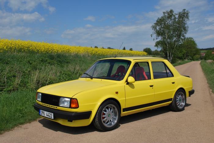

Opravdu nádherná škodovka, mně osobně "vadí" pouze centrální stěrač, protože to je věc, kterou fakt nemám rád. Nucený tuning myslím autu poměrně sedí, ale také bych se asi pokusil nějak zarovnat horní hranu s nárazníky, třeba takto ;-)

Etien: Díky. Zkoušel jsem VT a bylo to už moc masivní. Zkoušel jsem taky dva pruhy ala GT40, tři pruhy jako má Abarth, ale nic z toho se mě nelíbilo.
Cossie: Díky za tip, ale tohle se mě taky moc nelíbí. Stěrač je bohužel pozůstatek doby kdy to auto vznikalo. Před osmi lety to frčelo a díky tomu, že byla díra zavařená a stěrač je takhle plně funkční, tak jsem to ani před lakem neřešil. Dnes po těch víc jak 6ti letech bych nechal dva. Ale origo táhla už mám doma, mám i všechny nové dveře, takže kdo ví, třeba se jednou dočkáš dokonalosti :-)
