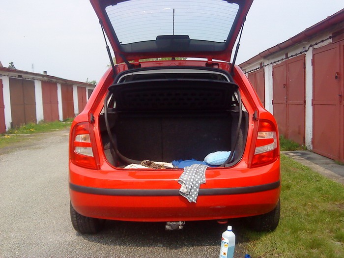

1.) Vyměnil jsem tátovy zadní faceliftové lucerny :-) :
foto k příspěvku  od Pluto

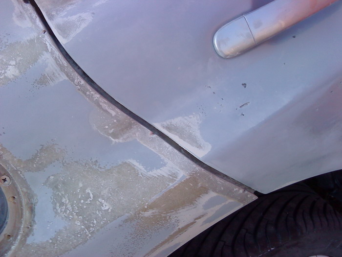

2.) Dolaminoval jsem mezeru mezi dvěřmi a zadním batníkem:

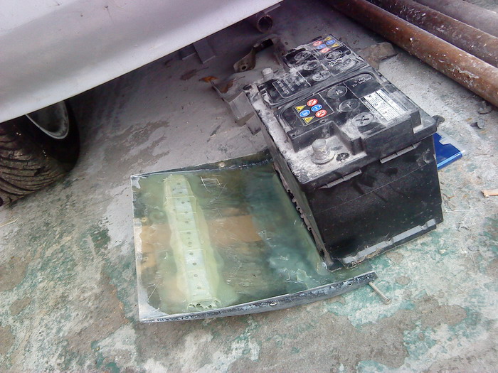

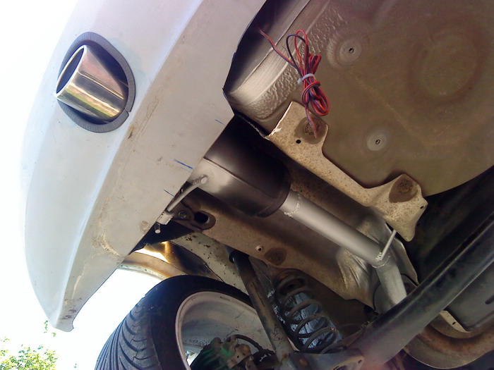

4.) Vyřízl jsem otvor pro výfuk. Na fotce je jen položen, přivařit ho jedu zítra, protože nemám CO2:

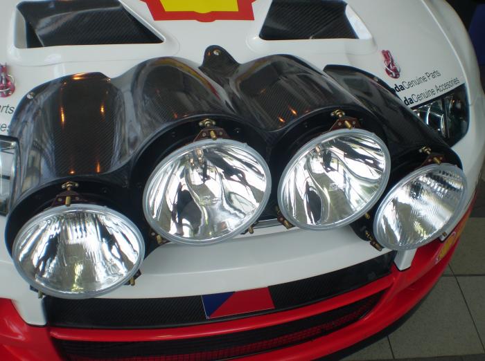

o 03.05.2009, 10:18 | H-Honza (M)
dej tu koncovku pryc kua a dej tam kus nerezovy roury je to replika WRC ne? Libi se mi jak to delas ale proste... tak jako se mi libila Tvoje felda, byly na ni detaily kteryma jsi se podle me zbytecne vzdalil te predloze

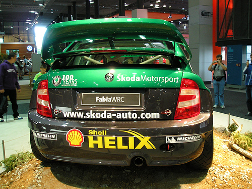

o 03.05.2009, 10:19 | H-Honza (M)

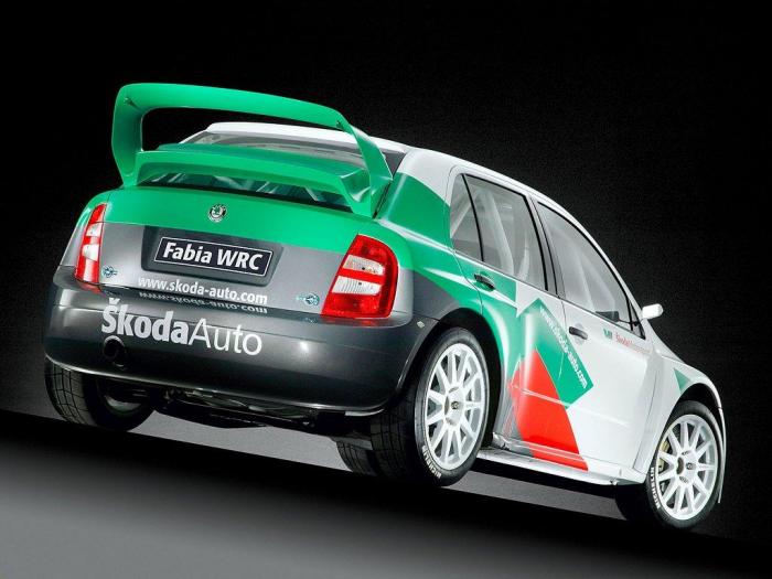

H-Honza: Taky mi tam nesedí. Dneska jsem na to celej den koukal a není to ono :-( Bude rychlé řešení. Uříznu a půjde do světa, v práci vezmu nrz trubku a bude.

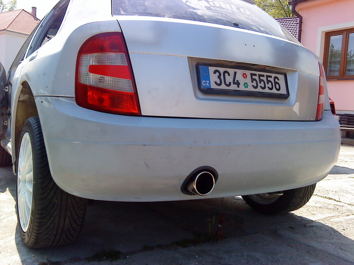

o 05.05.2009, 12:38 | m1tv
když už tak N vyfuk komplet ne :) i když nevim co na to řekne tdi

o 10.05.2009, 22:44 | Pluto

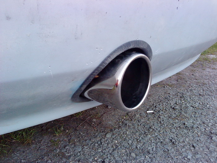

Tady ještě foto z minulé neděle a na něm nový výfuk. Jen nevím, jestli tam zůstane, protože se mi nějak rychle okoukal a asi ho nahradí jen NRZ trubka:

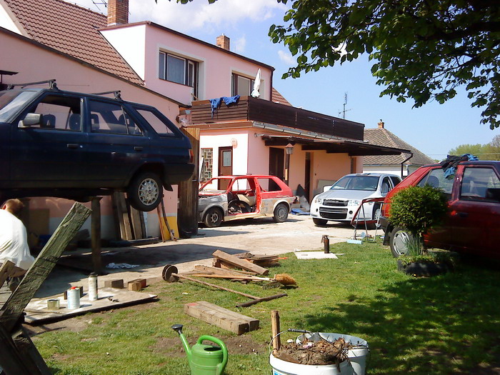

o 10.05.2009, 22:45 | Pluto

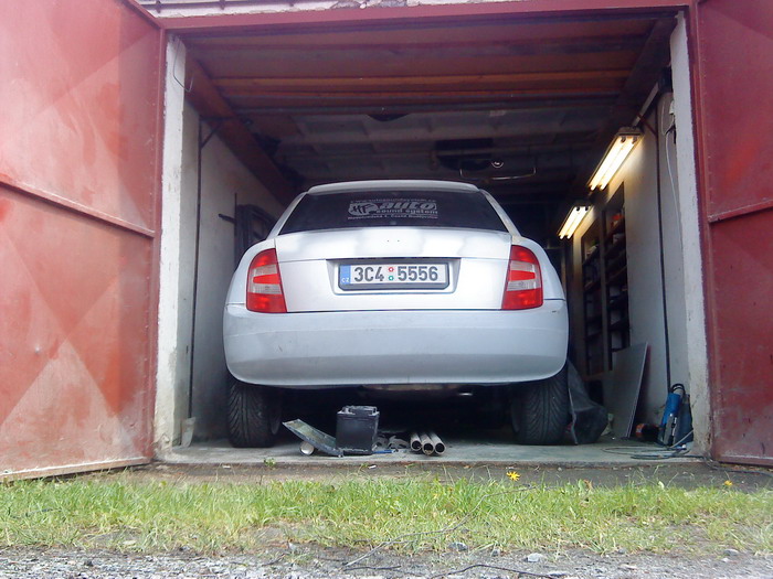

No a tady Fabča v zátiší ostatních aut na kámošově dvorku, kde to je spíš jak v autoservisu :-) :
Více foto na [ Link ]
o 11.05.2009, 06:41 | existencex
pěknej dvorek:)

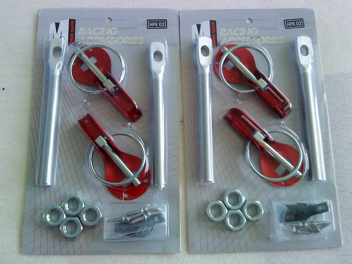

Tak jelikož nám nohu v gipsu anemohu se věnovat autíku manuálně, tak se mu věnuji alespoň přípravou. Křídlo, zatím jen Evo03 (na Evo05 zatím nejsou dolary) a výdechy do kapoty bych měl mít do pátku doma. Ve čtvrtek mi dorazili alespoň zámky na kapotu a páté dveře:
