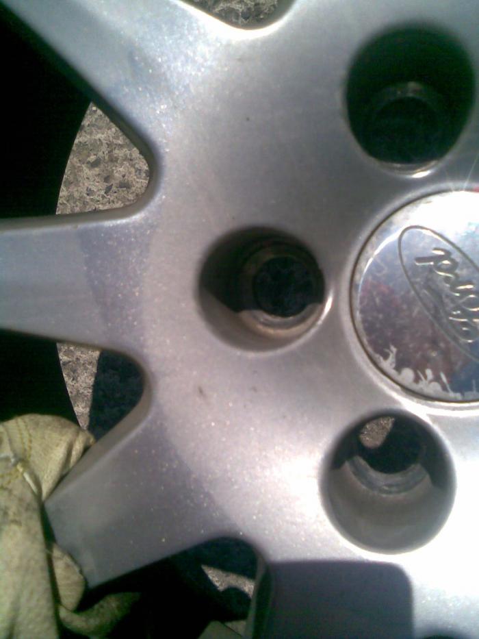

Ahoj kluci..mám hloupý dotaz,potřeboval bych vedět jaky matky bych měl použít na elektrony,jde o auto Mondeo MKIII...jaky mám použít obyčejný která má jen skosení na te matici..enbo s podložkou...pač nekdo tvrdí že je to fuk nekdo že ne..tak bych fakt potřeboval poradit..jak teda !!!

No zaprve byses mel podivat na ty svoje elektrony, jakou mas dosedaci plochu. Bez toho ti jaksi nikdo nemuze napsat, co tam potrebujes. Pokud si nejses jistej, vyfot to hezky a dej sem.

Tappaja:tahle fotka sice moc neukáže,ale pak hodím lepší foto...jinak jsem je koupil jeté a i ten majitel říkal že stou ploškou tam mají být.sám je tam měl...prej stou kuželovou stopkou se vymačkává ten hliník,to říkali i v autoservise,pač jiank bych tam mohl mít klidně matky co mám naplecháčíš teda...jinak diky

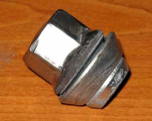

Tak Ford litaky rikas, tam by mela byt kulova dosedaci plocha. Ale hod sem foto, detailni foto, ty diry co mas v elektronu. Ford pouziva takovyhle matice, koukni na foto.
Jo a na jaky je to auto, jakej rok a origo kola myslis neco novejsiho?
foto k příspěvku  od tappaja

Na link sem samozrejme koukal, ale fotky k prdu. Ale jak sem psal vyse, pokud origo kola, tak ty matice z fotky, cena jak psal myc (asi se daji sehnat jety levnejsi, ale nesazel bych na to.

fredh:jo to jsem udělal..ale prostě ty díry mám tak široký že ty matky co tam měli jsou skoro všechny průchozí nejtaktak že neprojdou to je naprd že???

jeto foceny telefonem..ale asi s toho nikdo nic nevyčte...

tappaja:jenže ono se to takhle blbě ukazuje,ale fakt ty kuželový skoro prolezou tou dírou...jine elektrony maji tu díru užší..takže ten kužel se krásně o tu svou stěnu opře..jenže tyhle díry jsou moc velike..a tka široky matky snad ani nedělaj..a mám strach aby mi neprojel skrz tu diru...

rudi: ne on mi je ty kola dal bez tech matek..a řekl že takový potřebuji...a už je mám...přsně ty jak ukazuje na fotce "tappaja" takže padly 4000,- mno a jeto tam..ale stejně mi přijde že to auto nejak plave...sedi do zatáček teda ..ale stejně ..hm..
