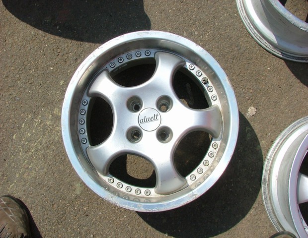

o 30.04.2009, 19:06 | mishan | Upraveno: 2009-04-30 19:06:48
Tak mě kamoš požadal, at se mu kuknu na jeho alu...
foto k příspěvku  od mishan

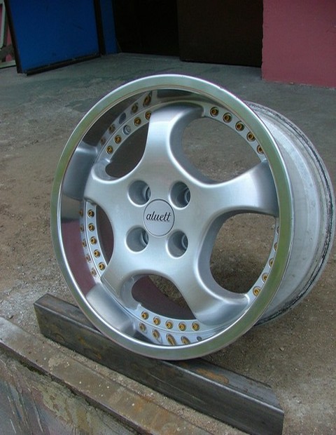

o 30.04.2009, 19:07 | mishan
a takhle to dopadlo, myslím že se povedlo :o)

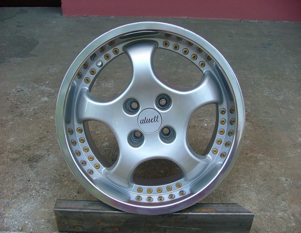

o 30.04.2009, 19:09 | mishan

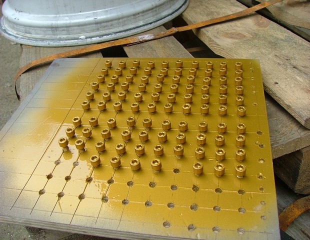

to jo no,dobrá práce. jen jak si udělal to barvení těch platových šroubů-po jednom, nebo se to dá vyndat a pak nalakovat a vrátit?
o 01.05.2009, 22:50 | mishan | Upraveno: 2009-05-01 22:51:12
no jelikož majitel nenašel imitace na jedno kolo, tak sem všechny ty plastové imitace nahradil imbusama a stříkl do zlaté metly a budou přilepeny :-)

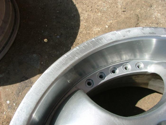

o 02.05.2009, 13:54 | mishan | Upraveno: 2009-05-02 13:57:32
satanda: lak šel dolu ředidlem
tady je fotka límce po 800 smirku
hranka je zatím jen flexou....

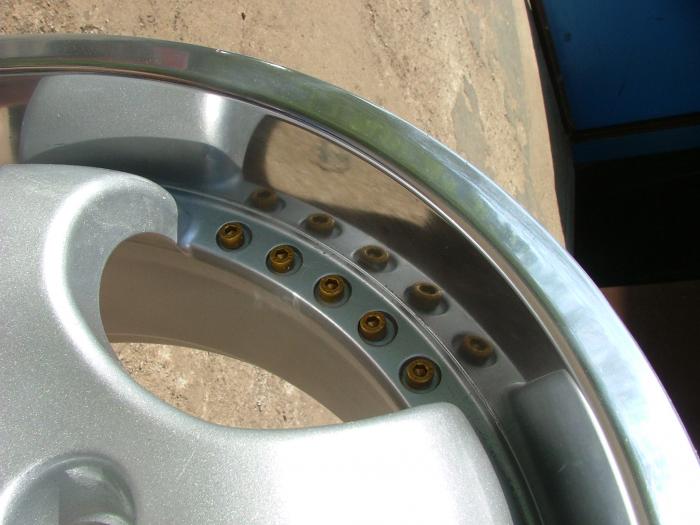

o 02.05.2009, 13:56 | mishan
a tady už finalni vyleštění flanelovým kotoučem s leštící pastou

o 03.05.2009, 09:03 | tappaja
Mozna bych jem byl opatrnej s tema imbusama, asi neni vyhodny tam pridat nejakou dalsi hmotnost navic, ne? 24 sroubu uz neco vazi.
o 03.05.2009, 10:52 | mishan
Tappaja: myslím že ty šrouby (M6x10) oproti hmotnosti toho kola jsou nic, na 16" je to kolo fakt celkem dost těžké
když sem váhu porovnával se svojima Borbetama BS a to byly 9", tyto kola měly tak o 50% vetší hmotnost...
