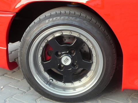

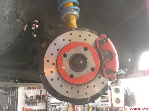

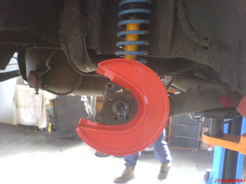

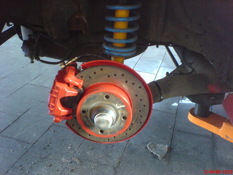

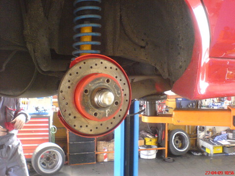

Tak jsem trochu zapracoval na zlepšení brzd, co si o tom myslíte? Předek kotouče Ferodo + desky DS Performance, zadek kotouče a desky Ferodo.

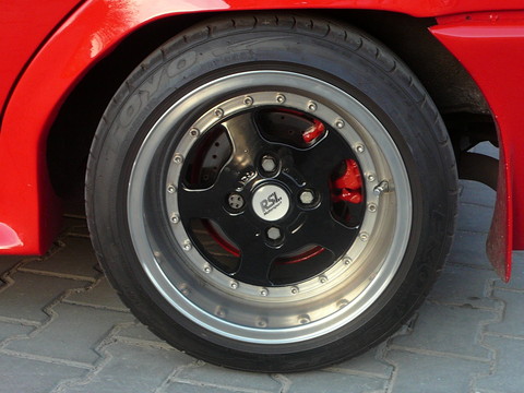

o 28.04.2009, 14:28 | TOMIK__007 | Upraveno: 2009-04-28 14:29:08
zadek s kolem...

o 28.04.2009, 14:36 | Midnite
obyč brzdy :) ale pěkné :D
o 28.04.2009, 14:36 | tappaja
Kde neni vykon, neni potreba ani brzdit. :o)))
Kazdopadne facko nema spatny brzdy a s timhle to musi bejt super. Nemas prebrzdenej zadek s tema kotoucema nebo to mas nejak zaskrceny?

o 28.04.2009, 16:04 | TOMIK__007
Midnite: neříkám že je to něco extra, ale myslím že lepší než série a bubny :-)
tappaja: to máš pravdu že výkon není, ale brzdy jsou základ :-) Do budoucna je v plánu udělat trochu motor, tak brzdy mužou být trochu připravený. Zadek přebržděnej není dávali tam nějakej regulátor či co.

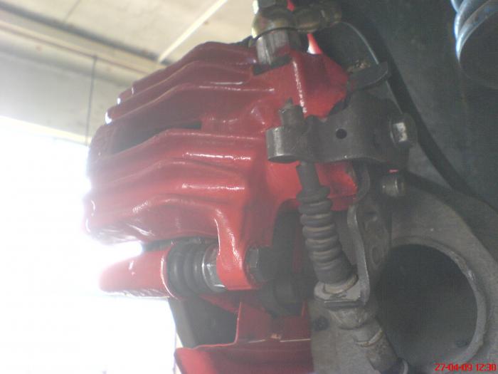

o 28.04.2009, 21:21 | SIS
jak máš vyřešenou ruční brzdu? konkretnětně jáký lanovody si použil??
jinak brzdy gute :)

o 28.04.2009, 21:38 | TOMIK__007
SIS: lanovody jsou také z GIII, jako brzdiče

o 29.04.2009, 07:17 | píďa363
pokud se zvolí špatný poměr předek zadek. bude auto přebržděné. Což je vlastní zkušenost. Ale jde to řešit Tiltonem a je to v pohodě, navíc si můžeš v autě nastavovat brzdný účinek zadní nápravy. Kotouče FERODO se tady v okolí Kostelece moc nemusí, v kombinaci s DS ještě jo ale jinak je to dle mého názoru oproti třeba ATE trága. Ale každopádně to na tvém autě vypadá moc pěkně. A úplně se neztotožňuju s názorem, že kde není výkon není třeba brzdit. Nejdřív je potřeba to udržet na silnici, pak zabrzdit, pak přenést výkon na vozovku a pak teprve hledat výkon :-)

Paráda:), dával jsem ze Speedpro na Felinu 1,6 - stejný. Ferodo vrtaný kotouče a desky DS Performance. Desky vydržely asi 3000km a kotouče popraskaly.
Pak upgrade na 260 mm chlazený kotouč od AP, desky remso a paráda. Výdrž neuvěřitelná a za seriové peníze.
