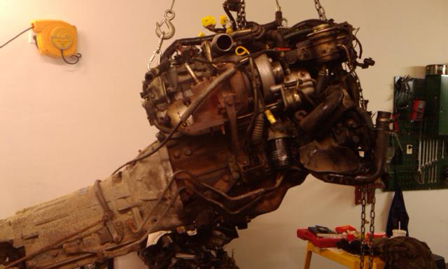

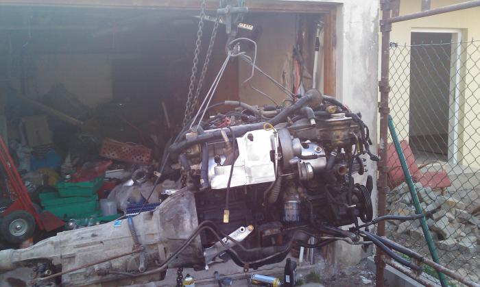

o 24.04.2009, 10:08 | Nismo.Power
motor venku za cca 3hod
foto k příspěvku  od Nismo.Power

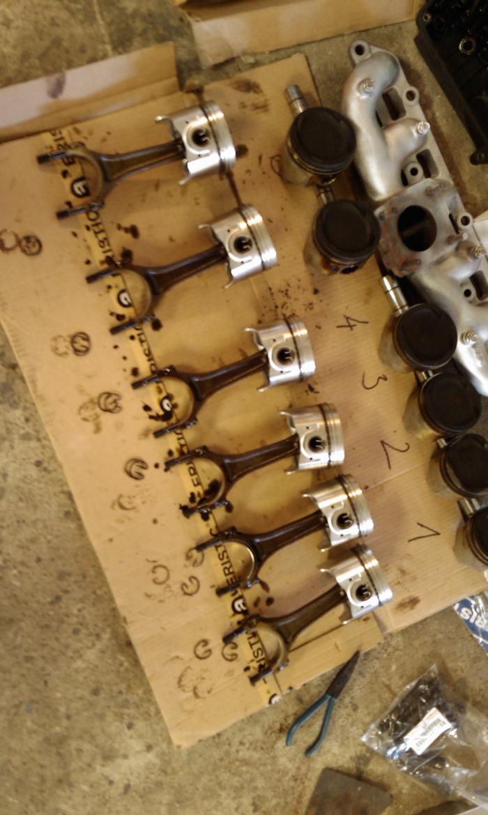

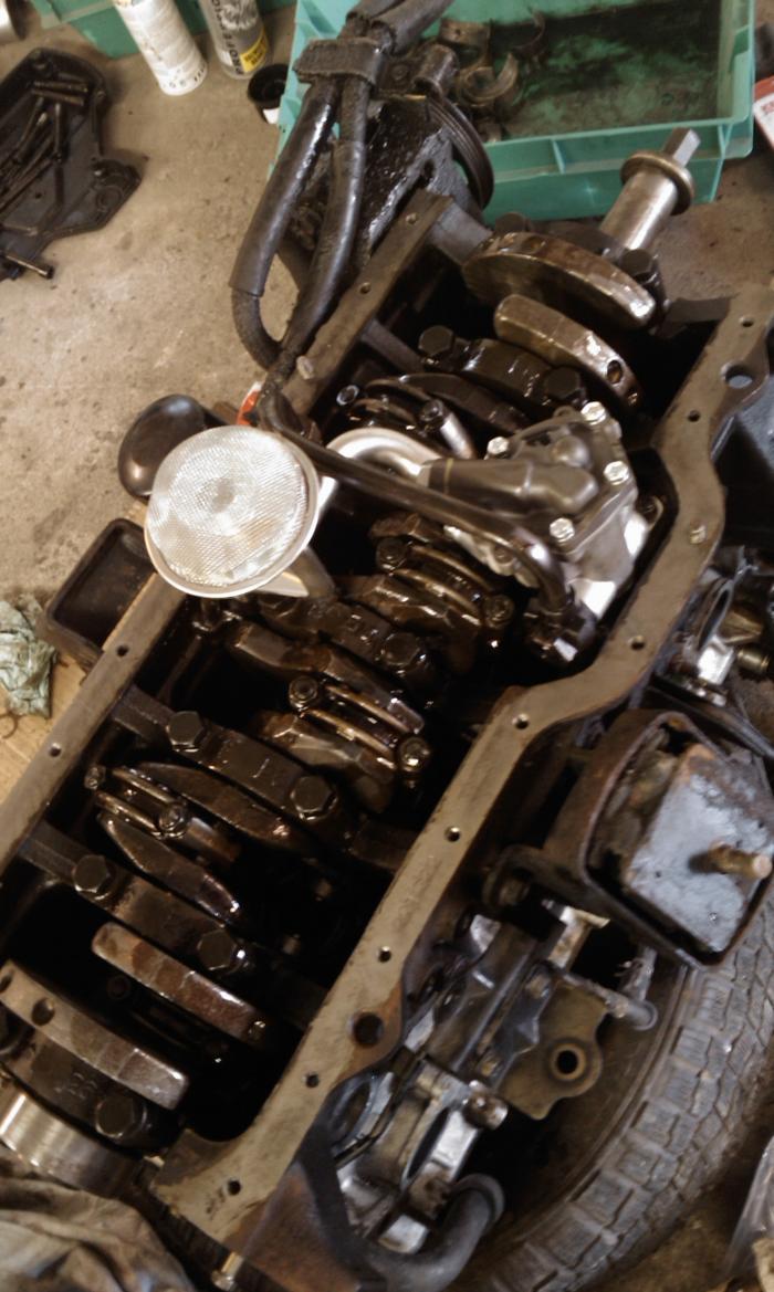

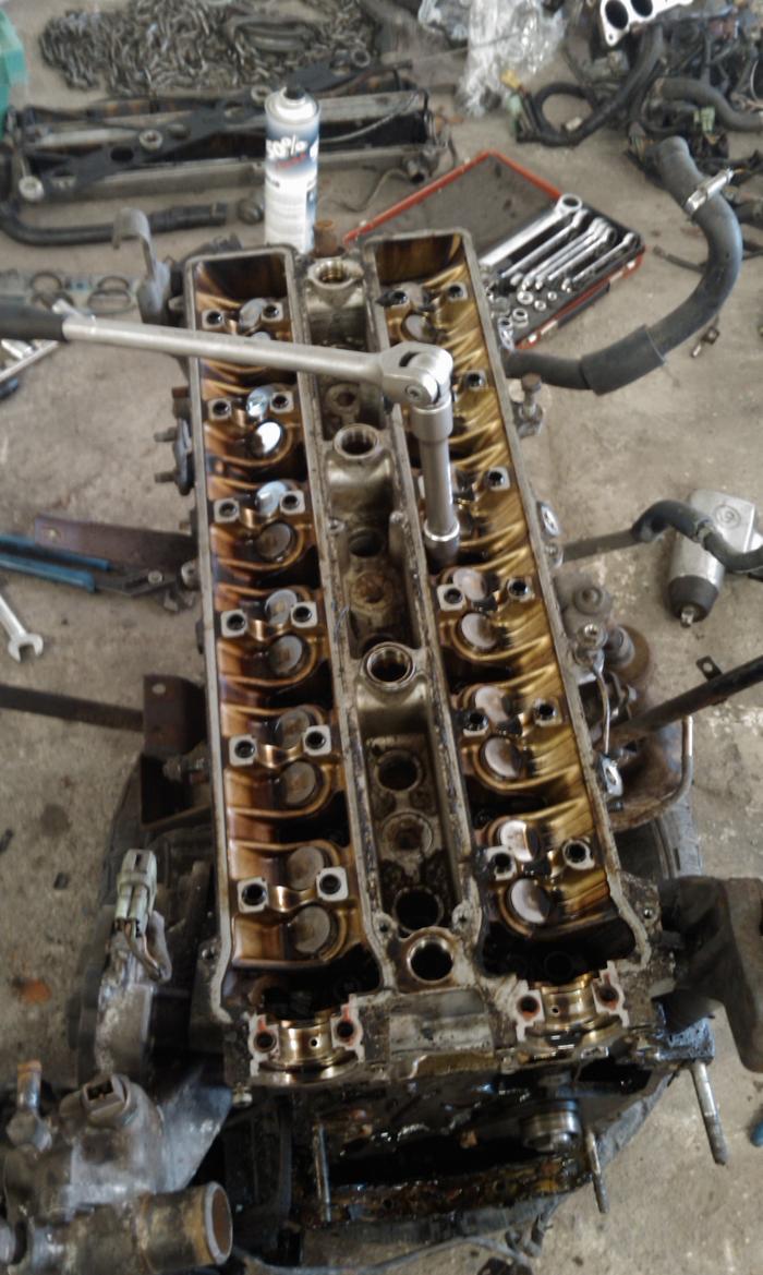

o 24.04.2009, 10:09 | Nismo.Power
rozebráno výjma hlavy která je zcela ok do posledního šroubku :)

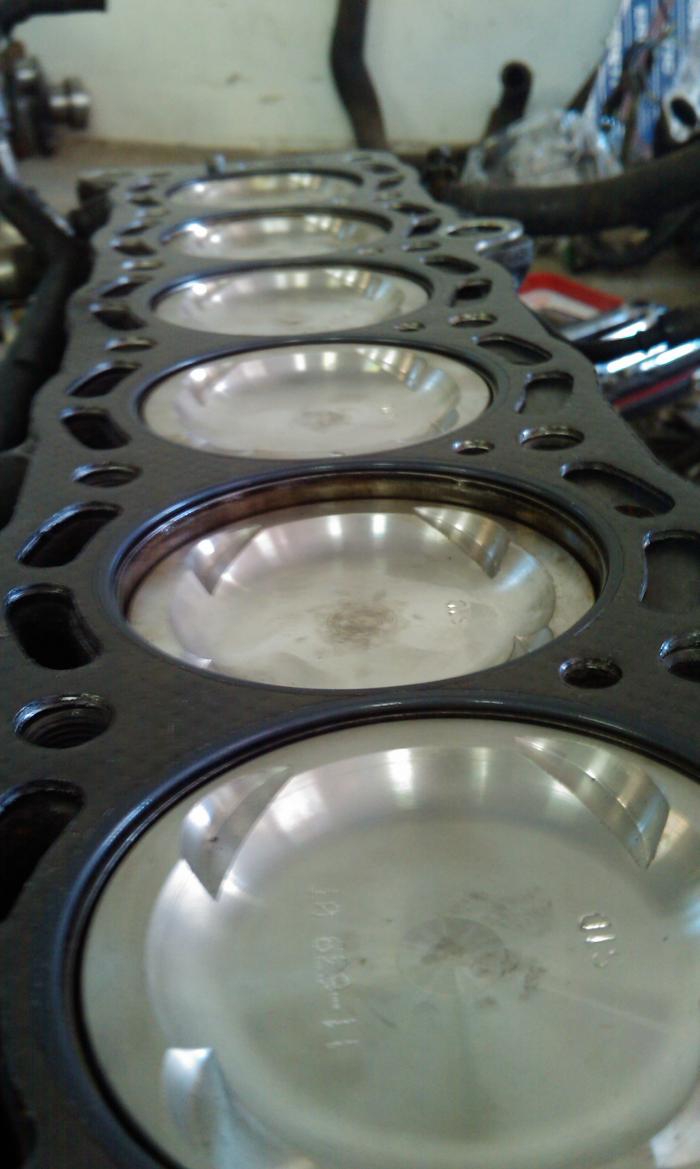

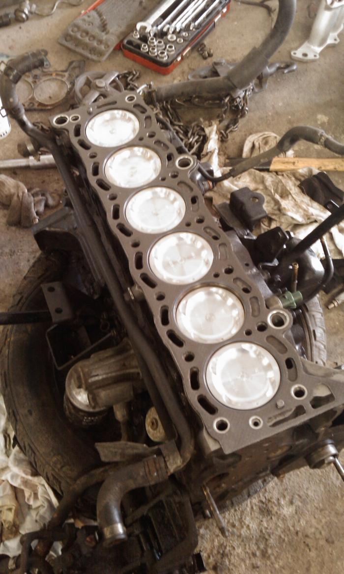

o 24.04.2009, 10:11 | Nismo.Power
s novejma to vypadá hned líp :)

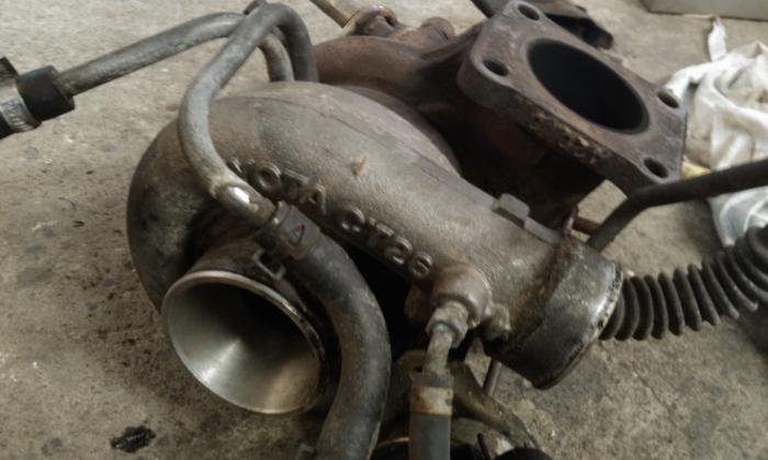

o 24.04.2009, 10:12 | Nismo.Power
jen origo ale něco snad ještě zvládne :) časem asi T3

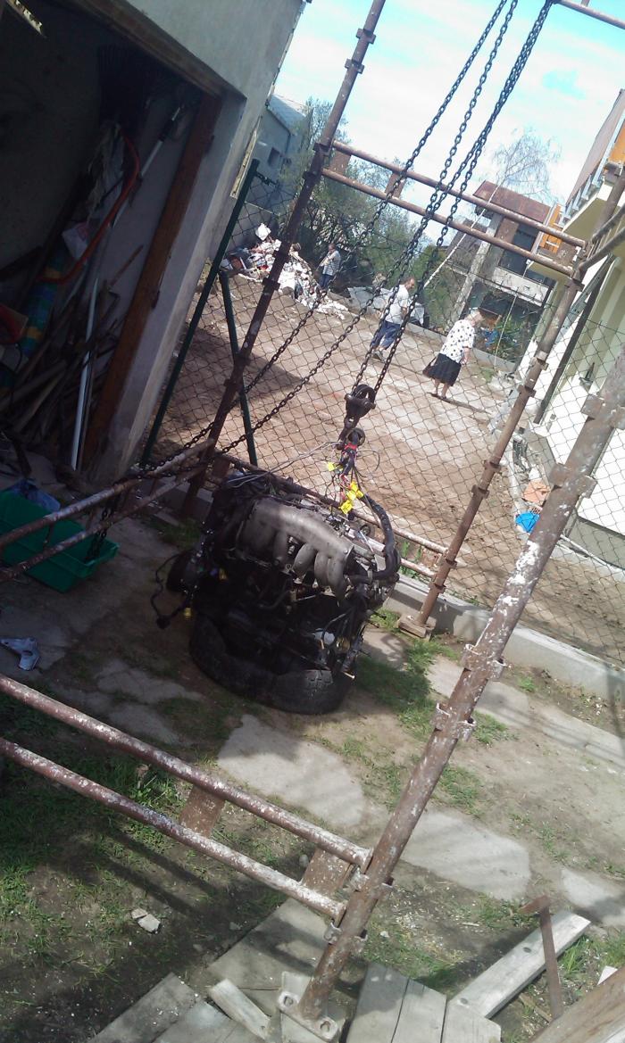

o 24.04.2009, 10:13 | Nismo.Power
nebyl čas čekat až bude na dílně volno takže hurá lešení před garáží, kočkostroj a už se pokračovalo :)

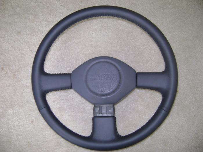

o 24.04.2009, 12:10 | Nismo.Power
kdyby někdo věděl o tomhle volantu , třeba se někomu válel doma tak beru :) pouze verzi s tempomatem samo....

o 24.04.2009, 12:32 | Rajdlos

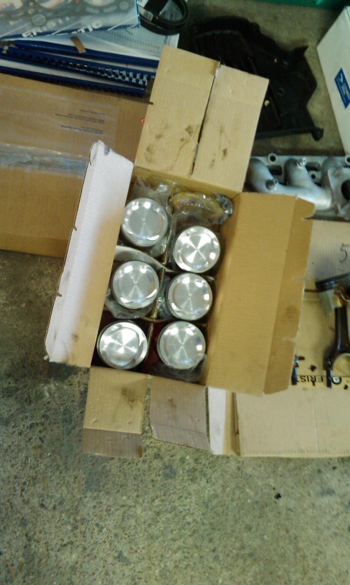

good, co je to za pisty?
o 24.04.2009, 13:24 | tappaja
A co ze je to za generalku, bez vybrusu valcu? Nebo si je nechal brousit?
o 24.04.2009, 13:53 | HIGHTOWER
paráda a jak se tam krásně lesknou :-)
o 24.04.2009, 14:50 | Nismo.Power
Rajdlos : normál origa, na CP nezbejvaj chechtáky :)
tappík : kdepák nenechal, to sem spíš přemejšlel že si koupim ještě jeden motor a ten udělám opravdu ťipťop se všim všudy neb by na to byl dostatek času a s časem i peníze :) ale jinak vložky sou naprosto ok ani vláseček šrábnuto ..... komprese sem ještě neměřil ale taky je časem čeknu a řek bych že budou jako u novýho motoru neb jsme s nim nemohli pohnout jen když nehoře byly nedotažený svíčky :)
o 24.04.2009, 15:14 | tappaja
Kdyz nasadis novy pistni kruhy do valce, kterej uz ma neco za sebou, tak jim to moc dobre neudela a vysledek muze bejt po par tisicich km uplne stejnej jako pred vymenou.
Proc ze vlastne novy pisty?
o 24.04.2009, 15:39 | Vencaf
měřil jsi válce,jestli jsou v toleranci nebo nemaj ovál? a motor byl hryznutej na pístech nebo propálenej píst?
o 24.04.2009, 15:43 | Nismo.Powerová
ted je otázkou :D jak dlouho mi ji nechá, protože od ty doby co mi sebral nissana, nejezdím a nissan taky :D :D :D
o 24.04.2009, 15:52 | Nismo.Power
válce ovál nemaj, mít ho tak tam nechám starý když tam maj vyjetej svuj tvar.... ale celkově ve většině případů se prd stane když se daj nový jen se zlepší komprese, ve zbylejch pár případech je to horší než to bylo a pozná se to hned :)..... na nissanu jsem je měnil bez změření ovality a kompresi to pomohlo :)
