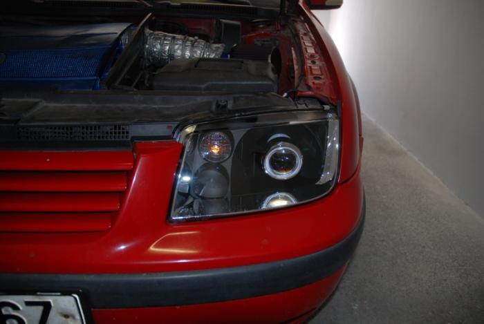

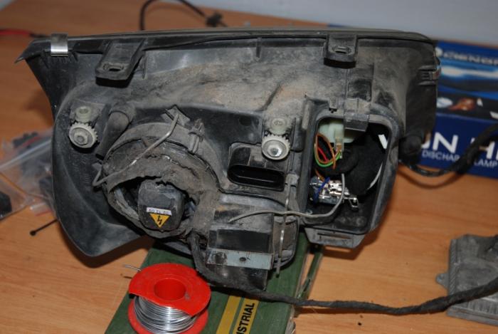

malá předelávka, původně bixenon lampy made in Zlín od neznámého tvůrce

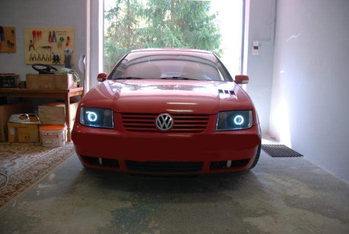

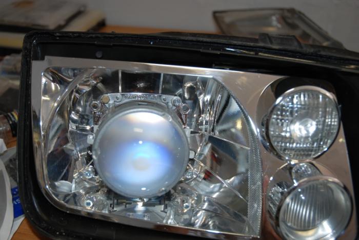

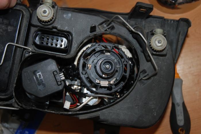

vše se poradařilo zadeklovat do originálu elektronika je uvnitř lampy, původně nefungovalo naklápění,vše se repáslo nalakovaly paraboly a vysledek zde

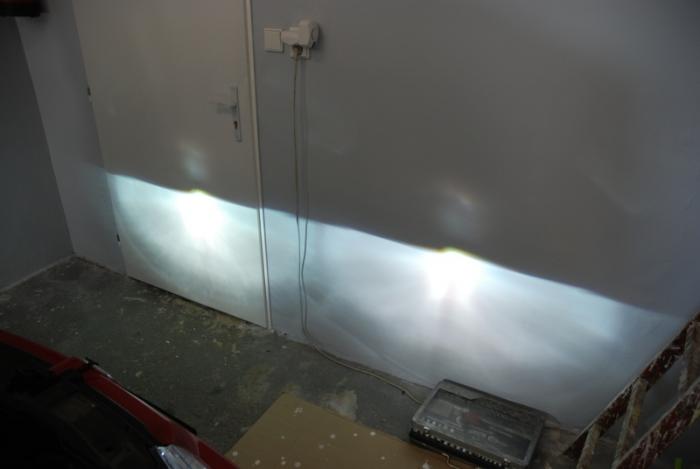

Me se tam ty cocky moc nehodi a hrozne divne kreslej, dit je to uplne rovny, co s tim je?
o 22.04.2009, 14:30 | xenonman | Upraveno: 2009-04-22 14:36:07
vykresluje to přesně jak má, maj tam i fajfu na regloskopu to jde krasně seštelovat, musíš si uvědomit, že to auto stoji 1 m od stěny proto ti to mozná se nezdá, původně to není moc na fotkách vidět, ale opravdu se to někomu nepovedlo a byla tam nějaká divná hmota v parabolách :-) dle mě je to asi nejlepší možné řešení a určitě o 100% lépe než bylo před tím a na závěr majitel je spokojen a wo tom to je

Je fakt, ze to je hodne blizko, ale kdyz si vybavim jak stojim pred garazi, tak je videt jak to jde cca. od pulky doprava nahoru, tohle vypada uplne rovne, ale tak hlavni jak to bude na silnici...

2xenonman:mel bych na Tebe dotaz, rozlepil jsem na Bore svetla a chci striknout do barvy ten chromovany plast mezi parabolou a plexi. vytahnul jsem ho, obrousil chrom a co ted? je treba ten plast striknout i zakladem na plasty nebo mi to chytne i bez nej. Jakou barvou to strikas? Nebude vadit obyc akrylu ve spreji ta teplota? je lepsi matovka nebo lestkla? diky
o 23.04.2009, 01:24 | tappaja
Asi zakladem na plasty nic nezkazis, ale mela by stacit obyc zakladovka nebo pokud to mas vybrouseny nejakou 1000-1200 smirkem pod vodou, tak bych se nebal to striknout rovnou v tenky vrstve. A pouzil bych matnej sprej.

Pekne,jen OT:co na to rika hlidani praskle zarovky kdyz je tam vybojka?Ta pak preci nepozna ze nesviti,ne?
o 23.04.2009, 09:42 | xenonman
antonio: obrousit chrom, plnič a pak opet obrousit následně pak barva mat lesk to je na tobě nechat zaschnout nejlépe přez noc a je to
ufik nemá co hlasit chybu je to připojené u bory na originál elektroinstalaci, která hlidá pouze jestli tam proud jde nikoliv odběr
