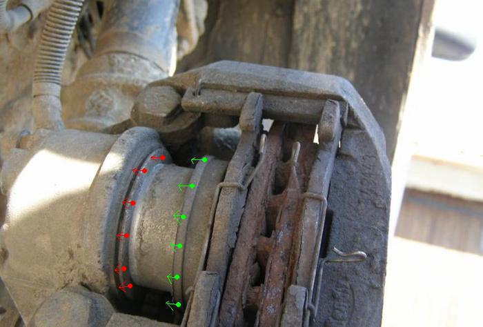

Potřebuju nutně vyměnit brzdový destičky , jedna se mi rozlámala . Nový už mám ale když sem je chtěl vyměnit zjistil sem že umělci z peugeotu mi na třmeny daly 5tihranný šrouby . Klasickej ořech na to nesedne , 17ctku na to nenarazim ani násilim a 18 je zase moc velká . Neni tu někdo z okolí Dobrušky kdo by měl nějakej povolovák ? jinak mi nezbejvá nic jinýho než sehnat vlek naložit to a odvézt to do servisu kvuli 4 šroubkům.

WDčko a sykovky už sem skoušel ale akorát bych tim oddělal šrouby.
o 17.04.2009, 13:55 | Adler
cao neni potreba sundavat trmen na vymenu destiček ...
vytahni obe perka z destiček ... a u horniho šroubu maš zavlačku tu yvytahni a ten L profil co zajišťovala vytahni ven. tak uvolníš deksy a vyměníš.....
jinak pokud fakt chceš třmen dolu tak povol šruby co jej drží na těhlici

Vencaf : ale na něčem se to naučit musim navíc na tomhle asi neni zrovna moc co pokazit a nakonec je tu ještě poslední problém že nešukám milionáře. Skusil sem vytáhnout ten vingl ale nejde to hrubou silou a tou ještě hrubší mám strach že něco vykurvim. Celý je to děsně zrezlý a rád bych to celý hezky očistil a nalakoval jenže k tomu potřebuju jeden blbej klíč kterej nemam a asi ani nebude zrovna běžně vyráběnej nebo se dá něco takovýho sehnat v obyčejnym železářství ?

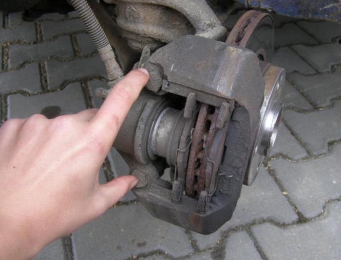

vždyť podle fotky tam je klasický šestihran počítam tak 17 nebo 18 a to koupíš uplně v každém železářství

tohle jsem už po někom tolikrát předělával-dělaj si to sami a pak se to hřeje.
Dej si pozor, jsou dvě a dvě desky, dej je přesně tak jak byly, jinak ti to bude přibržďovat,
Ten pětihran poovolovat nemusíš, jen vytáhni závlačku a vyraz plech co je pod deskou.
Taky koukám že máš vyskočenou prachovku, chtělo by to oleštit pístek a dát novou. Jo a přetočit kotouče.

Sweetka : tak to přepočítej ještě jednou věř mi neseru se s tim od rána jentak z prdele

a jinak ja říka adler a hanes neni potřeba sundávat třmen

praalien: nic neříkam :D ... na te fotce nejde poznat kolik to má hran ani na te zvecenine... jinak díky té prachovce je ten pístek na opravu jak psal Hanes.. protože jesti ho tam zatlačís v tomhle stavu tak ti může poskodit gumicky uvnitř...
o 17.04.2009, 16:03 | muSlim
2 Sweetka: zajdi k vočnímu... je to jasne vidieť že to je 5-tihran...
o 17.04.2009, 16:05 | Sweetka
Slim: u očního jsem byl a vsechno ok :D a kdyby jsi nahodou nevidel tak levá strana škoubu je slitá ...
o 17.04.2009, 17:09 | praalien | Upraveno: 2009-04-17 17:17:28
Sweetka : neni to rez je to jen špína :-) stačilo otřít. a dík za rady...povedlo se :-)
