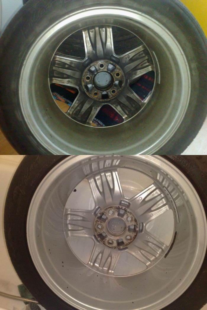

Nemá někdo dobrou radu jak dostat z vnitřních stran alu disků zůstatky po závažíčkách a takové nánosy čehosi asi aslfatu jsou to ty černé tečky některe jsou i docela vystouplé a nevím jak to dostat dolů abych kolo nepoškodil vše ostatnu šlo relativně ok ale s timhle si neim rady. Díky

o 12.04.2009, 20:13 | tappaja
Technickej benzin, aceton...
o 12.04.2009, 20:18 | Paczqo
tappaja: diky ja tu techničk mam ale neshala jsem an něj abych nezničil lak
o 12.04.2009, 20:35 | tmx.806
technicak nic neudela, aceton ASI taky ne, ale nejdriv to vodrbej nahrubo - ja na to mam starou plastovou vrtuli - neco pevnyho a ne kovovyho, aby sis to neporejpal...
o 12.04.2009, 20:40 | tappaja
No pokud jsou kola lakovany z vyroby, tak by to technickej benzin urcite melo vydrzet. S tim acetonem to vyzkousej nejdriv, jestli to nezacne matovatet nebo naleptavat, ale myslim, ze by to melo byt OK na tu chvili. A jako tmx, mechanicky odstranit tu nalepku, kdyz si pomuzes fenem, tak to pujde lip.
o 12.04.2009, 20:43 | Paczqo
Jj je to alkovane z vyroby jsou to origo 17tky opel vyrobce intra. diky za rady zkusim to tak uvidime
o 12.04.2009, 21:02 | Petura
taky jsem to drhnul technickým benzinem ...
některý daj pěkně zabrat, ale s pomocí šroubováku to šlo dolů hezky
o 12.04.2009, 21:17 | Kesam
Aceton ti to sundá i s lakem pokud ho tam máš chvilku vypadá to že jo techničák tomu nic neudělá tomu laku .
o 12.04.2009, 21:19 | Kesam
Lamelák nebo žiletku a uřízni to.
o 13.04.2009, 07:37 | Robo
V Tescu jsem koupil spray přímo na asfalt a zmizelo to před očima:o)
o 13.04.2009, 08:08 | tappaja
...i s kolem :o)))
o 13.04.2009, 08:25 | BALI
kyselina solná...v každý drogérce
o 13.04.2009, 08:54 | Paczqo
BALI: slovo solná mě děsí už tím že vím co dělá sůl po zimě s kolama a tyhle maji na hranách odrbance.
Jinak vzal jsem jedno kolo plastovou špachtlí na uhlazování folií a fén a docela to šlo.
o 13.04.2009, 10:32 | BALI
tomu kolu to nic neudělá,ale musí se to samozřejmě pořádně spláchnout vodou...v drogérce se prodává hodně slabej roztok asi za 30Kč... stačí nalejt trošku do hrníčku (ne do plechu nebo plastu) a štětcem potřísit celý kolo a pak pořádně spláchnout
jo a nedělat takhle leštěný kola:))))))
o 13.04.2009, 11:02 | tappaja
Kyselina solna na hlinikovy lakovany kola? Proboha proc? Na surovej hlinik (neopracovanej) funguje louh (naredenej roztok - samozrejme poradne pak oplachnout, nebo to naopak bude cernat)
Kyselinou leda oplachnout zeleznej blok motoru, svody a pak to poradne zneutralizovat, sezere to tu povrchovou rez.
Ja nevim, ale tohle uz radsi nikomu nerad, nebo mu budou kola prasit i za dva roky.
o 13.04.2009, 17:38 | BALI
ale prd... děláme to takhle už roky a funguje to... a nikomu se s kolama nikdy nic nestalo
o 13.04.2009, 17:46 | tappaja
Me hlavne neni jasny, co ze ta kyselina ma vlastne rozpoustet, cistit... To je jak jit na vrabce kanonem, jestli to je ten asfalticek, na bordel z desticek fungujou jiny veci,
o 13.04.2009, 18:31 | Paczqo
No hezka diskuze každopadně fén a špachtle na uhlazování folií pomohla naprosto superjen přiště si seženu nějakej obyč fen ne ten co ma mlada kterej po chvili horkeho vzduchu sam prudce zchladí a mužu začit znova.
