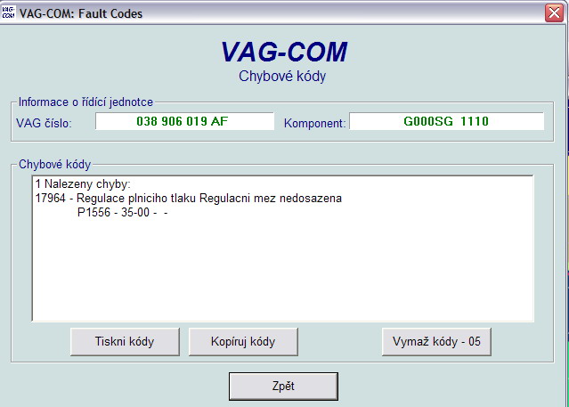

Mám trochu problém. Když jedu, tak se mi zdá, že turbo netlačí tak, jak by mělo. Vůbec necítím ten výkon, co býval a akcelerace není to pravé. Potom na to dupnu, skoro do 5000ot to tlačí, potom zařadím a najednou turbou vůbec nefouká a už ani nezačne. Tak vypnu a zapnu klíček a zase jede, ale pořád nějak divně. Vypne to i klidně při naprosto klidné jízdě kolem 2500ot. Poprvé mi VAG řekl, že je něco se škrtící klapkou, nevím přesně, tak jsem to smazal, jel to zase projet. Opět nastala stejná situace, ale už mi to pořád háže tuto hlášku:
PLS poraďte, co by to mohlo být. Díky

Dle mě auto padne do nouzáku a po nastartování zase v poho. Mě občas auto udělá to stejný (1,9 TDi). Mechanik mi rozhýbal nějaký táhlo od turba či co a dost pomohlo. Ale co jsem tak četl, tak většinou pomůže vyměnit ventil N75 a nebo to jsou občas zanesený lopatky turba. Pak dej určo vědět kde byla chyba.

taky bych to viděl na ventil N75

mno jelikoz jsi se v tom "hrabal" :O)) kouknul bych i na podtlakovy hadice.
Jak mas ovladany podtlaky a EGR, mas tam uz ten sdruzenej ventil nebo tam jsou jeste ty dva oddeleny ventily?
Podobny problem mi ted na Fobii RS resil kamarad, odpojoval podltlak hadici vedouci k plechovce na turbu a sledoval jestli se hybe to tahlo, melo by se snad pohybovat v rozmezi cca 1cm...

Kamosovi tohle delala nejaka hadicka, ktera se prodrela, kdyz mu ji nepripevnili v servise po vymene rozvodu. Priznaky uplne ty samy co mas ty. Takze jako M-Honza

Tak zjištěno: Je zatuhlá regulace na naklápění lopatek. Prostě se ani nehne :-) Kamarád Klásek (Skoda 120 S4) se mi na to potom koukne. Když jsem mu řekl o mém problému, tak první, na co se zeptal bylo:" Nestálo to náhodou tak půl roku?". Já mu na to řekl, že to stálo 8 měsíců a jeho odpověd byla:" Tak si rozhejbel táhlo na regulaci lopatek a bude to OK". Já za něj vezmu a ejhle, nehne se ani kousek :-) Tak mě uklidnil. Ufff

no uklidnil, jak se to vezme, vim že u 81kw starých TDI to šlo rozhejbat sprejem uvolňovačem, a u PD turbín už to moc nefunguje, alespoň u nás ve Škoda servisu tyhle zatuhlý regulace posíláme celý turba na repas a to jde do tisíců...

JJ, Klasek říkal, že půjde ven turbo a bude rozhejbávat s pomocí autogenu. Nedělám do toho, ale prej to musí nahřát, horké rozebrat, vyčistit a potom zase nahřát a rychle za tepla složit. Jsem sám zvědav.

Tak opraveno. Fabča už zase lítá jak ďas :-) Jinak příčina: zerezlá regulace lopatek na turbu. Rozhýbáno autogenem :-) Prej
