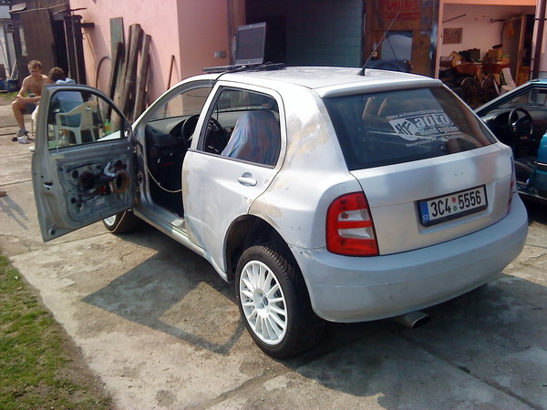

Tak něco z nedělní partie s Fabčou:
1.) Přiděláno střešní sání:
foto k příspěvku  od Pluto

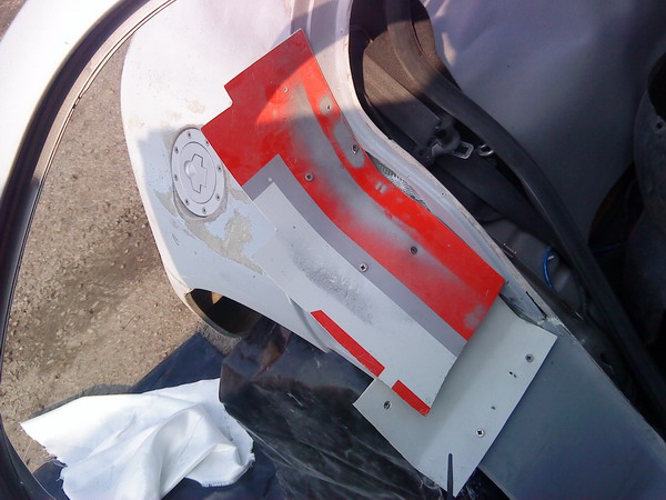

o 06.04.2009, 19:48 | Pluto
2.) Dolaminovány zadní prořezy v podběhu:

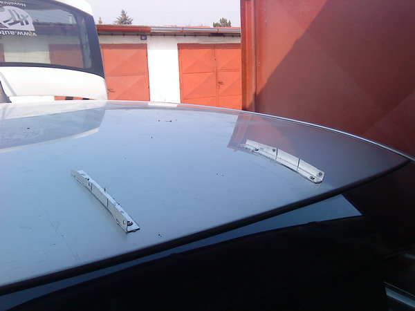

o 06.04.2009, 19:51 | Pluto
3.) A ještě asi 100km projížděk. Zde foto z výletu za kámošem :

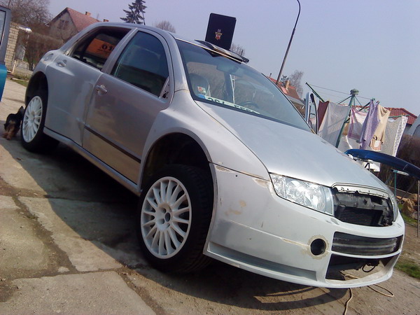

o 06.04.2009, 19:53 | Pluto
Více foto na [ Link ]
o 06.04.2009, 22:57 | Kesam
Už to nahod k zemi :-) to je ofroudek jako prase ale dobry lakýra kdy?

o 07.04.2009, 18:05 | Pluto
Profesor: JJ, už jsem viděl, zajímavý projekt
Kesam: Lakýra snad za 14 dní, nejdříve musí ještě klempíra udělat zadní podběhy a rozšíření prahů u předního blatníku. K zemi půjde až po laku, jen nevím, jestli hned, prostě až budou dolárky :-)

Jinak sem nepobral tu techniku lemů...jak to pak ve finále udělá velký lemy? a už vůbec nepobírám, proč to pak zahodí... :oD
o 08.04.2009, 21:28 | Thomas987
tož velmi zajímavé...... akorád by mne zajímalo jak dělali ty lemy...
o 08.04.2009, 22:07 | Nismo.Power
slováci zajímavý :) akorát mi to ve výsledku příjde ještě odpornější než série......možná tim že to nemá nálepky :D
lemy sou easy, ty modrý sráče tam má jen aby mu dežela montážní pěna, tou to vystříká, perořízkem si vytvaruje požadovanej tvar od oka a ten přejede laminátem a lem je na světě, pak to tam třeba jen přinejtovat a nejty zakitovat , přebrousí se to a nalakuje...... ta forma z montážní pěny je k ničemu tak proto zahodil....resp kdyby jí tam nechal tak do ní nabourá pneumatika :)
o 08.04.2009, 22:31 | Corry
to všechno je pochopitelný, já jen nevěděl jak to spojit s kastlí...máš recht...
ale na tom videu ji zahodí a pak levej zadní lem chybí... :oD ... to mě zarazilo
Nemá někdo víc takovejch videí?? ... na youtube už jsem hledal ...ale možná blbě
Pluto, promiň za kažení příspěvku...
o 09.04.2009, 00:20 | Pluto
Corry: V poho, je to k tématu :-))))
o 10.04.2009, 03:14 | Proffesor_W
tak udajne predni blatniky jsou cele komplet laminat a zadni lemy jsou laminat a prinytovane k puvodnim blatnikum
