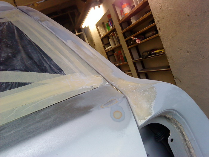

1.) Slaminoval druhý C sloupek:
foto k příspěvku  od Pluto

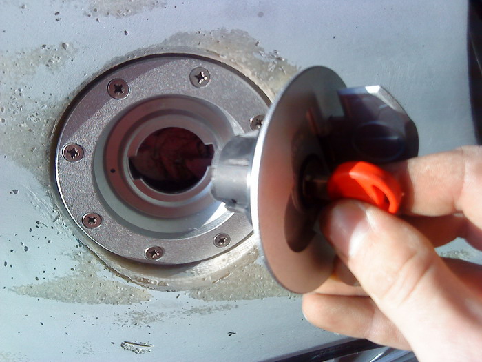

2.) Zkusmo napasoval víčko nádrže (ty vruty nejsou origo. Origo budu dávat až ve finále, abych nezničil hlavičky):

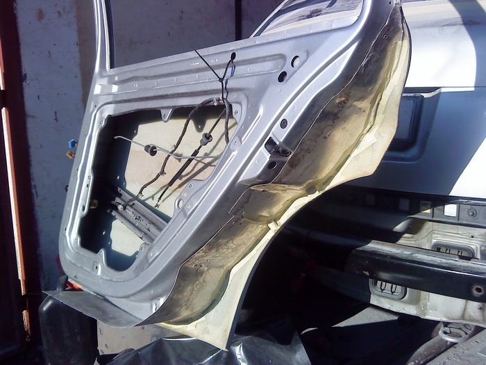

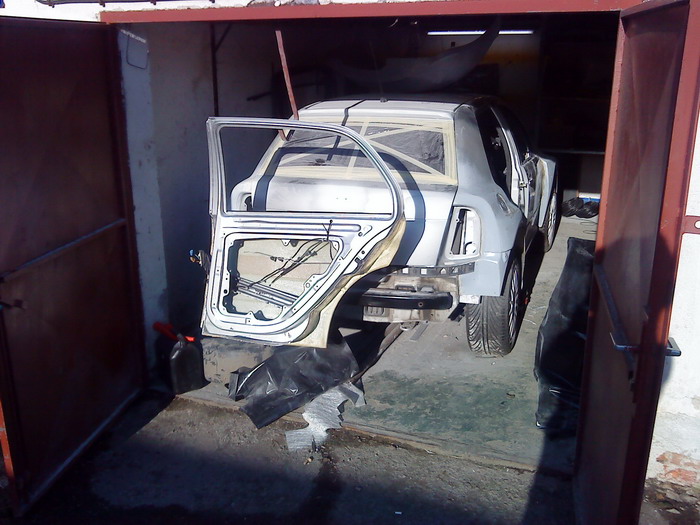

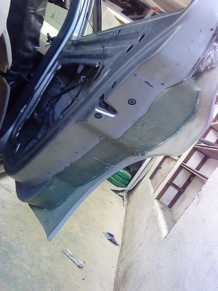

3.) Dolaminoval jsem druhé zadní dveře:
o 28.03.2009, 20:11 | Pluto

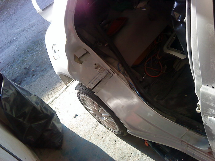

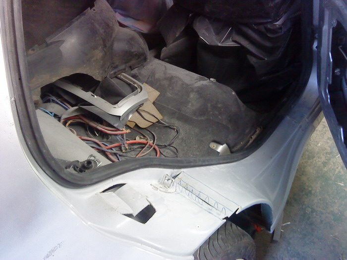

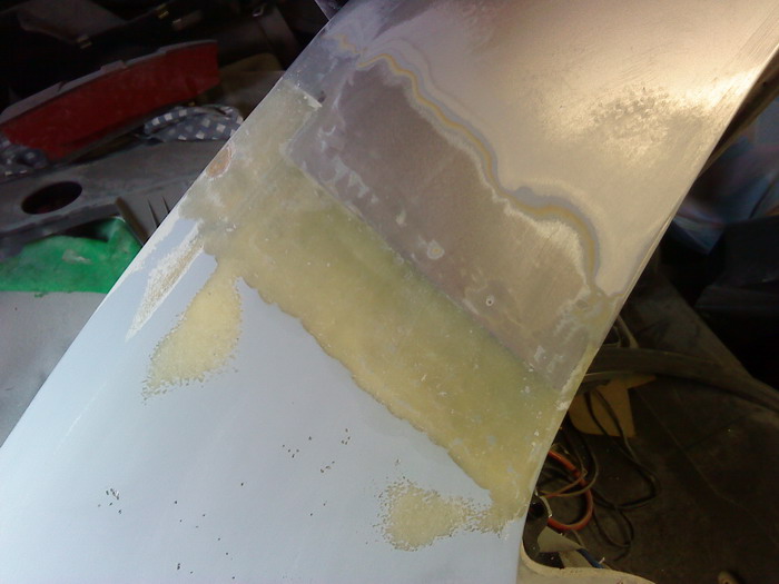

4.) Nalepil zbytek zadního podběhu a zkusmo nasazení perogumy:

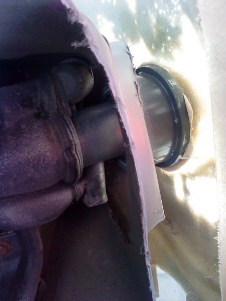

5.) Detail napojení nádrže a Fabulča v jejím domečku :-) :
Další nové foto na [ Link ]

notorik: Samozřejmě, že laminát a plech pracuje při změnách teploty naprosto jinak, tak je tudíž třeba počítat s tím, že k prasknutí spoje může dojít. Může to být za rok, může to být taky za pět let. Jinak laminát jako takový nic neudělá, jen se může stát, že lehce časem vynikne tkanina a udělá jemnou nerovnost pod lakem, tomu lze předejít tím, že se nechá laminát dlouho vyzrát, než se na něj hodí lak. V mém případě už bude odležený 9 měsíců :-)) Jinak vruty v nádrži nic dělat nebudou, jsou NRZ, nebo jak jsi myslel otázku? Snad jsem ti pomohl :-)

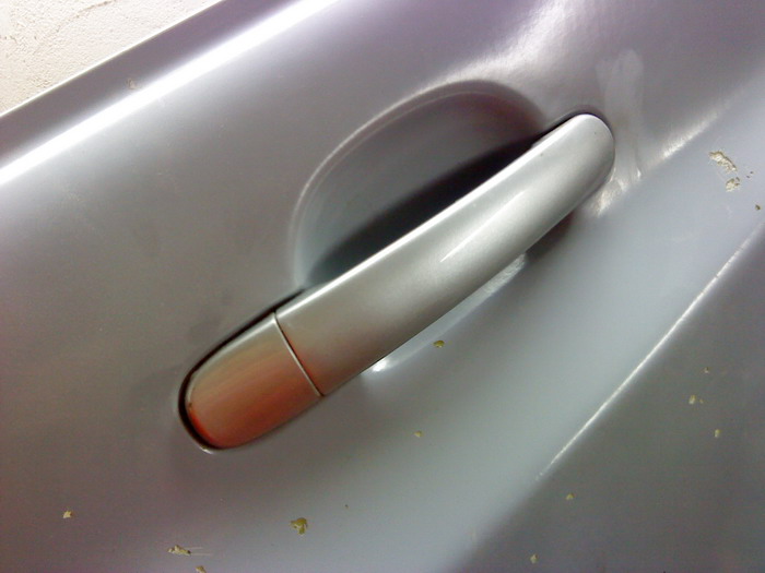

Dnešní počin:
1.) Nasazena klika do laminátového "plechu" :-):

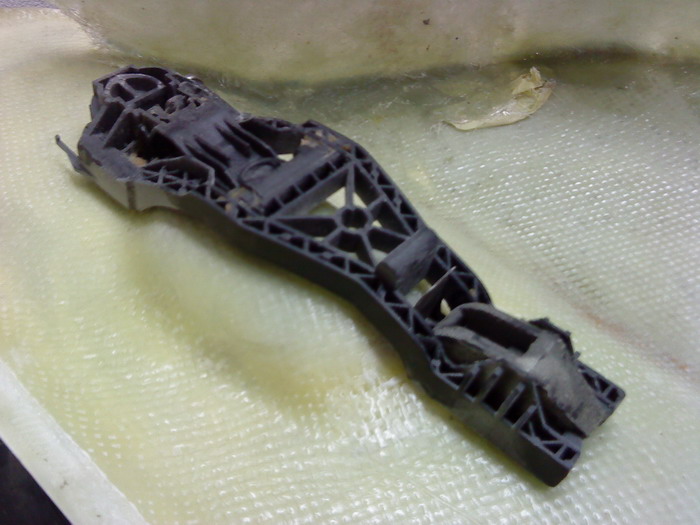

o 29.03.2009, 18:43 | Pluto

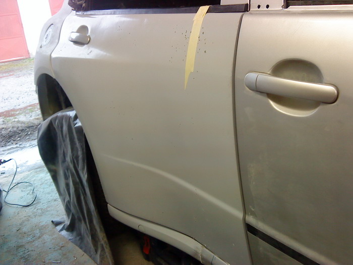

3.) A ještě jsem trochu brousil přechod blatníku se zadníma dveřma:
Toť pro tento víkend vše :-)

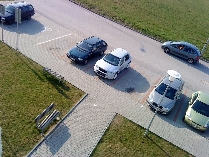

Dnes byl krásný den. Už jsem to prostě nemohl vydržet, tak jsem koupil novou baterku, osadil na Fabču světla a jel jsem na krásnou projížďku po 8 měsících v garáži. Užil jsem si to doplna :-) Najeli jsme cca 80km po Třeboňsku :-)

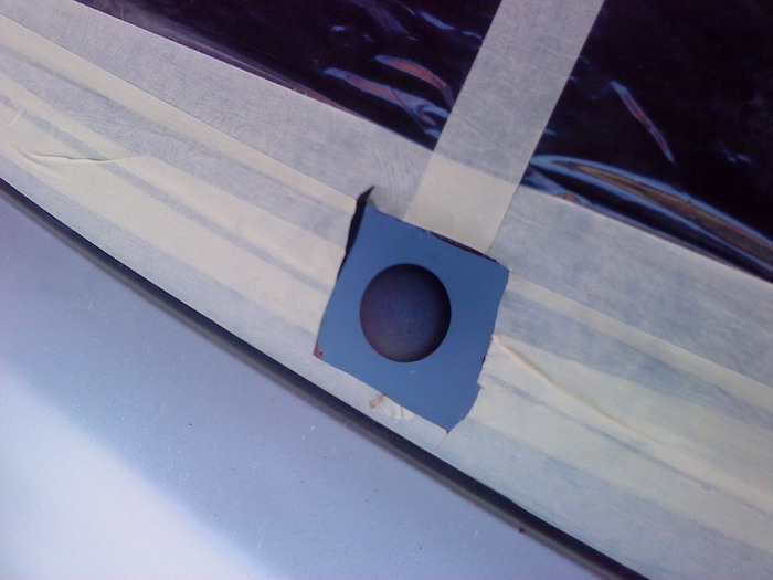

1.) Nandal jsem záslepku místo zadního stěrače:

3.) Jak jsem psal, projížděl jsem se. Zde Žabka pěkně z pohledu z mého baráku:

Pro dnešek vše, zítra musím dodělat zadní blatník a spoj mezi dveřma a blatníkem.

o 06.04.2012, 15:38 | jajo.bb
caw pluto pozeral som tvoju fabiu tu na fotkach,je krasna az dokonca a v tejto casti upravy ma zaujala jedna fotka a to zaslepka zadneho stieraca...mohol by som sa opytat co si tam dal???lebo skoda to nema v ponuka nahradnych dielov....dakujem velmi pekne za odpoved....
o 06.04.2012, 15:56 | tommas
nevím, jestli to je to samé, ale používá se toto:
o 06.04.2012, 16:07 | P.E.T.R
jajo.bb: Kup si ve Škodovce záslepku z Felicie. Je ze 2 kusů a stojí pár korun.
Objednací čísla:
6U0 817 064
6U0 817 940
o 06.04.2012, 16:11 | jajo.bb
takze je to ta zaslepka co sa dava namiesto anteny???
o 06.04.2012, 20:39 | Pluto
Já jsem použil záslepku na 1" FE trubku. Pasuje tam přesně. Potom jen pro sich zespodu objet silikonem a je to. Např: [ Link ]
o 10.04.2012, 12:50 | jajo.bb
Pluto: a vie aj presne ktoru si tam daval?velkost
o 10.04.2012, 22:45 | Pluto
Tak to už nevím, ale až vyndáš stěrač, tak si to změř. Já měl, jak jsem říkal na 1" trubku...
